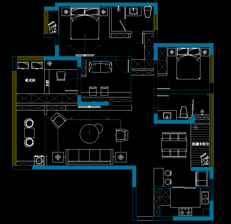

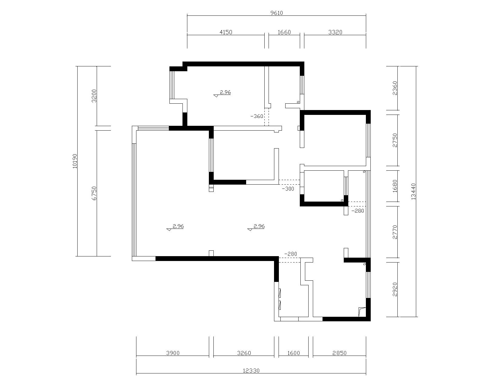

1:保留左右阳台。2:五口之家,有个8岁孩子。3:主卧要衣帽间。4:希望有一个公共小书房。5:其他可以任意 ...

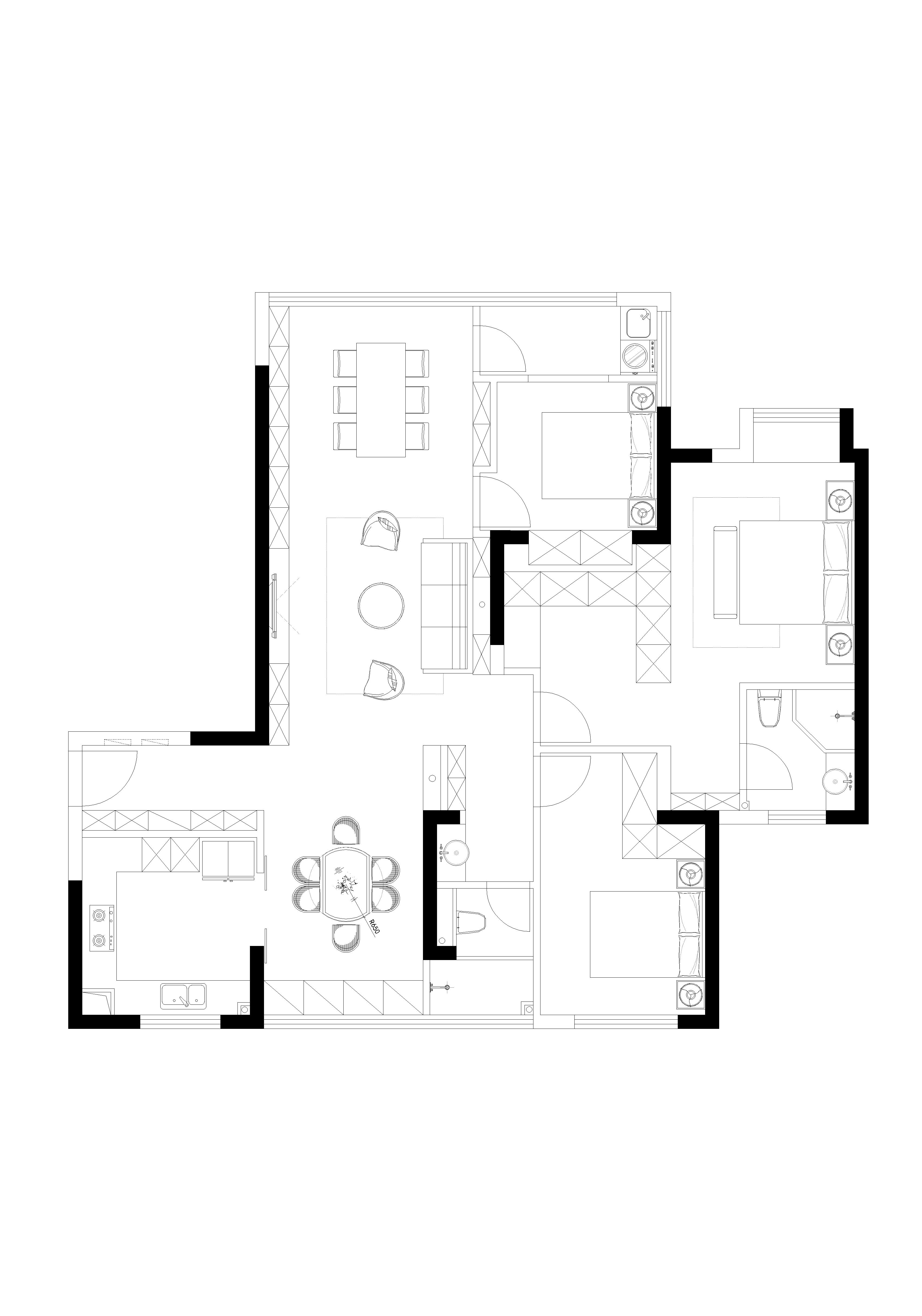

空手套白图,把你自己的方案发上来看看啊
CAD呢
把CAD传上来

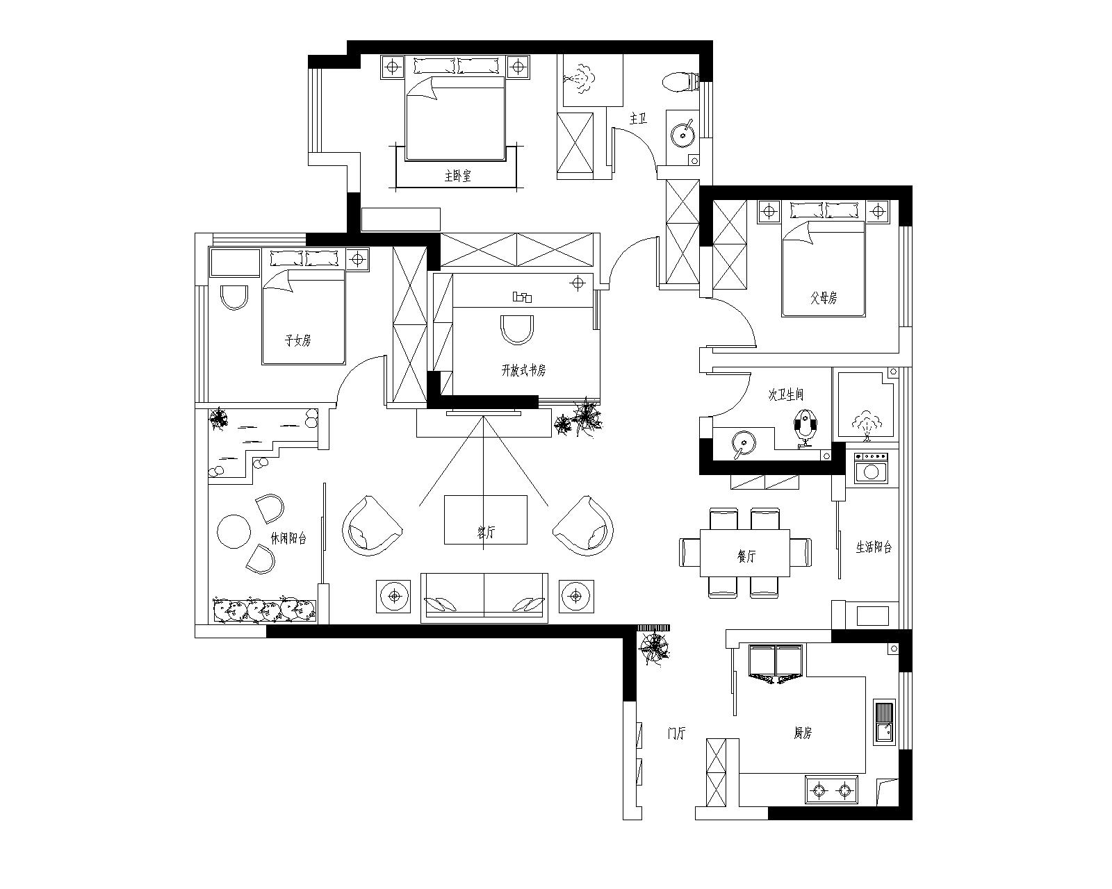

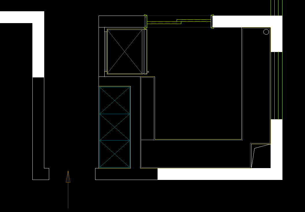

我个人感觉厨房门放的位置不是很舒服,
请参考!!!!

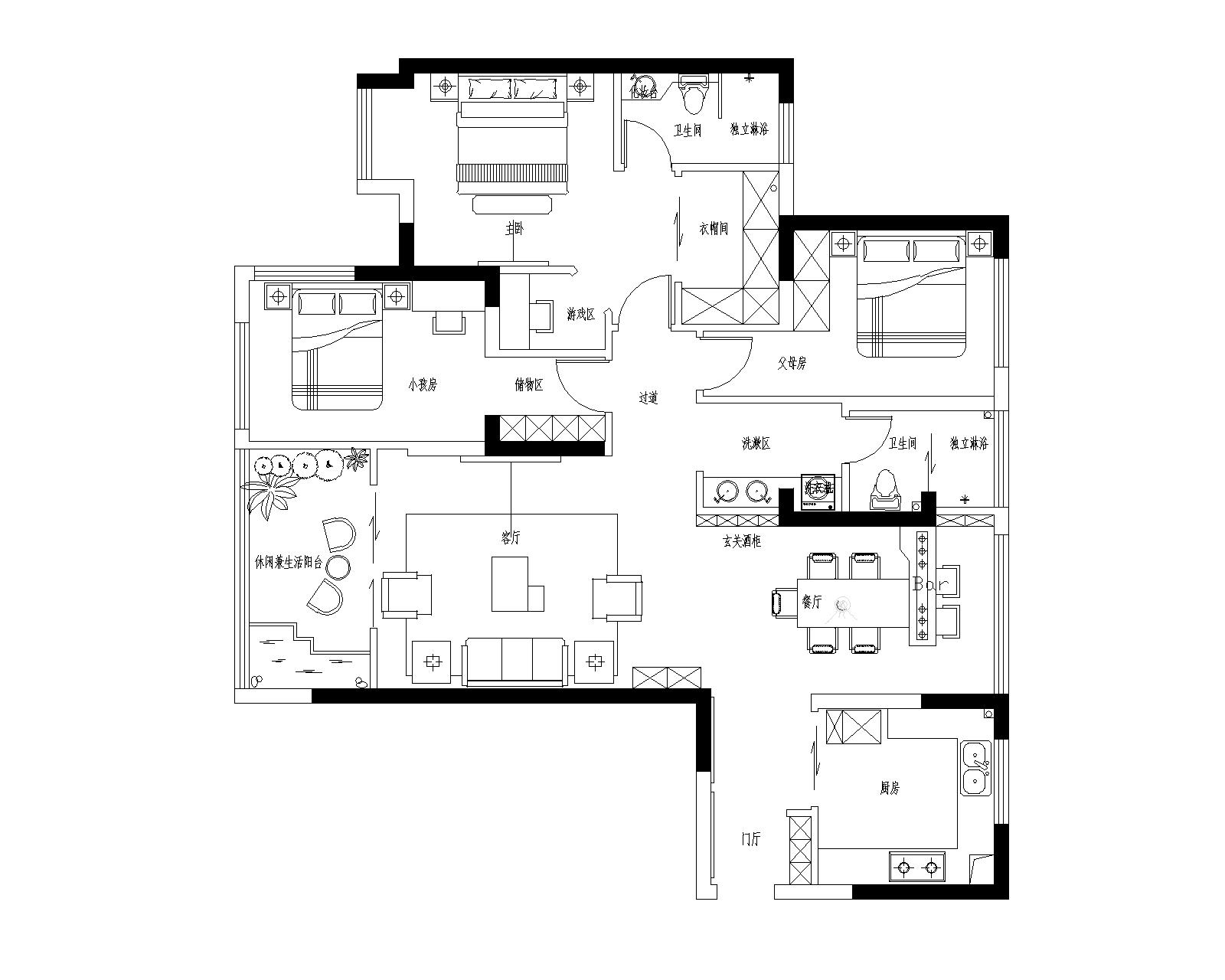

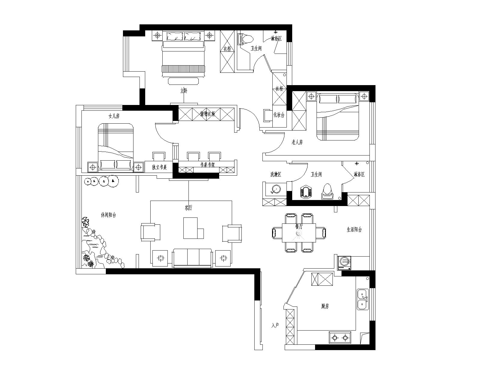

本帖最后由 阮埝阳 于 2019-3-23 15:23 编辑 你所有内墙都是240,我基本除了承重墙其他全拆了重画,这个方案你可以参考下。沙发左边的长桌为家庭读书区
fuhongen 发表于 2019-3-23 09:52 我个人感觉厨房门放的位置不是很舒服,
空手套白图,把你自己的方案发上来看看啊
