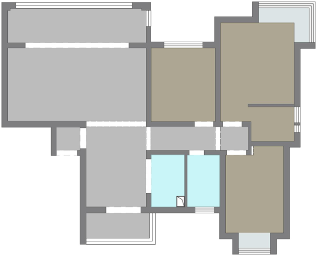

从原始的结构图我们不难看出,空间各方面还是很大的,基本可以和“豪宅”相比
特别是拥有一个“全面屏”的大阳台和超大客厅
但是,成也客厅,败也客厅
可以说,客厅是这个户型的一大痛点
这也是客户找到我们设计的关键
客户一家五口人,各自朋友圈都很大,希望有能够提供聚会的场地
同时也希望保留原先的大阳台,在家做饭较少,可以接受开放式厨房
话不多说

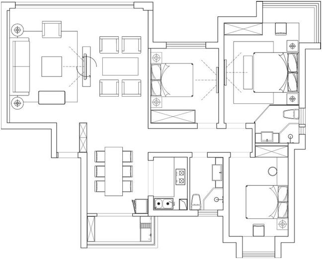

接下来看另外一版方案
这也是客户在和我们合作之前通过其他公司得到的方案
这个方案没有过多的诟病,但是也没有很大程度上照顾“豪宅”的感受
首先可以看到的是,方案中出现了比较多的“尖角”
对于这一点,特别是对儿童,是极其不友好的
进门是一条长达数米的走廊,视觉的感受容易造成疲劳
一侧是客厅及书房,但是?仔细思考,作为豪宅,这个书房是不是太远而且太闭塞
厨房空间够大,好用,但是真正到了聚会的时候,一张六人餐桌真的够用吗?
剩下的卧室以及卫生间没有太大槽点,比较正常
总结:依旧缺乏亮点,空间“尖角”过多,书房过于闭塞,没有“豪宅”感

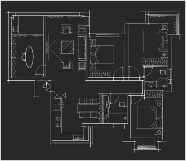

为此,我们团队针对客户的需求,做出了如下方案
本着公平公正的态度,我们对自己的方案尽可能站在客观角度,不吹不捧
首先进门保持原始墙体不拆,将门的位置改在外侧
一方面我们的方案需要这面墙,另一方面节省客户预算
在整条走廊之间放置我们的鞋柜,既是遮挡,亦是实用
客厅依旧放置在一侧,但是对客厅的整体布局产生调整
打破原有的客厅靠墙,在沙发之后放置长条的置物架,供女主人放置衣物及熨烫需要
同时整合了餐厅,让聚会接待成为可能,同时让阳台成为“双阳台”模式,一半休闲,一半生活
特别重要的是,在客厅看电视,再也不怕看到阳台花花绿绿的衣物产生的尴尬
我们有了长餐桌还不够!还给客户增设了西餐吧台,让聚会的逼格更上一层楼
厨房外的小阳台也成为了一处休闲地,看书,小憩,好不惬意
内部格局没有过多改动,尽量趋于平淡,生活嘛,平平淡淡才是真

  • za3946627 2019-4-16 15:51:19
    牛批,所以你的豪宅连个独立书房都没有?公共空间利用率这么低,第二个方案除了玄关没处理好其他地方哪点不比你的强?6人餐桌都能说事?6人餐桌不止能做6人这个不是常识?你放的不也是6人?

    感觉第二个舒服多了 感觉你那个太乱  动线太差  一点都不好用   细节不想过多吐槽
  • 18824685563 2019-5-14 17:50:25
    感觉第二个比你的强太多了 你的动线太差  东西摆放太乱      个人更倾向于第二个方案

    方案三不太喜欢动不动就在门口放柜子的设计,给人感觉太拥堵,布局很零碎,方案二不错,不过这么小的面积应该应该不是别墅吧,入户门的方向都改了,符合实际吗
  • 569555488 2019-6-18 14:02:00
    合不合理都是基于客户需求情况下的,你这个感觉有点为了追求不同而做的布局。
  • 夜的脉络 2019-6-20 14:29:47
    这个方案布局,尖角也不少呢,厨房区域位置不值得也还好吧
  • 秋叶汇无 2019-7-2 14:38:22
    感觉还是第一个的案子整一些,楼主所说的尖角是一个书房的细节吧,那个是尺寸需要的吧
