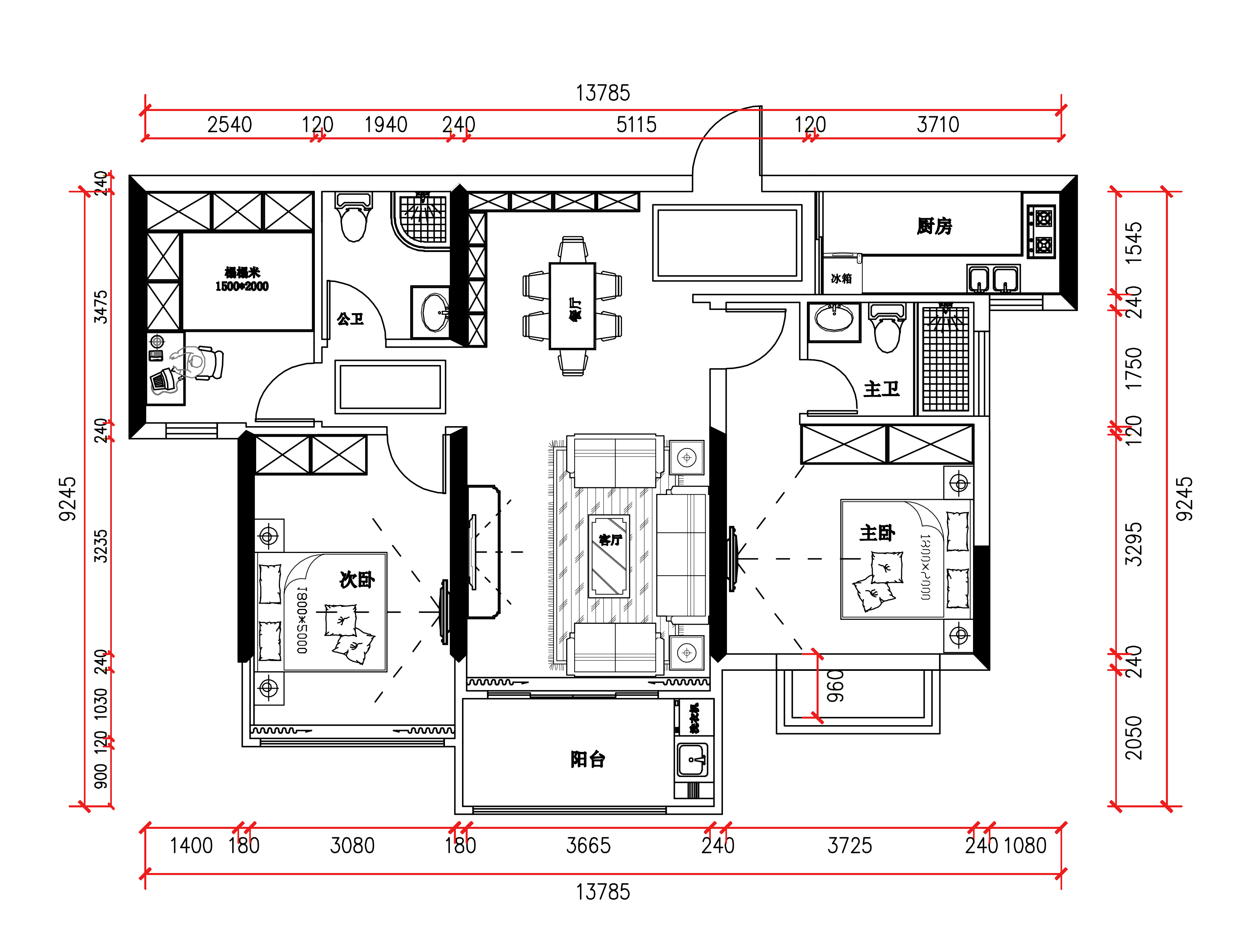

    谢谢! 就这个左边卫生间是不是不能洗澡啊? 不好意思 我初学者不太懂! 感谢指导喔

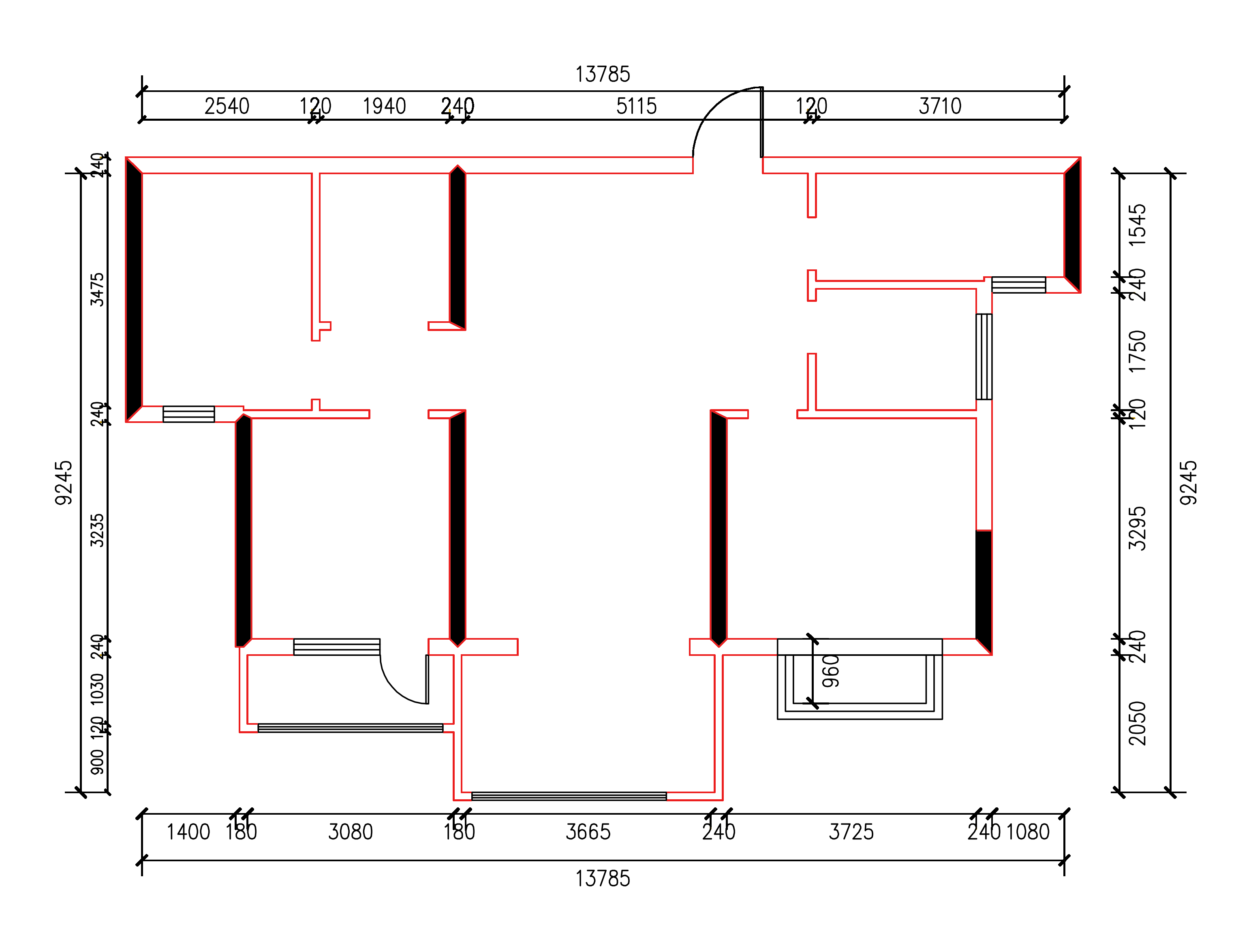

    这个是我想学  别人发我的、就只有这些。
      然后我自己摆放的家具  其它的感觉什么都不懂;
    标注问题是不是缺少外墙和飘窗?
    至于承重墙、我就是将就他发来的CAD原始结构图做的
    你说的第5和第6条,原建图里都没有标注的
    真的太感谢你能详细的帮我指出 我想我又进步了点   谢谢谢谢

    公卫的马桶和浴室柜调换一下位置(如果尺寸合适),榻榻米上不要那么多柜子(在储物空间足够的情况下),书桌与榻榻米整体做,好看也实用
    我试试 谢谢喔

    互相学习:
    1、标注问题有待改正;
    2、为什么阳台的外墙感觉是12的呢?
    3、飘窗的标注怎么在里面?
    4、承重墙体尽量横平竖直;
    5、室内没有梁?
    6、层高?下沉?空调孔?烟道?水管?
    7、公卫的字体尽量放在内部(你放在了门内);
    慢慢来吧!
    谢谢啦! 这个是我想学 别人发我的、就只有这些。 然后我自己摆放的家具 其它的感觉什么都不懂; 标注问题是不是缺少外墙和飘窗? 至于承重墙、我就是将就他发来的CAD原始结构图做的 你说的第5
