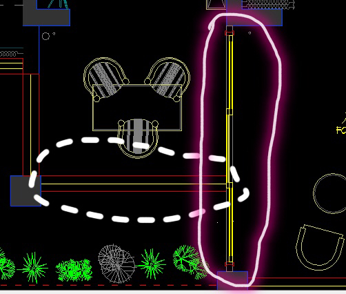

阳台栏杆封窗与推拉门属于垂直关系怎么解决之间的对碰?
2019-5-8/ 户型方案/ 户型交流/ 只看大图 阅读模式

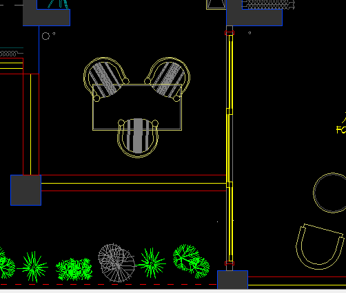

白色虚线是栏杆(封窗),粉红色实线是推拉门,红色虚线是属于封窗与推拉门的垂直关系,问问大哥们怎么解决它们之间的对碰,怎么收口?怎么安装? IMG_3095.PNG IMG_3096.JPG IMG_3097.JPG
发表评论10
  • qq610911928 2019-5-9 08:35:28
    MINGJUNKE 发表于 2019-5-8 10:14
    是的,有什么建议吗?大神
    看甲方有钱没钱 有钱玩法多了去了 没钱就在推拉门跟那扇门交接地方做个水泥浇筑立柱 开门去户外做平开门剩下两扇推拉门位置做不做看你自己吧
    好的,谢谢
  • MINGJUNKE 2019-5-8 17:11:53
    qq610911928 发表于 2019-5-8 15:45
    想不明白你应该是室内外空间 靠一个推拉门不合理啊  类似书房区域可以用防腐木地台太高 做个小沙发可以看书 ...
    那一排推拉门是要通到花园的,但是如果要做一排推拉门后怎么和旁边的封窗部分对接,就是红色虚线部分的位置,请教请教!
  • qiao221 2019-5-8 16:23:53
    做推拉带平开的产品就解决了
    好的,那个图片中红色虚线位置的有详细说明的施工吗?
  • qq610911928 2019-5-8 15:45:37
    想不明白你应该是室内外空间 靠一个推拉门不合理啊  类似书房区域可以用防腐木地台太高 做个小沙发可以看书喝茶窗在上面封 你那个推拉门的位置可以再开口位置坐平开门剩下的位置为了采光好可以做玻璃屏风  从这点局部来看 你设计空间时候没考虑以后怎么做 就显出方案了吧
  • yylwq 2019-5-8 09:42:12
    可以做三联动门,三根导轨
    好的,谢谢您,那封窗侧面与推拉门对碰之后怎么去处理这个收口呢?
