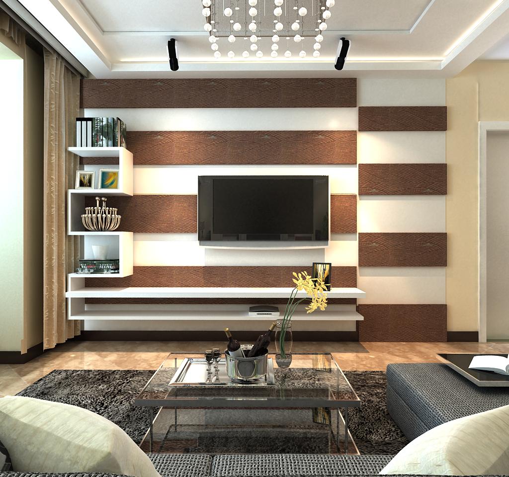

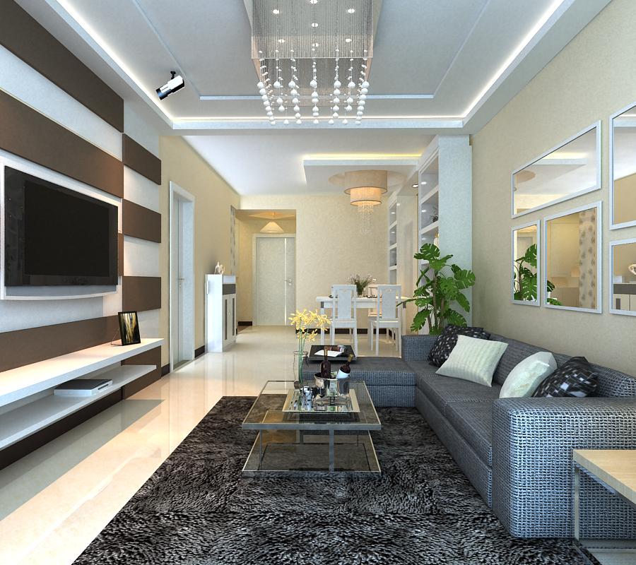

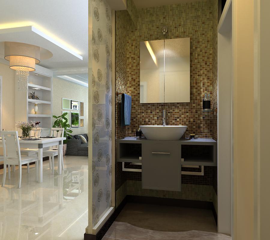

年轻人的,现代简约,求拍砖。
师傅说光还的差很多,求外部光的打法~~这些都是天光+贴窗户暖光做的~不多说,上图~~
发表评论27
  • ryuga 2012-2-5 00:57:45
    层次感要加强,图片发灰,而且地毯贴图有问题,最后一张镜子的细分要加大,有杂点
  • 千里 2012-2-5 08:56:02
    wodetiandxa 发表于 2012-2-5 08:15
    地毯加个置换
    哦对,当时觉得影响不大,看来图发灰应该是因为这个~~
  • 千里 2012-2-5 08:58:21
    外部光你打几个?为了显出来层次是不是要在窗户里加个暖光?
  • stq45571614 2012-2-5 09:24:51
    不太喜欢 餐厅的顶, 客厅的电视机 挂高了 很多细节处理不到位 楼主做效果图没多久吧 要努力哦~songhua
  • 何云龙 2012-2-5 10:19:34
    窗外只打一个冷光,电视机前最好打一个冷光,其他地方都是暖光,地毯不好看,空间层次感不强!!
  • 千里 2012-2-5 11:37:35
    sonytank 发表于 2012-2-5 10:40
    清晰度不是很好,,细分不够哦
    我一般调1000···是不是太小了····
  • 千里 2012-2-5 11:38:29
    小乔、流水 发表于 2012-2-5 10:00
    电视墙觉得不舒服  乱
    谢谢指教~!!!已经换了~
  • 千里 2012-2-5 11:40:03
    被看出来了···哈哈哈~!第一次给别人出图~整个方案都是按他说的来的···
  • sonytank 2012-2-5 11:40:55
    灯光的细分啊,材质的
  • ryuga 2012-2-5 14:22:17
    看情况,都有最多是三个。我个人的习惯是调节灯的颜色,这个最明显,然后在PS里后期处理下就OK了{:soso_e128:}不过我也才画图一年,还是要那些高手们指点下你会进步更快,我这个菜鸟只懂皮毛
  • 艺诚设计 2012-2-6 11:06:20
    你把灯光的细分在加大点!到30以上,你就不会出项那些光斑黑点了!
  • wping 2012-2-6 11:09:49
    个人觉得做效果图吧,多做点图多练习什么都会了,也没有多少固定的模式,楼主加油哦,还要多练习一下哦woding
  • 千里 2012-2-6 17:57:31
    好的, 谢谢~!!
