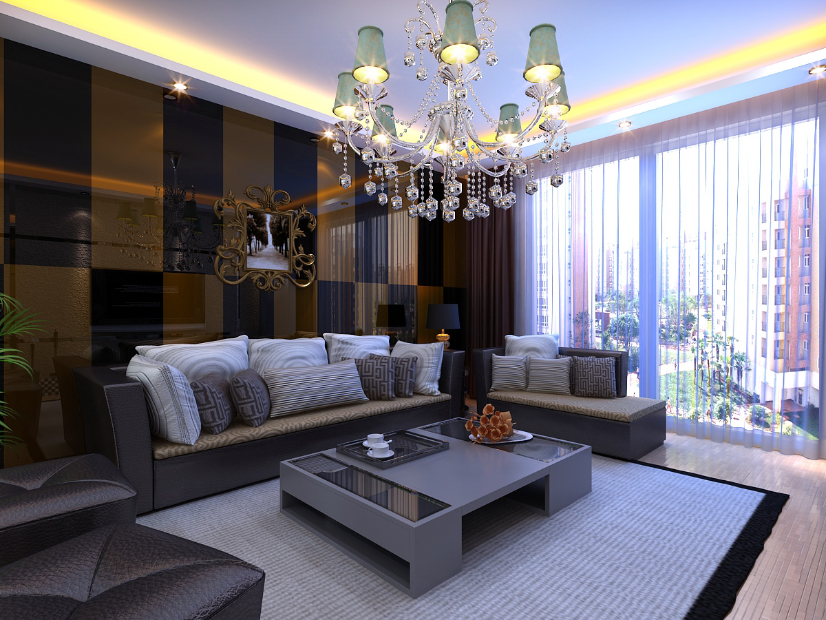

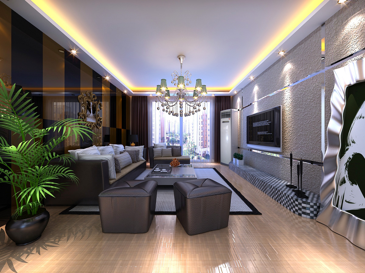

为什么我渲的感觉不真实?
发表评论22
  • ____myself 2012-2-5 18:11:52
    283504641 发表于 2012-2-5 17:46
    你指的真实是照片级的效果?
    就是感觉我做的图看起来不舒服,就没有别人的作品看着自然
  • 何云龙 2012-2-5 18:55:31
    材质问题,你的材质太不真实了,皮质反光太大了。相机不要用景深,地毯加个置换,你的地板就是这样的么 还是你没加UVW map
  • hork88 2012-2-5 19:18:42
    主光源打的冷了、大了,有点飘;茶几上方的吊灯光没打到位,和主光源对比层次感弱了点。沙发背景墙上的配饰怂了,比例和颜色都应该调调。电视机台/柜个人觉得超不好看也不实用。
    总体还是很不错的。
  • 艺诚设计 2012-2-6 10:54:50
    问题贴请到帮帮区去!你这个地板材质有问题,所以首先看上去就怪怪的不好看!
  • 略... 2012-2-18 17:23:12
    你为啥老是喜欢评论别人的地板呢。别的地方呢。
  • ╰︶他说他爱俄 2012-4-13 14:15:26
    楼主    我觉得你的灯光打得很好看啊  有冷暖对比   很好啊   还要初学者   很厉害了   我也是初学者   但我差你太远太远了   由衷佩服!woding
  • ╰︶他说他爱俄 2012-4-13 14:15:48
  • 364590032 2012-4-15 21:21:05
    做图没有色彩感,主要的是色彩搭配一团糟,你把一张图一直盯着看十分钟,然后再改,就会有飞跃的进步
  • lpyxftzsj 2012-4-22 14:41:59
    电视挂的太高了  地面那个是什么东东了 看不懂  顶面是怎么了  跟彩虹是的 窗帘调的不错
  • 壄菁了~~ 2012-4-23 13:48:15
    灯光,问题出在灯光上,还有细节的处理不是很好,整体太密了,空间感不够,没有疏密之分。图做的很好,材质也不错,效果表现的很厉害了,就是设计上,配合上需要突破,浅见。。。。
