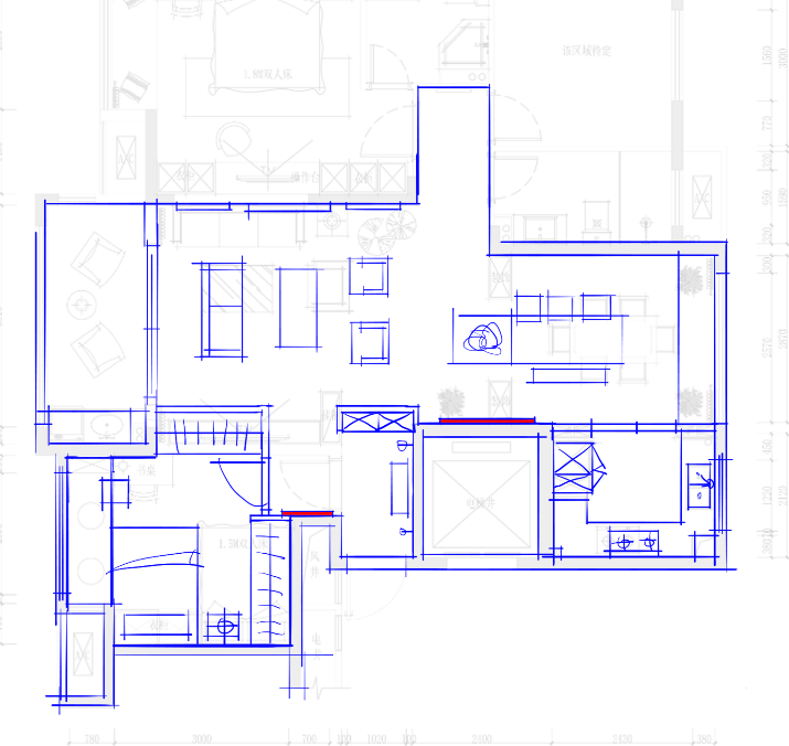

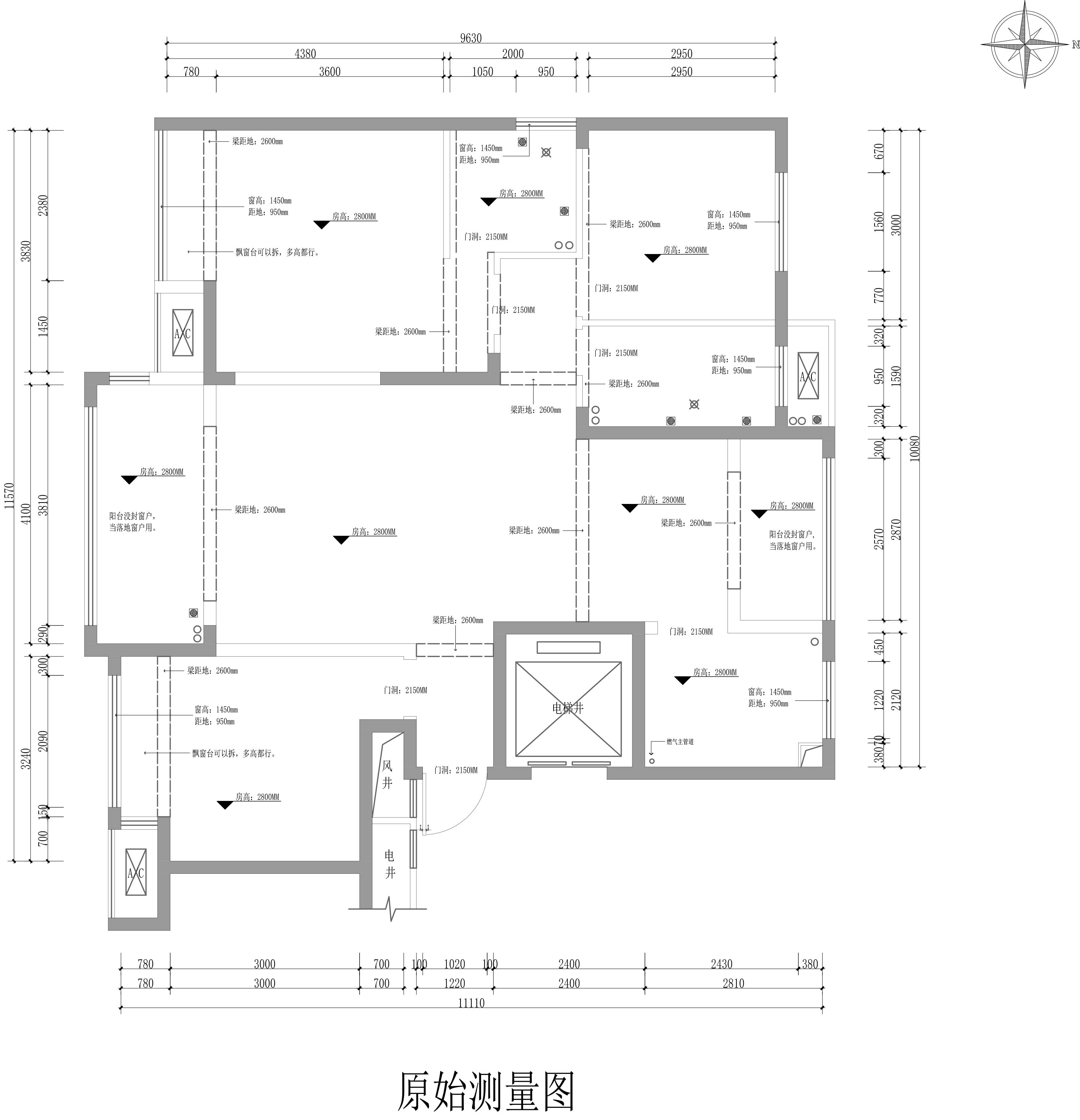

原始图.jpg 大家要是有其他方案也可以告诉我一下哈,特别是客厅那边电视墙和沙发墙不一样长,而且还短,总是感觉吊顶和地面不知道怎么铺装了,好烧脑啊,自己家的垃圾户型,求大神帮助呀

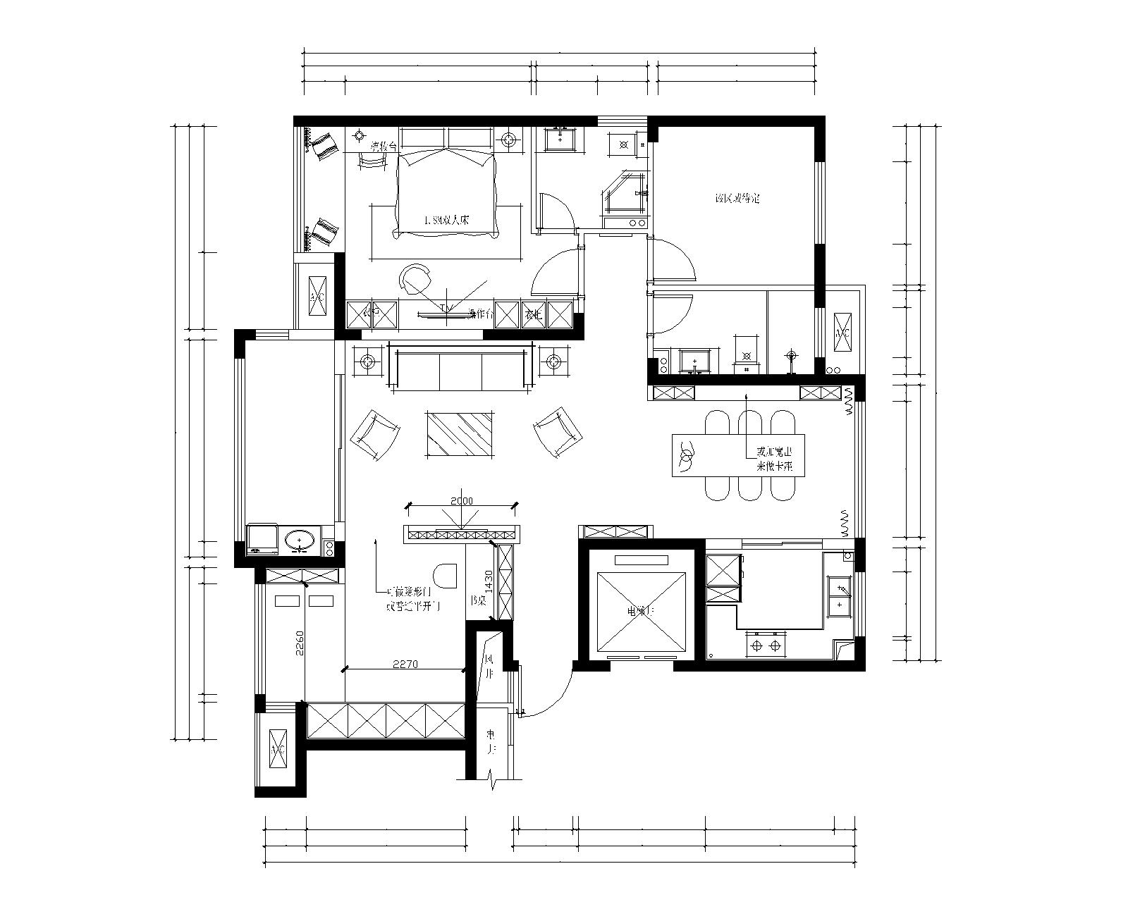

  • lkj64900023 2019-6-15 00:19:17
    无聊逛逛,不知道你这开工没有,大概的想法,没有细化
    666.电视和书桌的位置是不是太近了。离窗户也太远了???

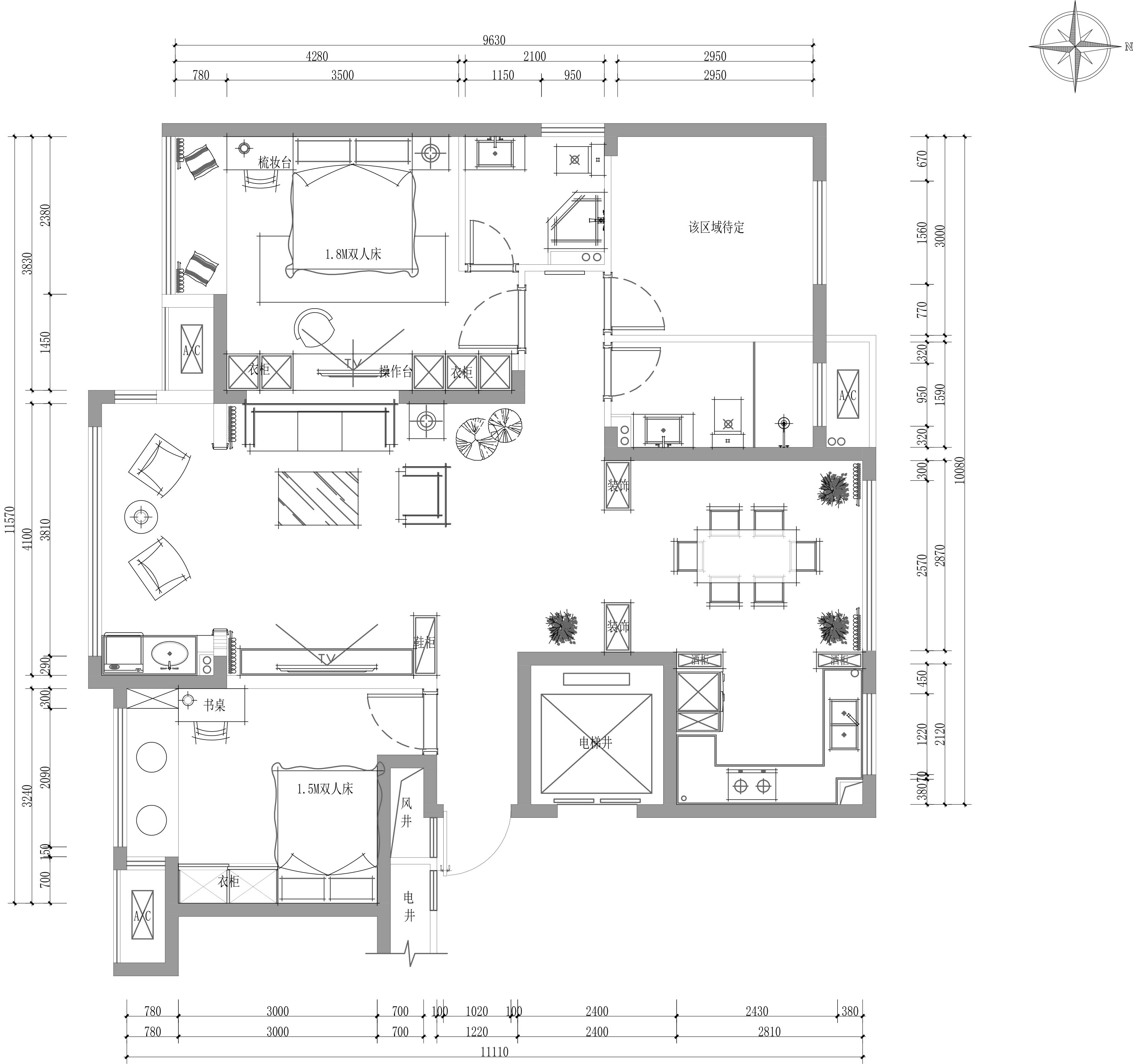

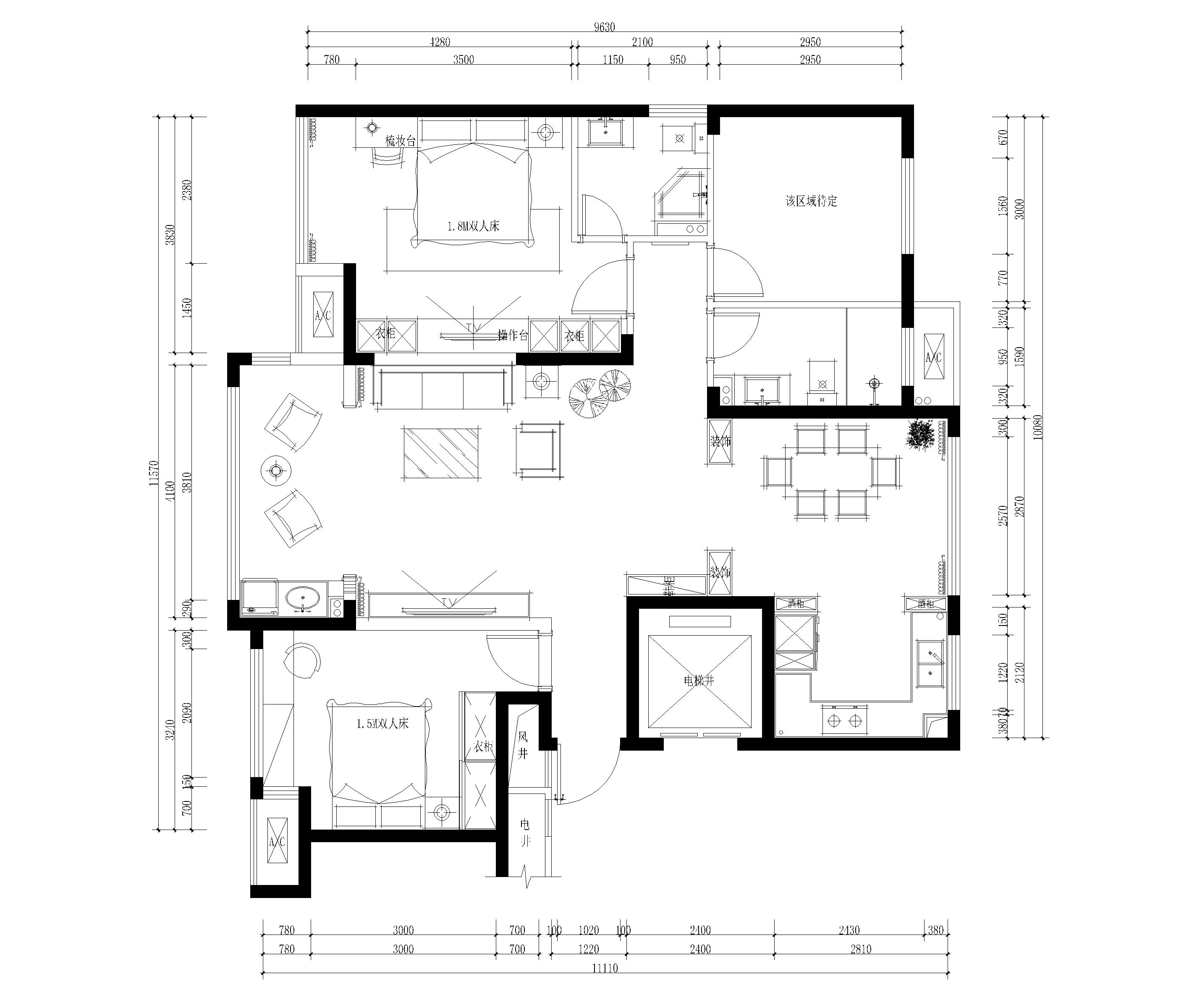

  • 是习惯 2019-6-3 09:56:19
    储藏空间很小,不太实用  主要还是不知道你的要求 以及人口问题    小卧室放1350MM的床是比较好的  因为这样可以释放衣柜  卫生间你那样摆放肯定是不行的
  • up315 2019-5-20 14:43:56
    可以利用飘窗,另外鞋柜可以考虑放在餐厅那边做个隔断
  • 傅国源 2019-5-19 09:11:23
    可以做个榻榻米之类的多功能房间,或者书房,看户主的要求,主卫的排布建议在考虑一下
