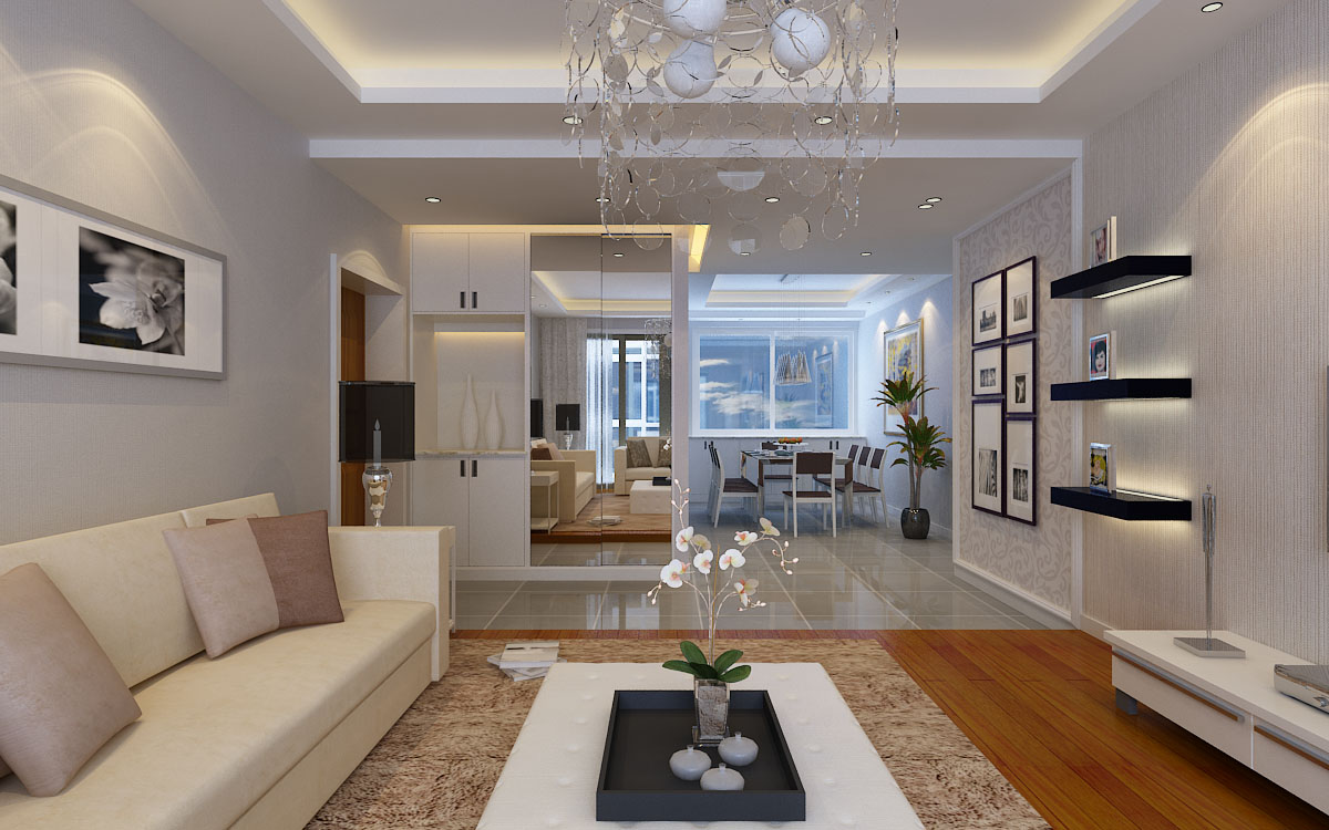

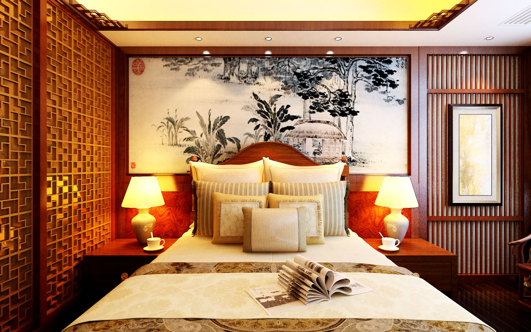

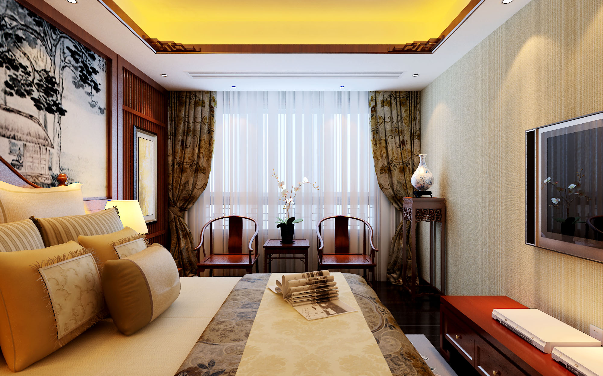

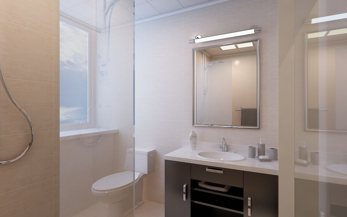

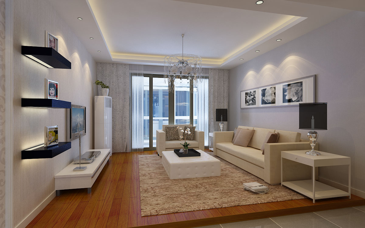

不知道我做的图为什么总是模糊,看到很多高手的图都很清晰的,希望有高手能给予提点与指正。
万分感谢了!

    还好啊,挺不错的了,材质在加强点会更不错的哦,你所说的模糊估计是材质没有调出感觉来,{:soso_e144:}
  • tianyawei 2012-2-7 00:17:49
    细分是普通的那种
    可是我看以前有一个同事他的图参数也是不怎么高,不过不知为什么他的图很干净、很清晰,看着很舒服。
  • shuigiefirefly 2012-2-7 04:50:55
    有好多原因了,比如过滤器,引擎,最大最小采样和细分参数等等,好多因素都会影响到效果的。还有可能高手的图有好多是经过PS处理的,也许是你的PS技术不行。总之种种种种了,关键是要理解清楚每个参数是起什么作用的!
  • shuigiefirefly 2012-2-7 05:04:14
    tianyawei 发表于 2012-2-7 00:17
    细分是普通的那种
    可是我看以前有一个同事他的图参数也是不怎么高,不过不知为什么他的图很干净、很清晰, ...
    也可能是曝光方式没选对吧
  • shuigiefirefly 2012-2-7 05:06:56
    细分是普通的那种
    线性曝光方式出来的图会更清晰更干净
  • 875248835 2012-2-7 08:23:04
    我的也是的 继续加油啊 灯光之类的也是个问题 正在探索中
  • zaq147 2012-2-7 08:51:41
    材质灯光 过滤器 其中有一个太低 其他都高也没用
  • 青鸟~飞鱼 2012-2-7 08:54:03
    不是图模糊  而是你的灯光没有明暗对比   没有阴影  图显得比较平面   还有色彩搭配不够好
  • shance 2012-2-7 09:00:02
    参数没问题了,就是图的灯光,层次不够丰富显得平淡,灰
  • xiao娟 2012-2-7 10:48:05
      清晰度 可以啦。材质灯光对比加强就更好了
  • smsj8 2013-5-2 19:54:48
    比我的好多了 我还在摸索配色 像你学习 可以加QQ421457827吗?探讨一下
  • imklmn 2013-5-2 19:57:30
    我看了下,希望你渲个5000的图试试,应该可以解决问题
