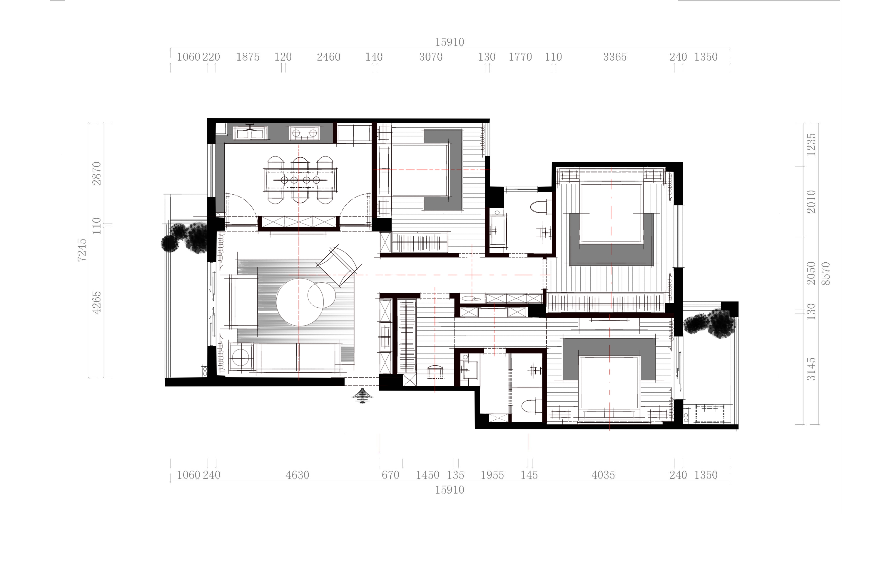

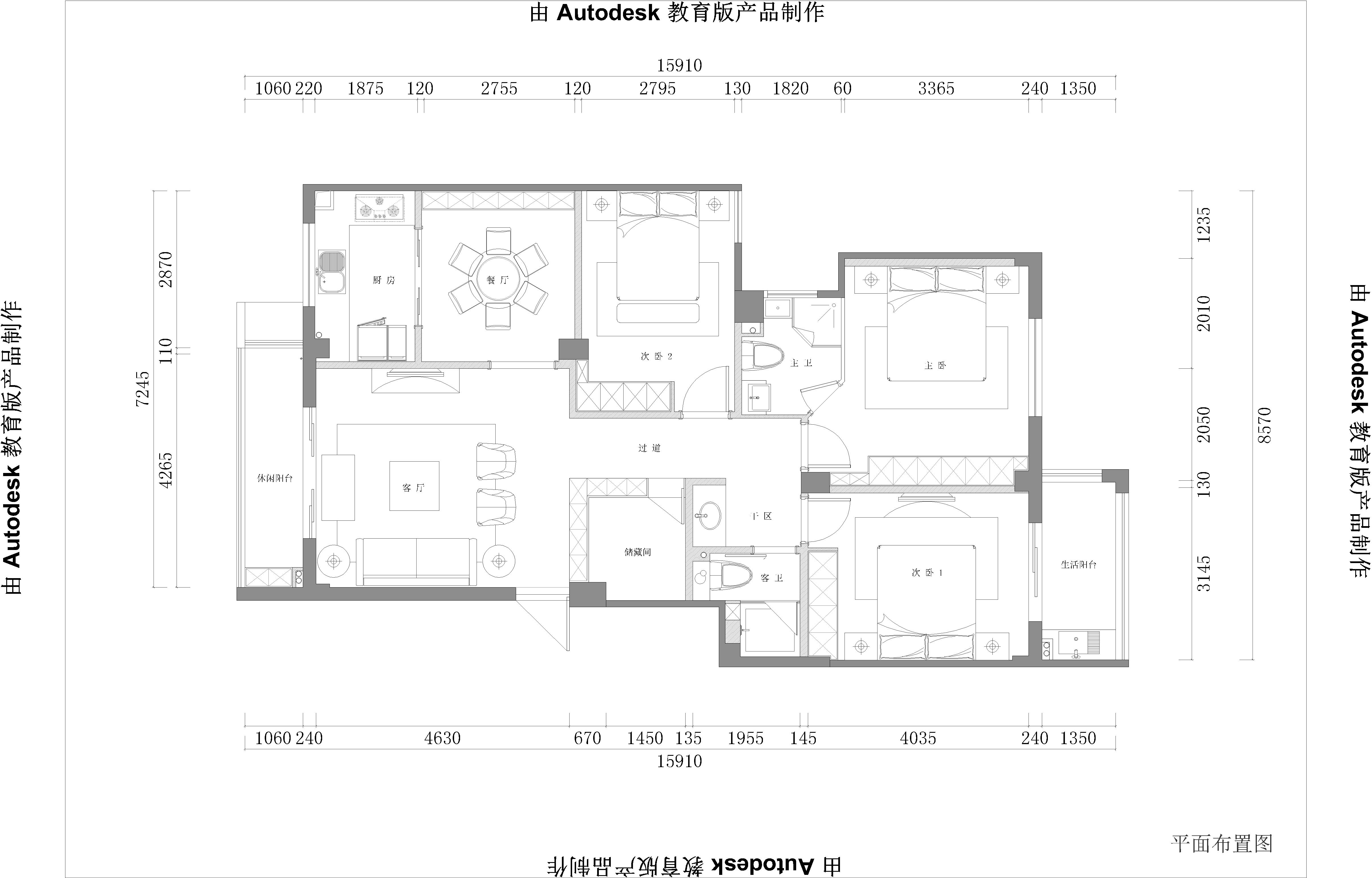

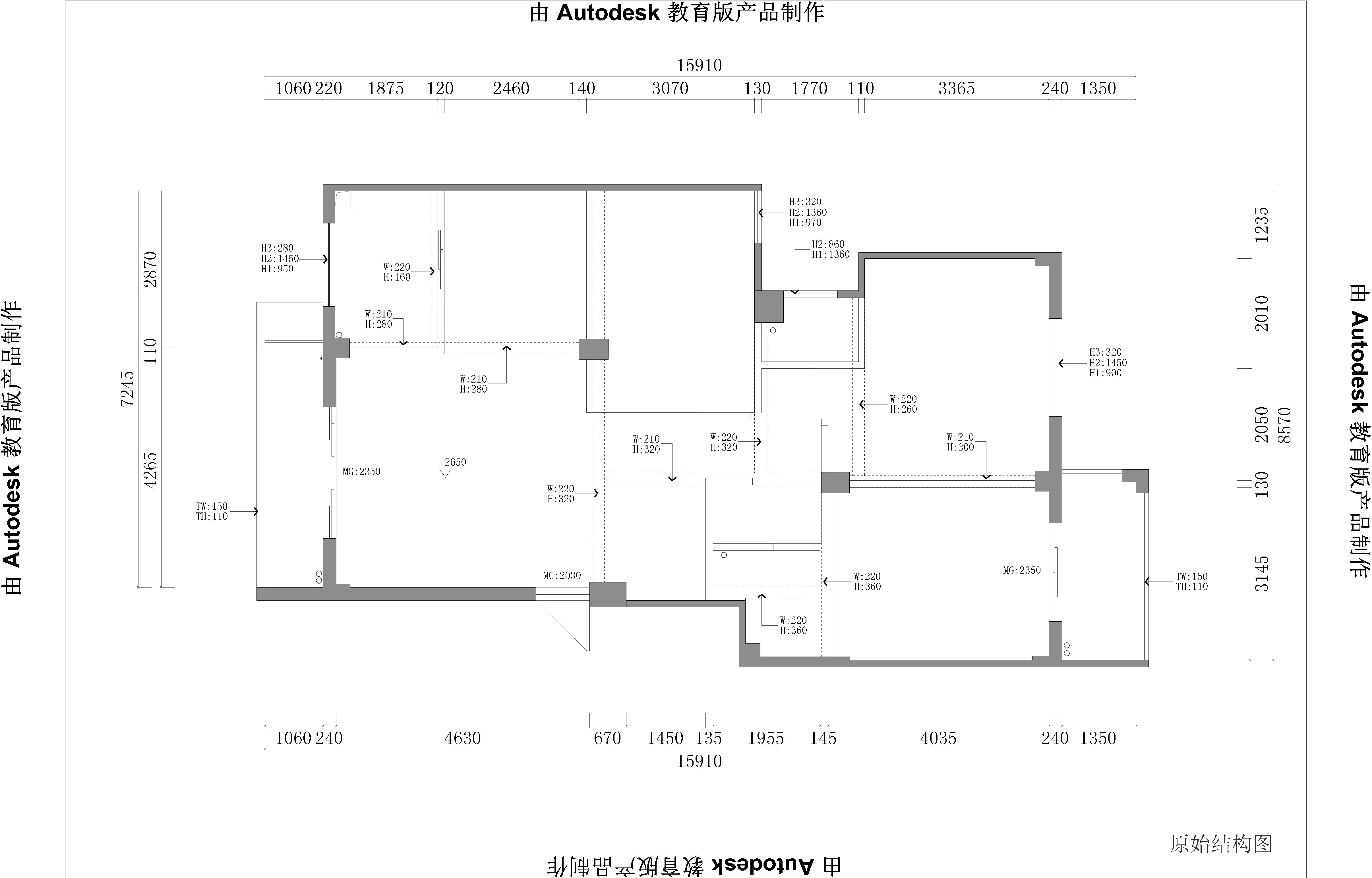

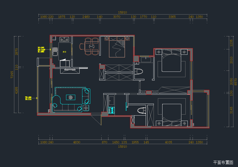

需要三个房间,不需要储藏间可以,无特殊要求。整个户型结构给我感觉是比较怪异。正常的布置起来客厅宽度不够,入户那块有点浪费。房间都不是很舒服,特别是主卫太小了。业主对次卧二不是很满意。
有没有大神们能帮我看下有没有更好的思路可以走
下面附上我做的方案和源文件 1l.jpg 2.jpg 11.rar (131.12 KB, 下载次数: 166)

    厨房跟次卧2对调,储藏间不要,客餐厅互通。落地性用钱解决
    这方案就是思路很新,餐桌应该是放在厨房门附近吧,就是餐桌放下时,有几个门对着,感觉不是很舒服。次卧2的门正对着入户的门,感觉也不舒服。

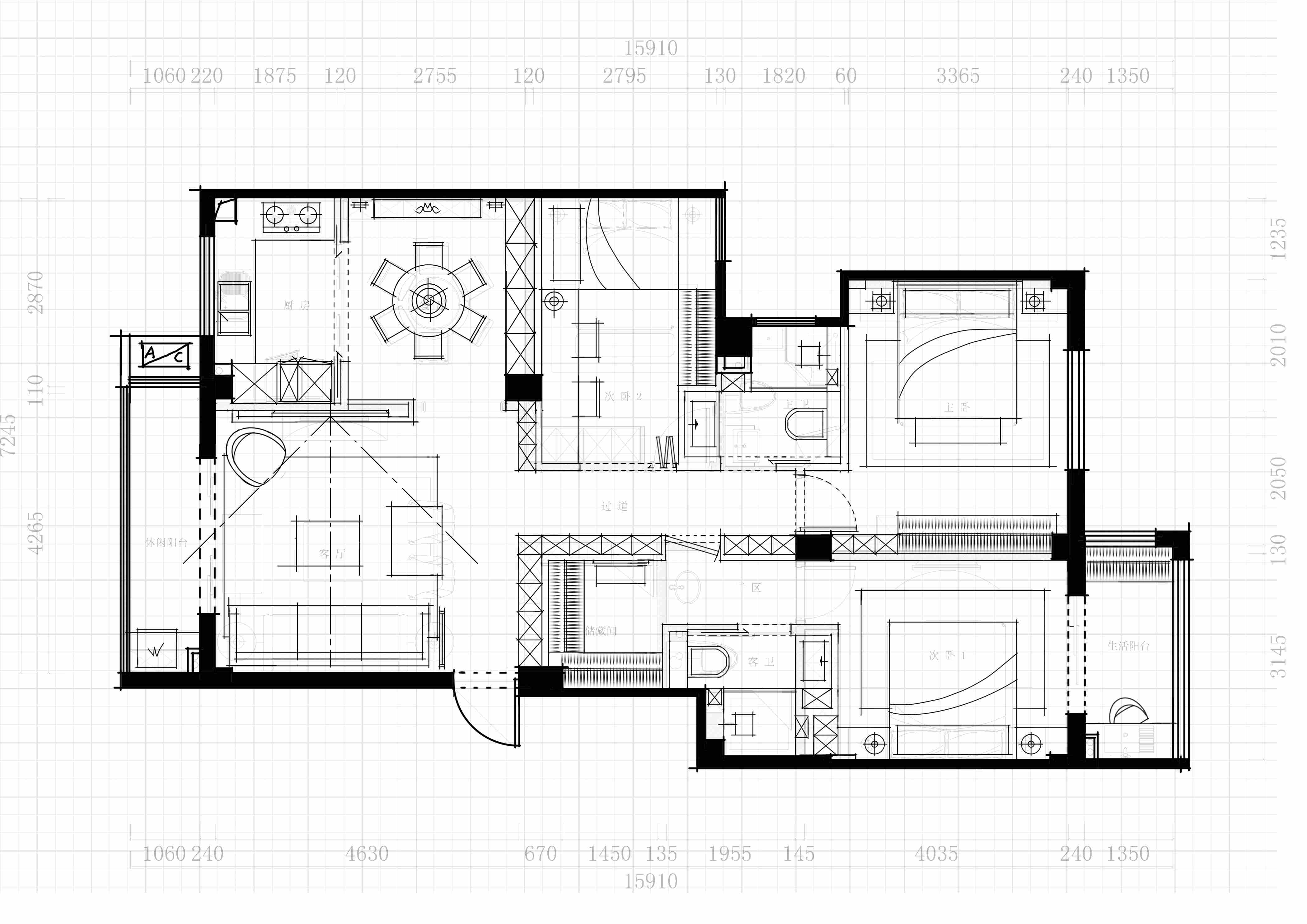

  • penghuantuozhe 2019-6-4 10:58:22

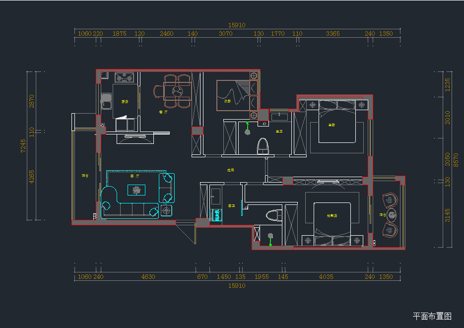

  • 荰噺洧橴怡 2019-5-28 16:28:04
    回帖奖励 +10 金币
    主卧室和次卧室一更换方向,这样来做主卧室可以套衣帽间,次卧室二可以选择做榻榻米,充当小孩房,扩大餐厅和厨房
