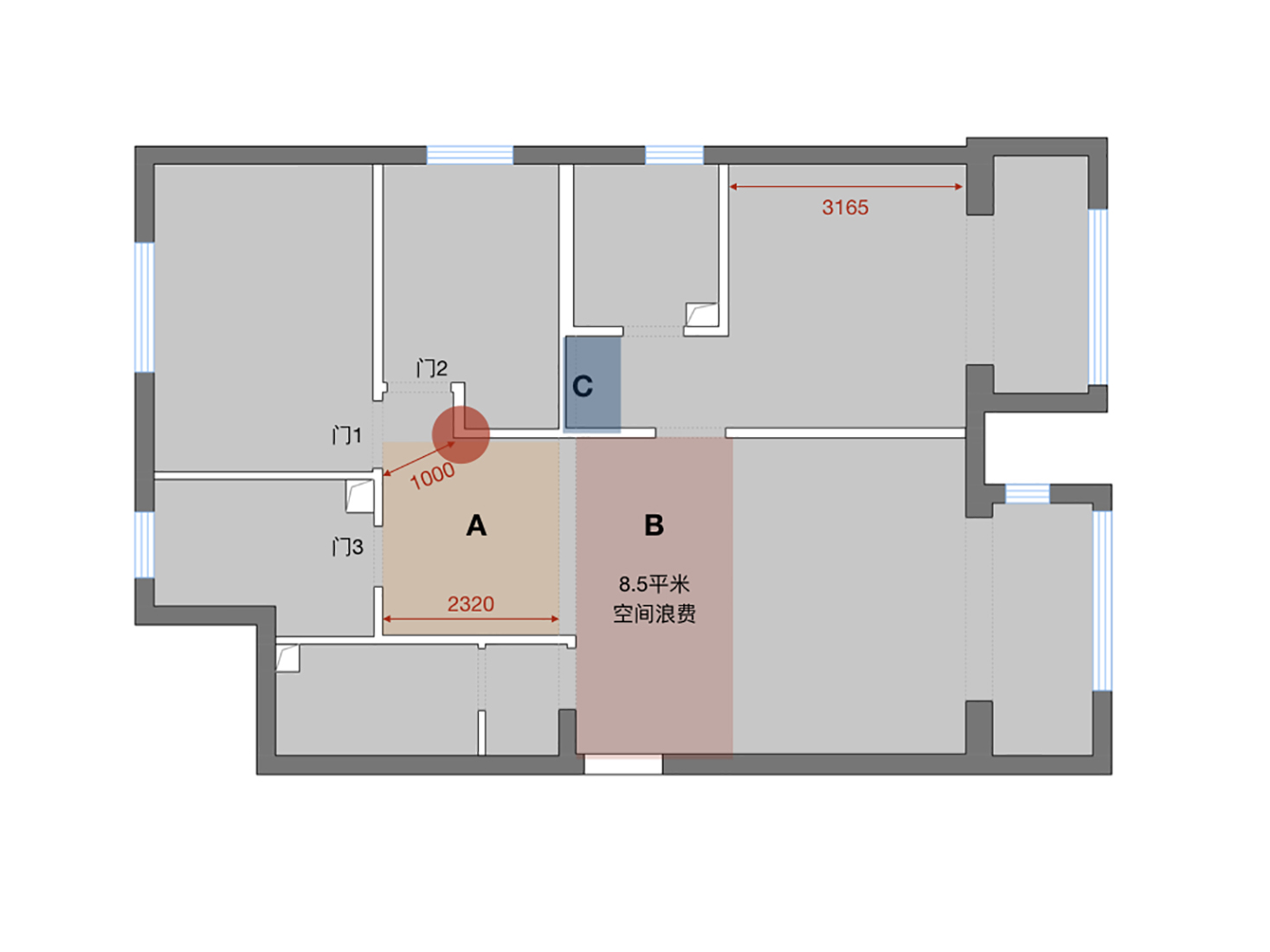

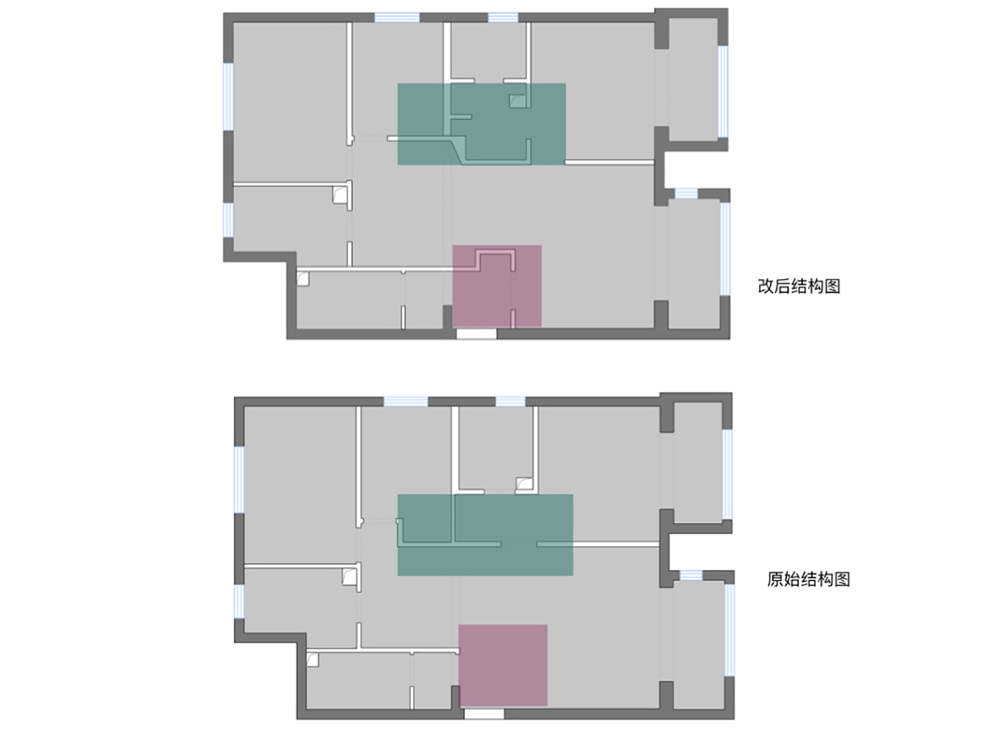

-  原始户型图  -
原始布局问题多多:
1. 进门位置8.5平方空间面积基本没有实际的利用价值,以目前廊坊房价,大家可以推算一下浪费的人民币,痛心不?撇开人民币不谈,进门直接看到主卧的房门和整个大厅,主要是和隔壁邻居家是门对门,一开门家里被一览无余,这感觉好像不太nice。
2. 原户型的餐厅区A处,根本不是独立的餐厅,它包含门1,2,3的过人空间,而且我的业主胡大哥告诉我餐厅要圆餐桌,圆餐桌……大家应该知道圆桌可是占有一定空间的!
3. 图上A处红圆圈位置的硬硬的直角,直接对着门1,碍事不说,看着就闹心。
4. 说一下主卧室吧,床头背景3165的尺寸,减去1.8米的床,一边的距离剩68厘米,只能是床头柜的位置,所以必须考虑卧室的衣柜收纳在什么位置。
好吧,原始户型的问题就不说了,具体看看改后布局的前后对比吧。
-  户型前后对比  -
解析一下:
1. 在进门对面延长餐厅和卫生间的墙,同时增加一个鞋柜收纳区。
2. 进入客厅的玄关门洞对着客厅区。
3. 拆除餐厅对面的墙体,整体往里面移,加大餐厅过道区,而且拐角处改为斜面墙体,缓冲人的视觉。
4. 主卧卫生间湿区往里移,加出一个卫生间干区和一个将近2米的衣帽间,解决主卧衣柜问题。
具体请看详细平面图。(哈哈哈,是不是有点主持人的赶脚。)

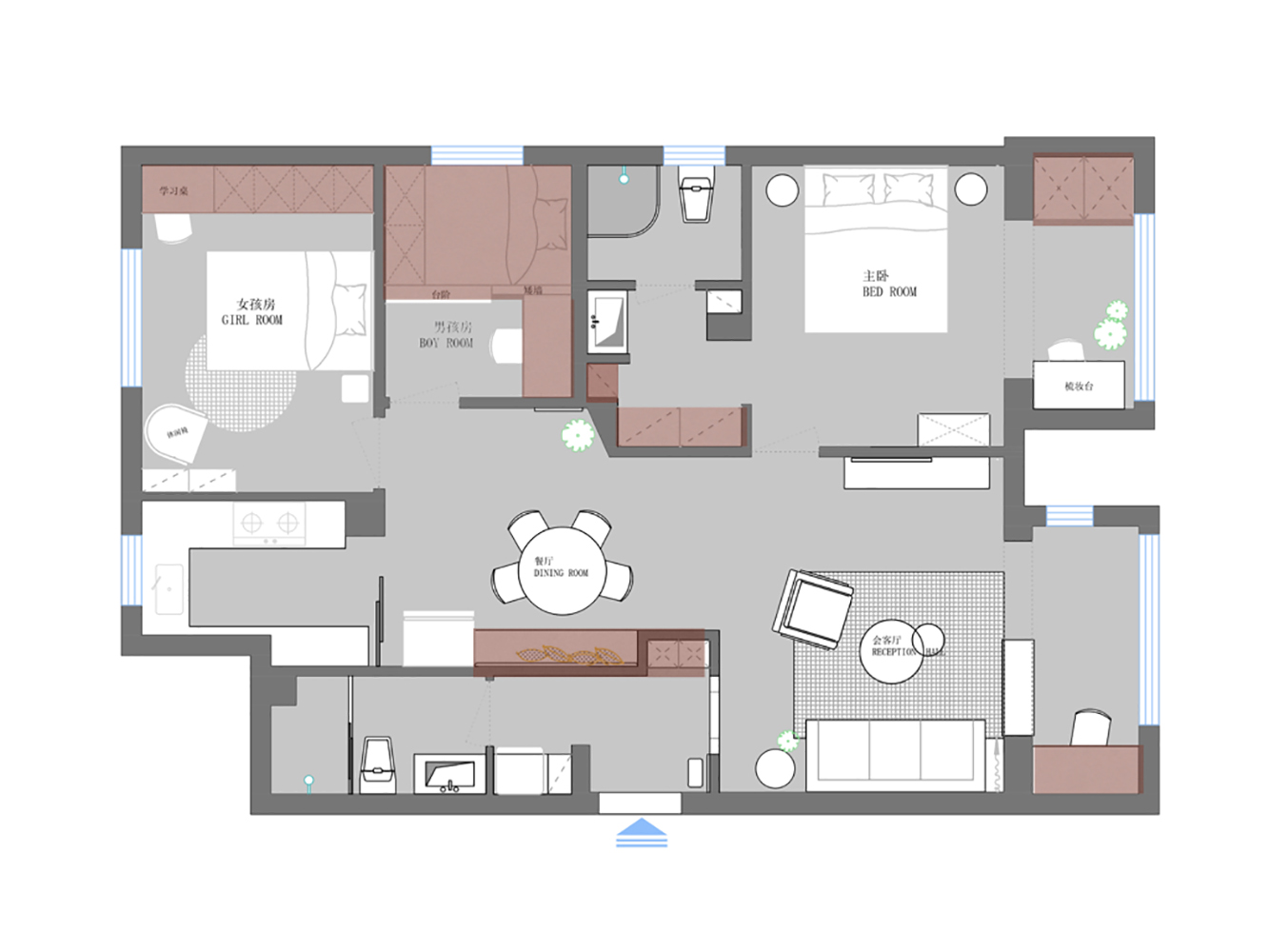

-  平面布局图  -
平面图填色区域为增加收纳区。在这里郑重的说明一下,我们做设计不是为了好看,是站在客户的角度去解决他们住家的问题,让客户上帝们真正的实用,满足空间功能,我相信绝大部分业主朋友们是理解的。

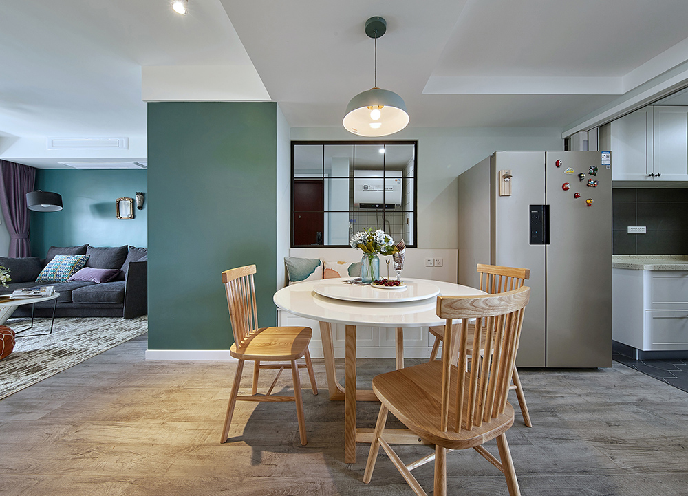

客厅看向餐厅区
效果图
同角度实景照

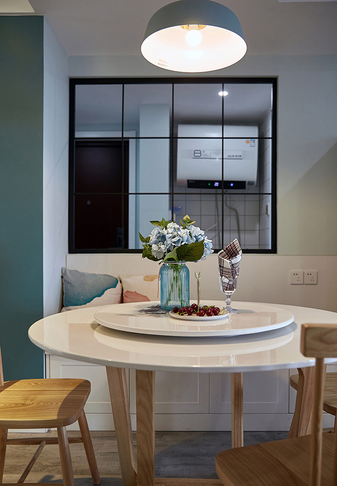

-  餐厅区  -
餐桌旁边的蓝绿色墙是给孩子们准备的黑板涂鸦墙。右侧是那面45度的斜体墙面。餐桌尺寸为1.1米。椅子右侧最大过人通道尺寸为1.3米。
可能一个空间,大家看来觉得很简单,其实里面会花费我们很大的心思。比如,餐厅吊灯旁边就是原建筑的梁,直接把餐厅区域面积固定和缩小,后期我们通过加大吊顶和梁齐平,弱化梁在此空间的影响,从而达到加大餐厅空间的实际效果。

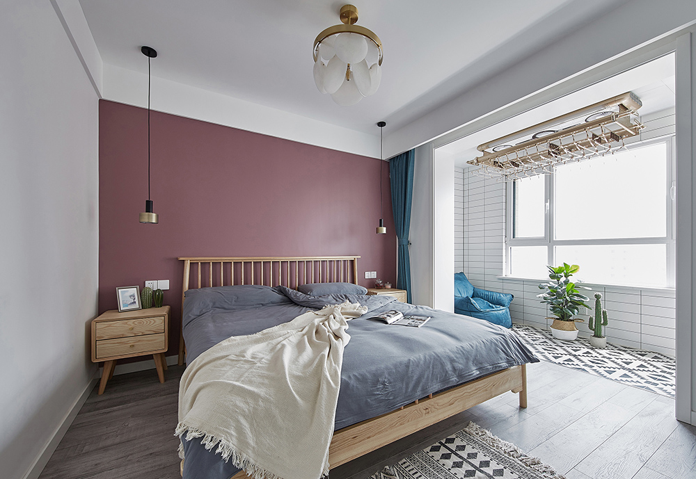

-  主卧室  -

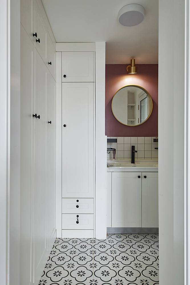

新加出的小衣帽间和卫生间干区。

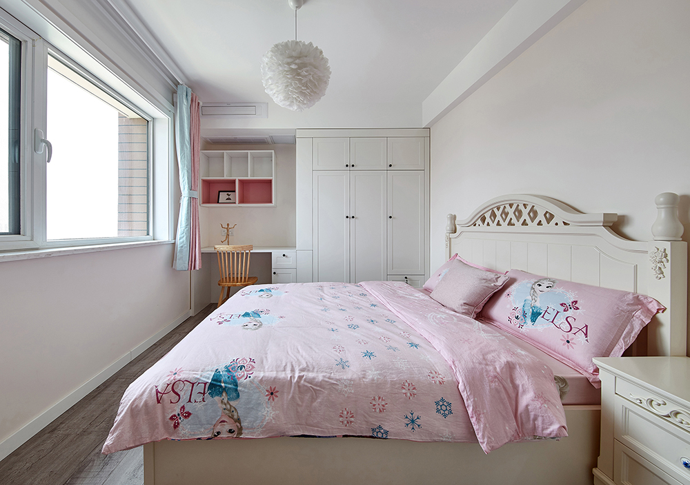

-  女孩房  -
满满的粉色,是女宝要求的,
萌萌的少女心,搭配了一个羽毛灯。
小小的休闲角▼

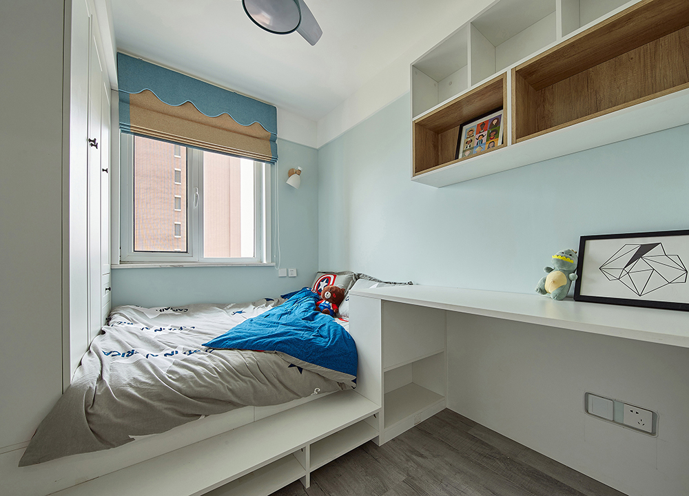

-  男孩房  -

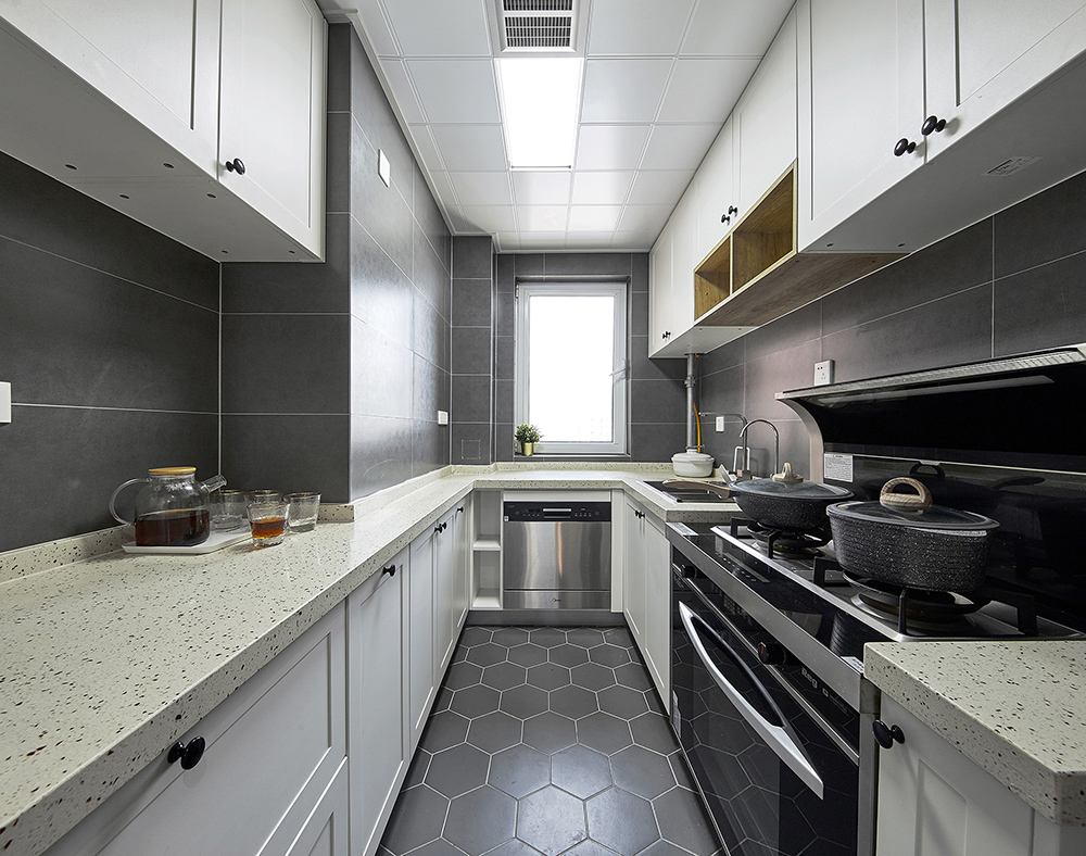

-  厨房  -
灰色+白色+木色

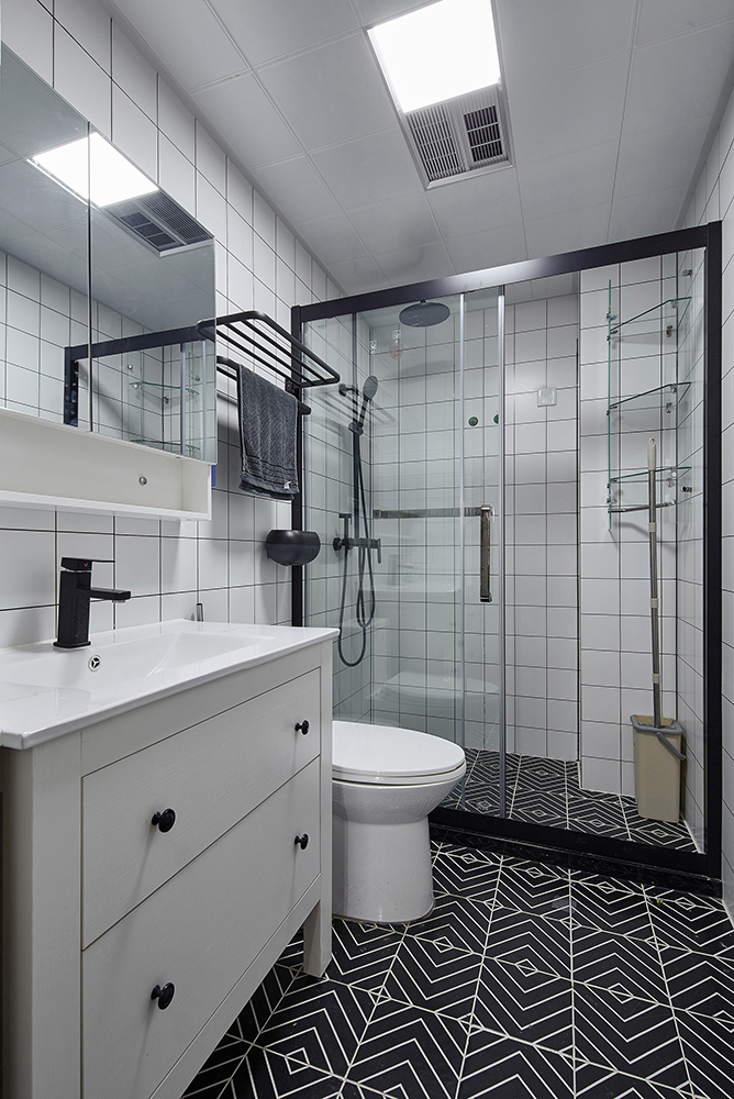

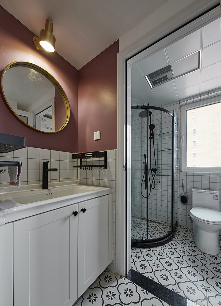

-  客卫  -

    如果是我使用的话,我觉得厨房的动线有点不合理,小小建议
