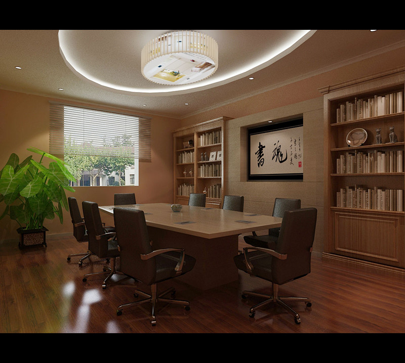

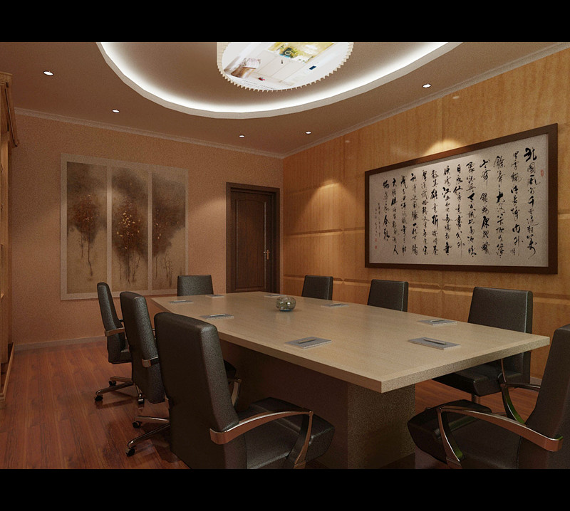

新作。办公型书房。求指教。。。
         这2天又做了套书房效果图。
发现效果图有“点点”,额  不知道是怎么回事。
细分我給1000的。  是材质吗?
还有就是  少眼前一亮的感觉,还有哪地方不足?
上图,求指教。

  • wping 2012-2-13 16:42:01
    可能是半球细分没有给够还有可能是qmc采样值...

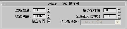

  • 小楓o_o同学 2012-2-13 16:49:36
    半球细分是。。。  帮忙详细解释下呗
    我的DMC采样值是这样的
  • magpie 2012-2-13 17:12:54
    我说几点:
    1。 你的窗户呢?
    2。 你的灯上贴的神马玩意?白色自发光都比你这个好。

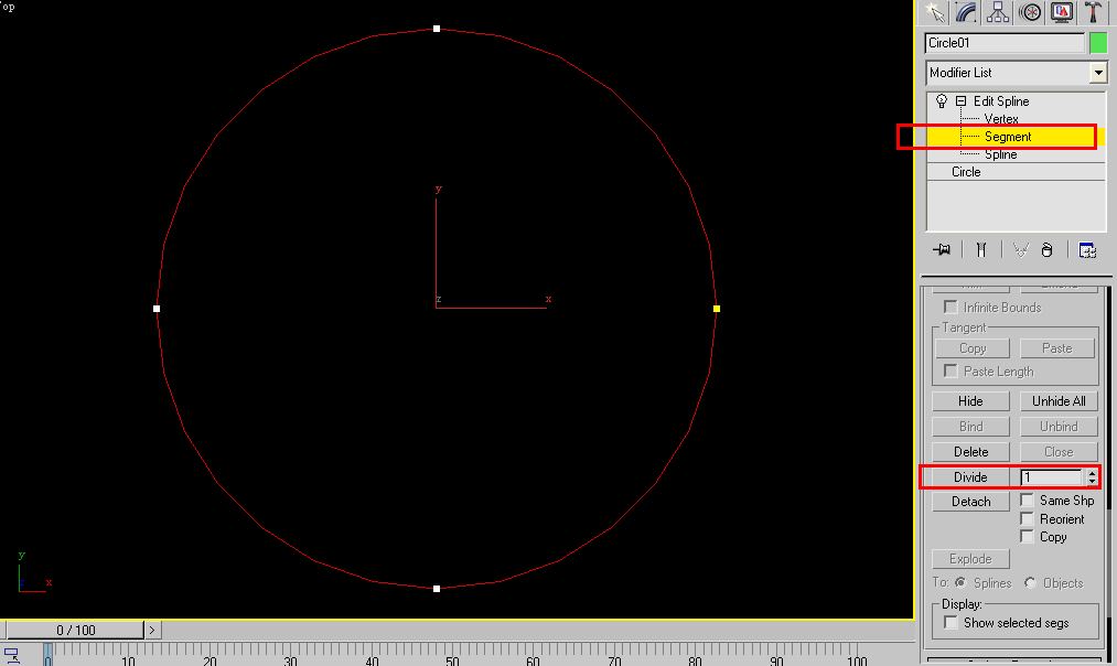

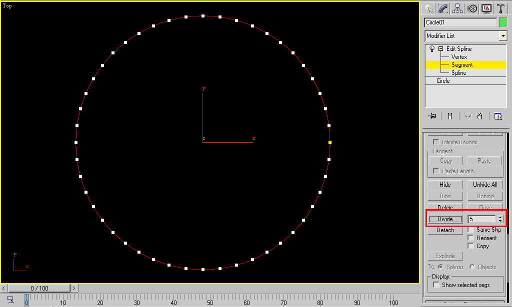

    3。 顶上的圆灯带。段数给的不够。在编辑命令里加上段数能累死?
    4。 没看出冷暖对比,参数太低。
    一针见血,猛~!
  • 小楓o_o同学 2012-2-14 08:45:52
    magpie 发表于 2012-2-13 17:12
    我说几点:
    1。 你的窗户呢?
    额,窗户我确实没画,开始想用窗帘挡住的。后来换了个百叶窗帘,忽略了这个问题。
    其实吊顶不是圆形吊顶,是椭圆的。我用VR灯光打的一段段的。
    冷暖对比,这个我掌握不好,不知道哪些地方可以用暖色,哪些地方用冷色。
    非常感谢您的指教。
  • 小楓o_o同学 2012-2-14 08:47:14
    何云龙 发表于 2012-2-13 18:16
    你这个是书房,还是小会议室呀!
    这是一个企业的书房。说会同时有4、5个人学习。
    所以就。。。
  • magpie 2012-2-14 09:34:07
    所以就。。。
    椭圆也可以这样加段数。
    这样图出来效果才好。
    不仅仅是材质。灯光。基础建模也很重要。
