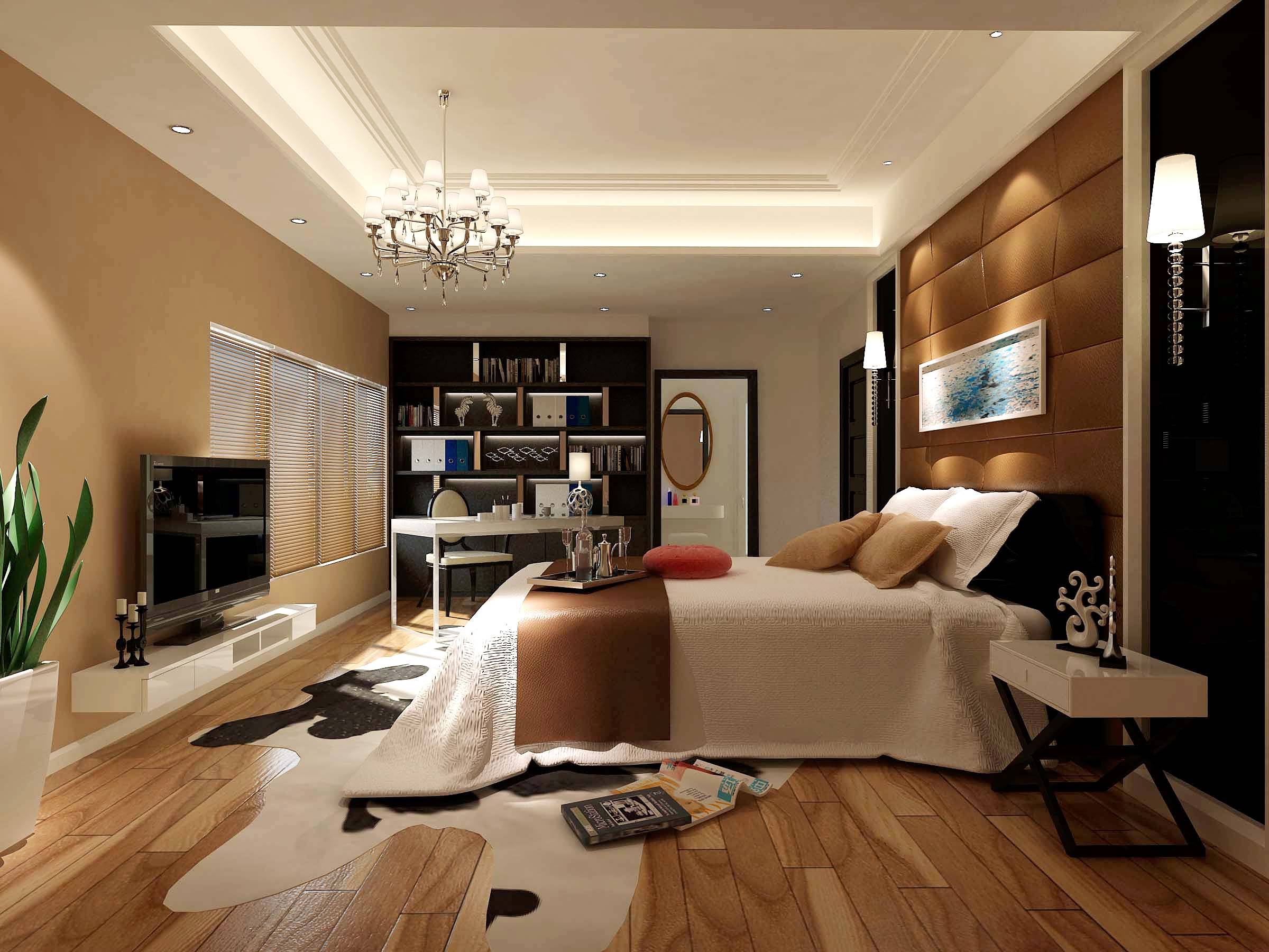

老板说这是被狗吃掉的图............叫我回家种菜----------------

  • 110881021 2012-2-16 08:55:17
    我感觉整体来说还可以,只不过有一些小问题,整个光线偏暗,光线不够丰富,后期处理一下应该不是什么难事!我就是一个网上种菜的,愚见而已!
  • BOX的嘉年华 2012-2-16 09:00:55
    虽然老板的话有些过,但是很多地方存在问题,
    比如卧室没窗帘?,灯光打得太乱,吊灯的位置与吊顶的不和谐等等.....
    楼主需要加油哦!

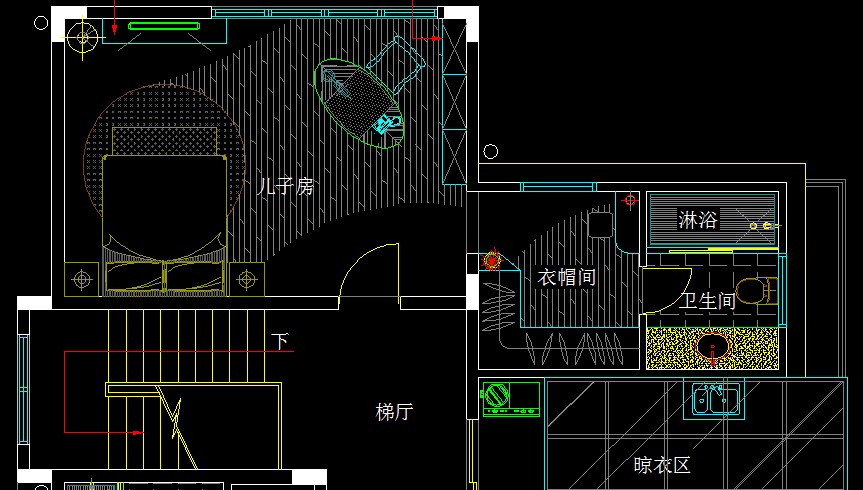

  • 卡....... 2012-2-16 09:13:34
    比如卧室没窗帘?,灯光打得太乱,吊灯的位置与吊顶的不和 ...
    这个是平面图  因为电视柜的关系 如果下直窗帘的话会位置不够 如果下罗马帘之类的折叠帘窗的厚度不够
    SO。。 唯有用百叶帘了
    我们做设计 特别是做效果图的也不能太造假了吧{:soso_e103:}
    在这里我做个窗帘无所谓 但是我还要做施工图 到时候就出事了 我做设计要对我的客户负责啊~~~
  • 绘一点点 2012-2-16 09:14:13
    整体的效果看起来是晚上,但是窗外又有阳光射进来
    床角过爆,吊灯的位置不行、书柜的颜色太沉、总感觉窗帘很别扭,整体色调整温馨点songhua
    以上为个人感觉hehe
  • yangellove 2012-2-16 09:21:04
    老板的话有些过了, 这张图做的还是不错的 。不过有些细节需要注意的,在家装里很少用百叶窗帘的 如果你是设计师的话要注意布局 和东西的摆放 就像上面说的你的吊灯的位置,还有灯光有些暗了,总体来说你做的还不错 继续加油吧
  • xiaojianmei86 2012-2-16 09:22:06
    1、既然是白天  就亮一点  蓝光透进来多一点
    2、主灯放在中间吧
    3、灯光多打点 有层次
    4、为啥只有半圈灯带?
    5、书柜灯光再亮点
    6、你细节表现很好 整体也好 很不错
  • wping 2012-2-16 10:19:01
    图可以啊,你们老板说话有点过激了,细节处理好点会更好些
  • aime 2012-2-16 10:54:48
    慢慢来吧,老板也是从菜鸟过来的啊
  • voloere 2012-2-16 11:04:28
    只是缺少氛围而已,不过说成“被狗吃掉的图”也过于标题, 你们老板曾经必定做过图,而且被别人说过同样的话,哈哈!悲催啊!
  • 静夜 2012-2-16 11:09:37
    感觉还是很暗,还待好好的调下。房间不够温馨
  • imrofpb 2012-2-16 11:17:18
    .................其实大哥你已经画得很好了~
    我们老板..是个善良的人~
    我画的比你差,可他从没叫我回家种菜~
    大不了就是针对我的缺点要我修改~
  • 心缘ヅ 2012-2-16 11:18:25
    已经不错了  业主都没挑毛病 老板挑什么毛病啊 哈哈
  • 無風雨 2012-2-16 11:20:49
    从第一眼看上去像是跑夜光的感觉 但是又有阳光照进来  这种感觉看的有点便扭  加油!!!!
  • a9132785 2012-2-16 11:57:41
    哥们加油 别听那些撒比的     坚持自己的思想,  慢慢会好的!加油   内些撒比  就会骂骂咧咧的
  • 白痴! 2012-2-16 12:01:25
    小弟给你愚见。整个场景缺少一点温馨的感觉。还有挺严重点就是你那吊灯了。和吊顶很不协调。
