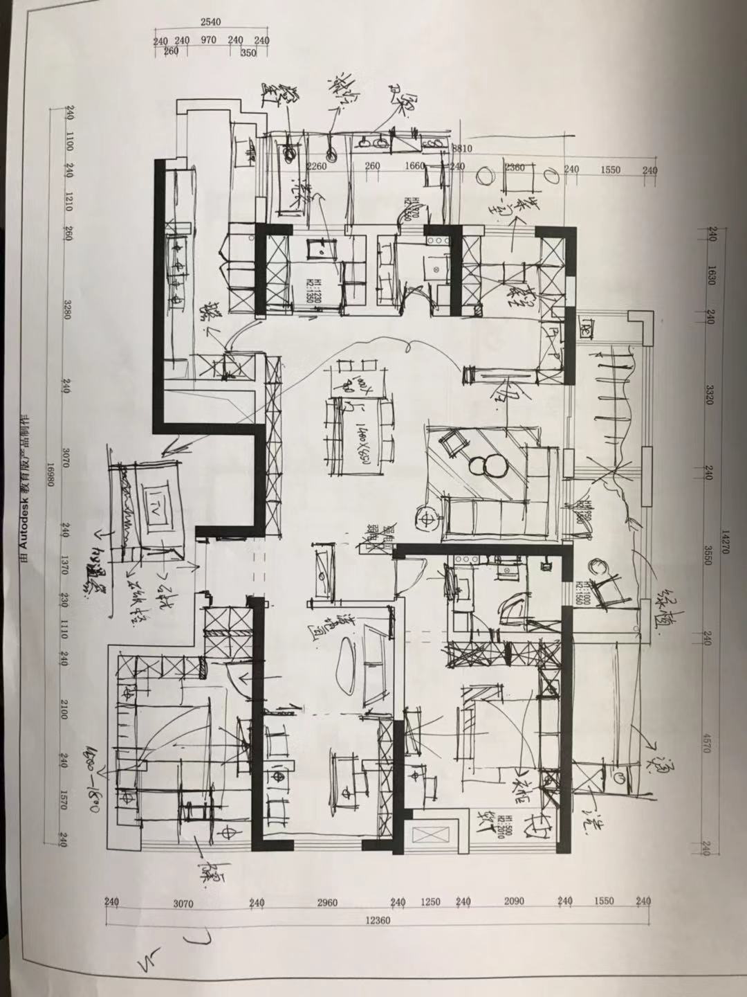

大神们优化深化一下,感激不尽。
2019-7-27/ 户型方案/ 户型交流/ 只看大图 阅读模式

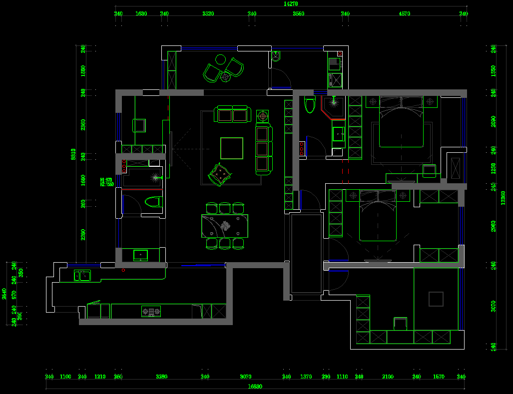

自己出了个不是很亮眼的方案。求优化
拓者.rar
283.27 KB, 下载次数: 96
发表评论5

  • ONEAL 2019-7-27 14:05:22
    521518 发表于 2019-7-27 10:10
    承重墙给你框起来了没办法,我感觉进门看到门不太好,弱化主卧室走廊长度,进卧室从沙发后面进,次卧两个耳 ...
    谢谢你的建议,参考了
  • 521518 2019-7-27 10:10:36
    承重墙给你框起来了没办法,我感觉进门看到门不太好,弱化主卧室走廊长度,进卧室从沙发后面进,次卧两个耳朵为甚么不打掉,减小次卧面积,给主卧增加一个衣帽间,或者一个公用衣帽间。厨房可以分开两个一个中厨一个西厨。沙发反过来,后面书房可以保留,也可以做个水吧沙发靠在到台上,阳台起个地台,喝茶或者临时客房,不要放椅子,太挤
    谢谢你的建议,参考了
