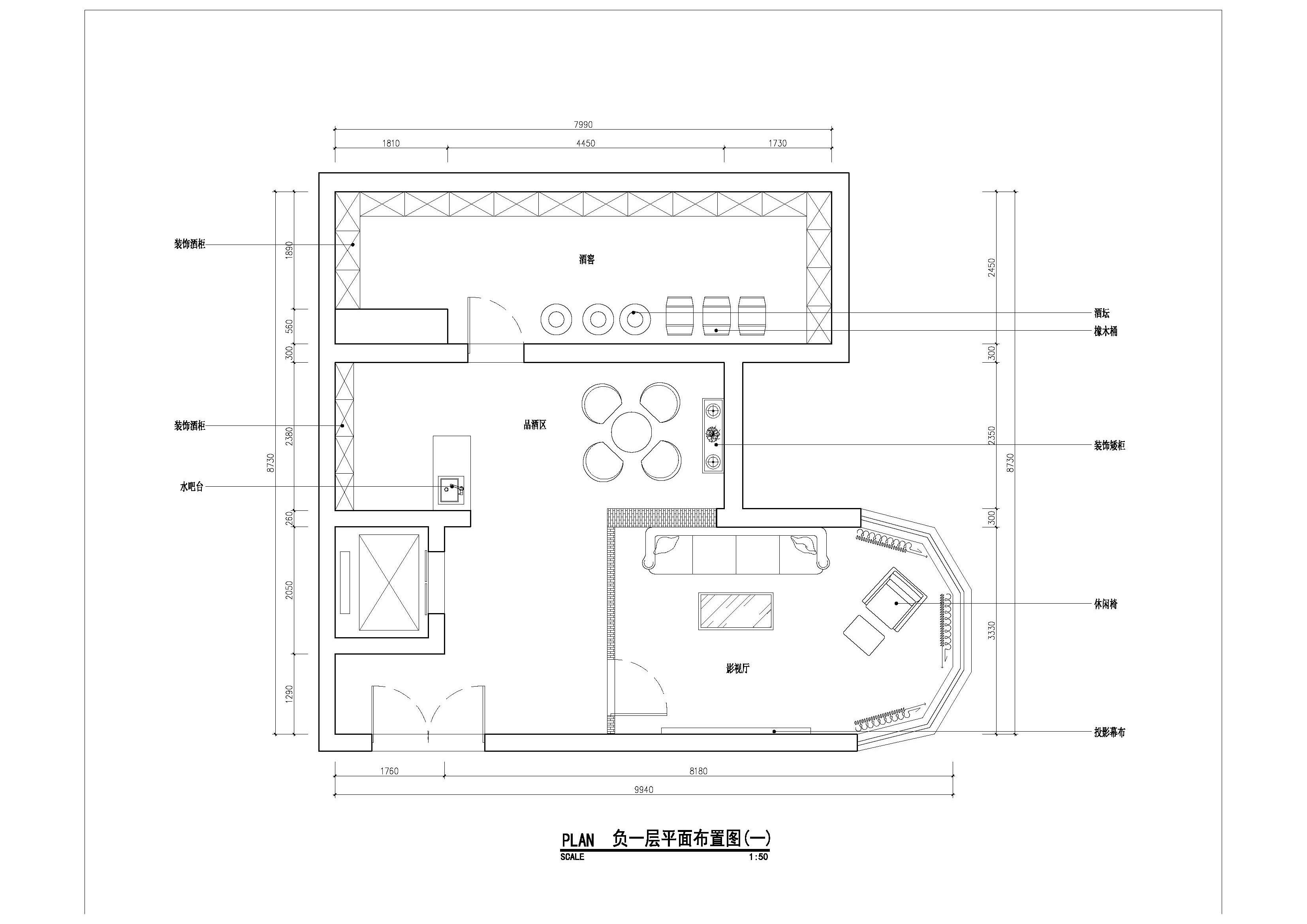

一套别墅原始图,求大神讨论好的方案,自做的方案在后面展显。

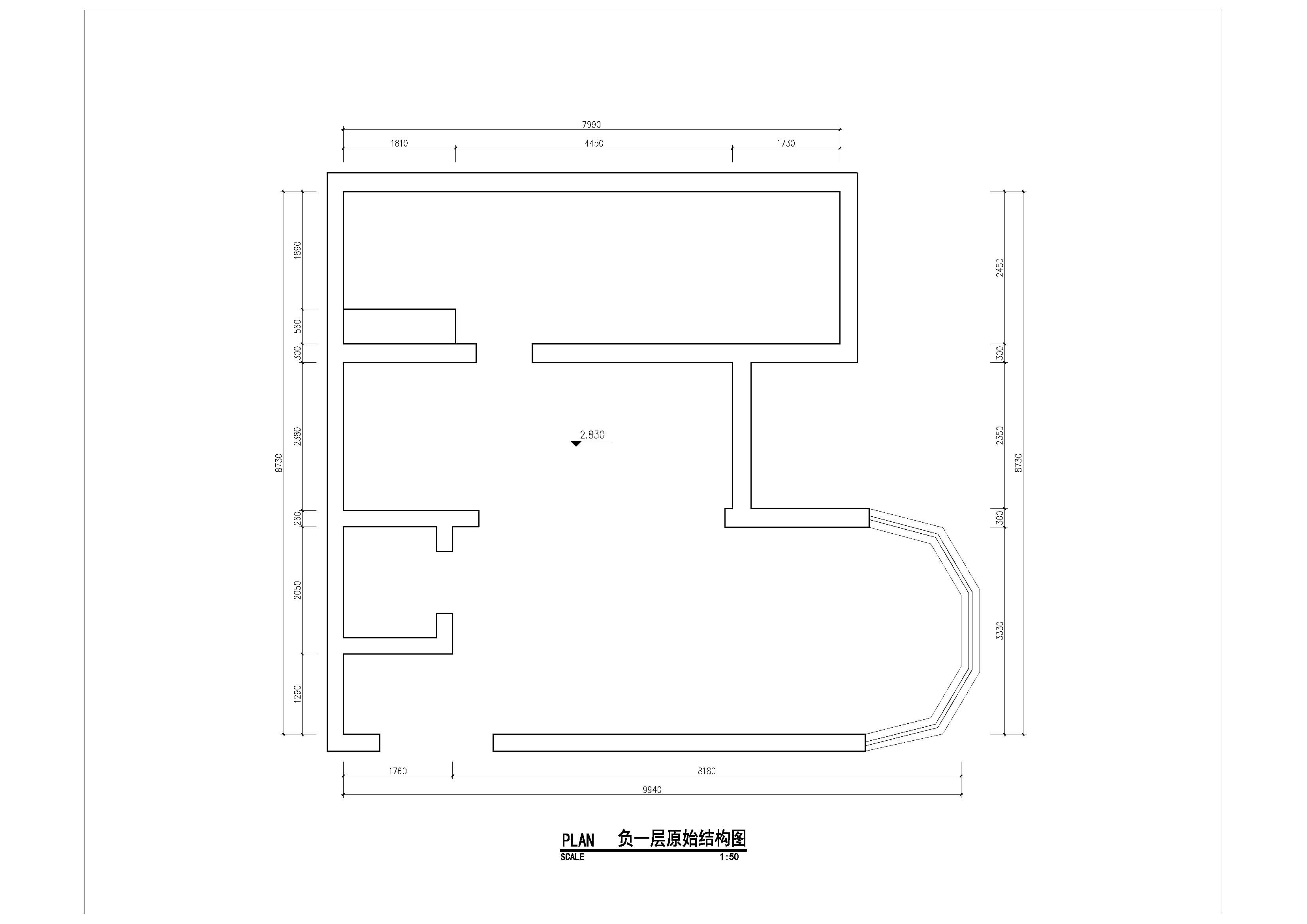

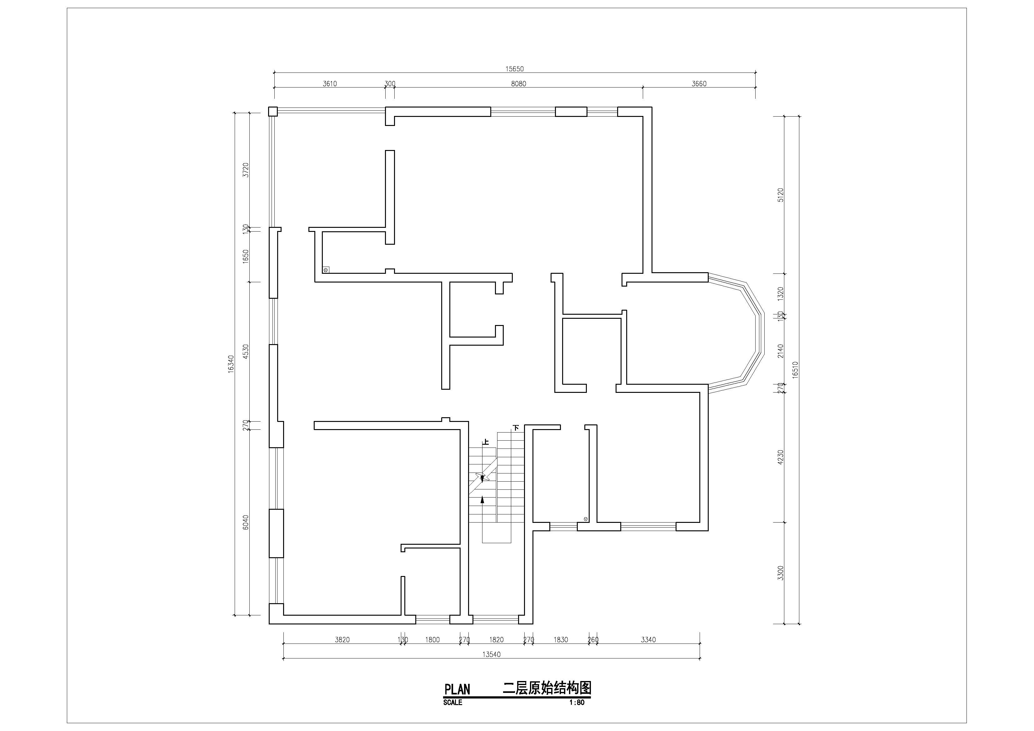

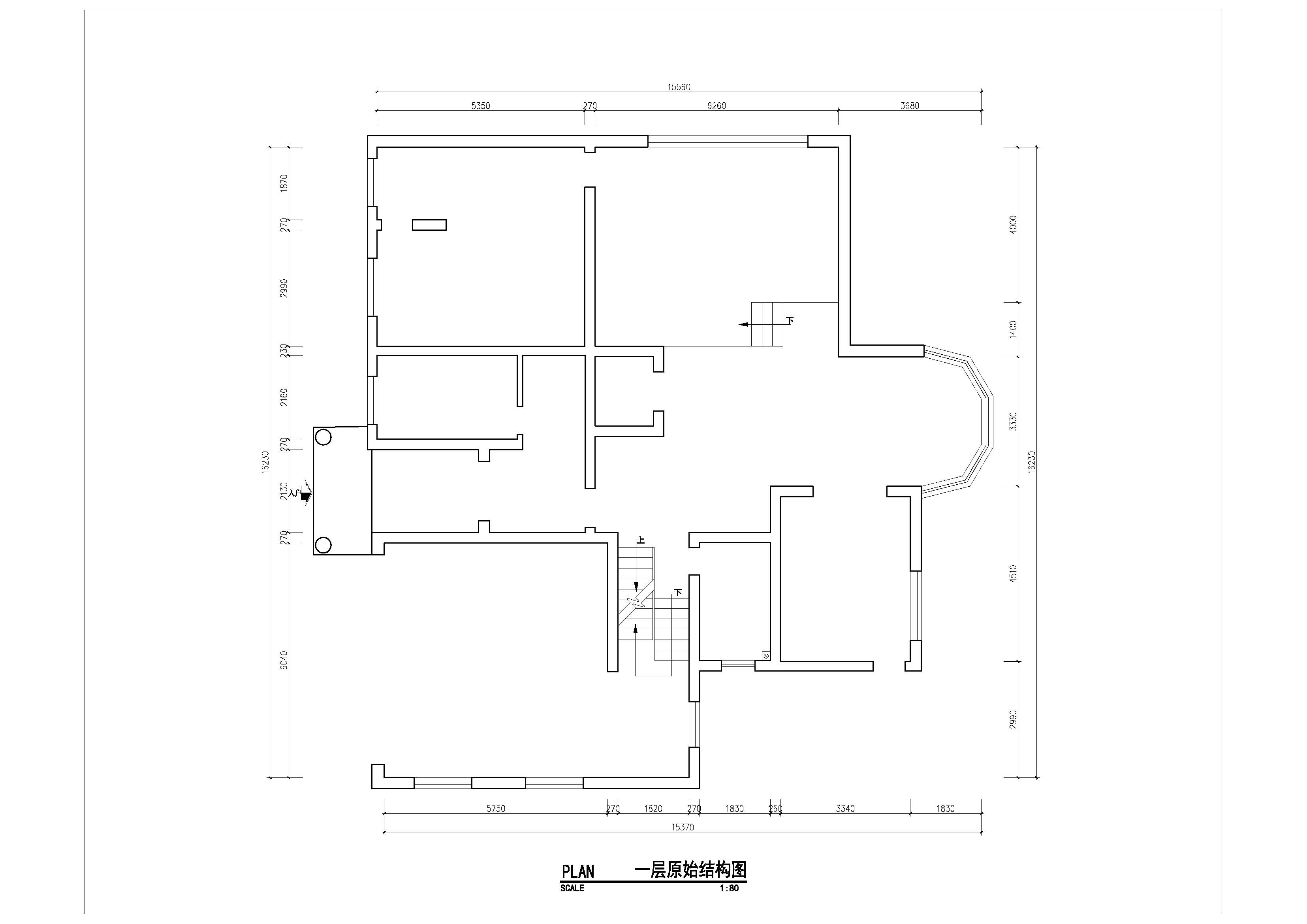

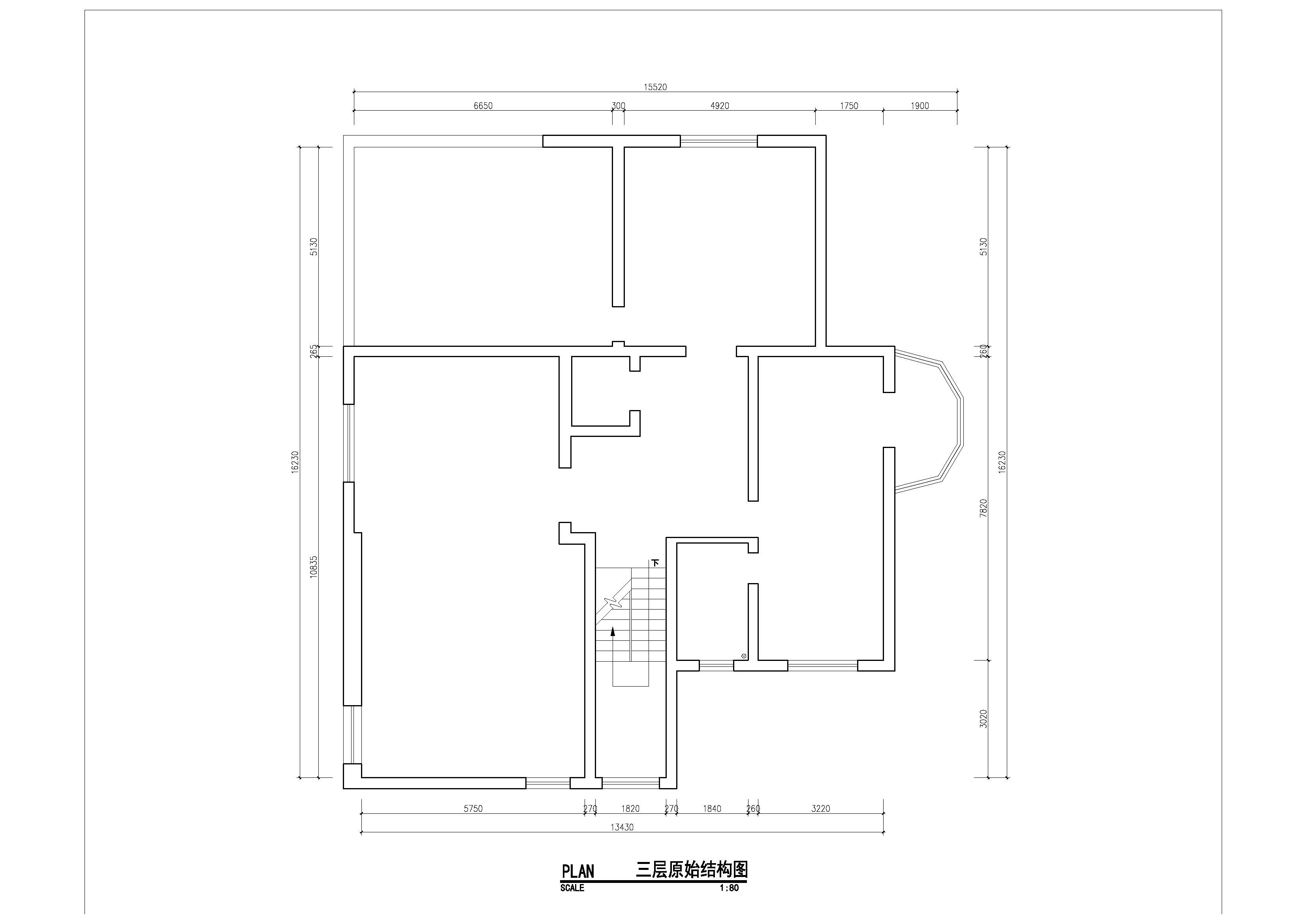

一套别墅原始图,求大神讨论好的方案,自做的方案在后面展示,感觉逼格不太够,平面没有亮点。
必要功能:
负一层:酒窑,影视厅,品酒区。
一层:客餐厅,保姆房,厨房,老人房。
二层:起居室或茶室,儿童房,客房,主人房。
三层:书房,儿子房,儿童房+游乐区。
在满足必要功能情况下,其它功能设计考虑。

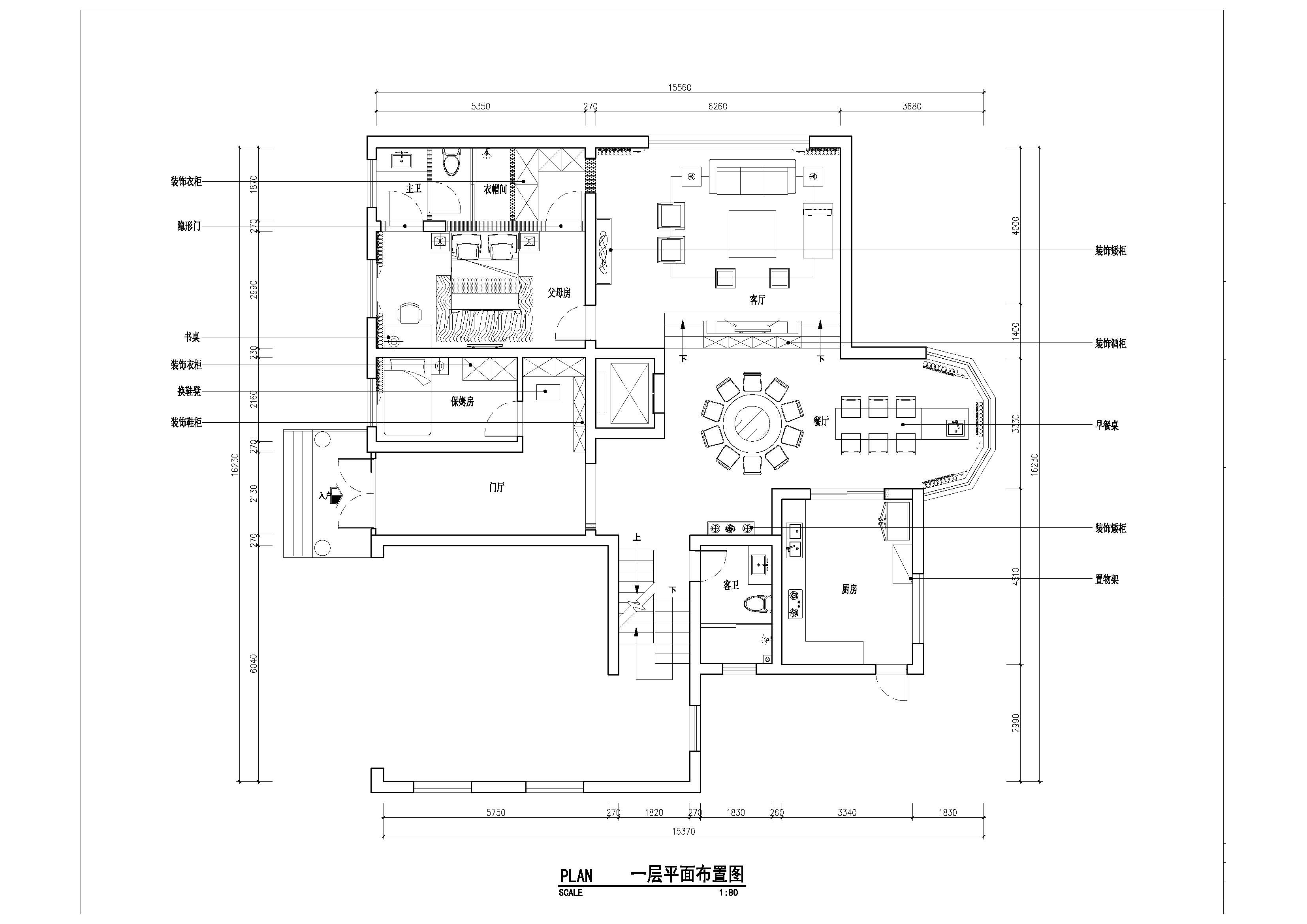

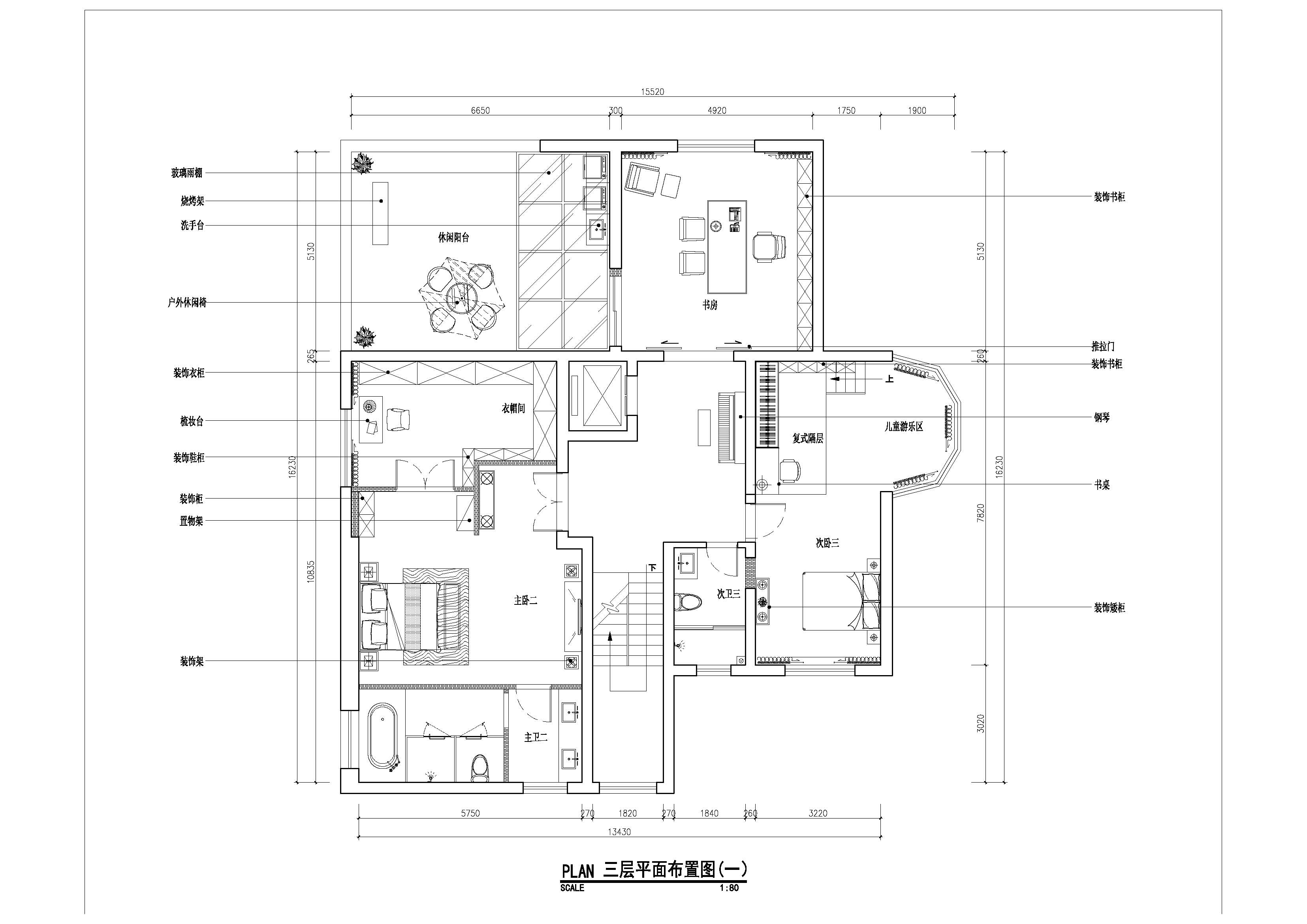

  • titan_trh 2019-8-1 10:04:14
    Ann91 发表于 2019-7-31 10:44
    1.总觉得电梯开门朝向换一个方向,方案中的电梯厅总是呈现【L】形的结构,浪费空间也并不合理2.酒窖的使用 ...
    感谢感谢,很中恳的建议,666
  • Ann91 2019-7-31 10:44:31
    提几个意见
    1.总觉得电梯开门朝向换一个方向,方案中的电梯厅总是呈现【L】形的结构,浪费空间也并不合理2.酒窖的使用量应根据业主平时收藏酒的数量而定,方案中的酒窖空间都快赶上小本经营的存放空间
    感谢感谢,很中恳的建议,666
  • titan_trh 2019-7-30 17:55:10
    都没人来讨论的吗,同是设计人员,都是可以互相交流的不。
  • titan_trh 2019-7-29 16:55:19
    放自己做的方案,感觉方案上没啥亮点,求各位兄弟姐妹,踊跃发言与指导,共同进步。
