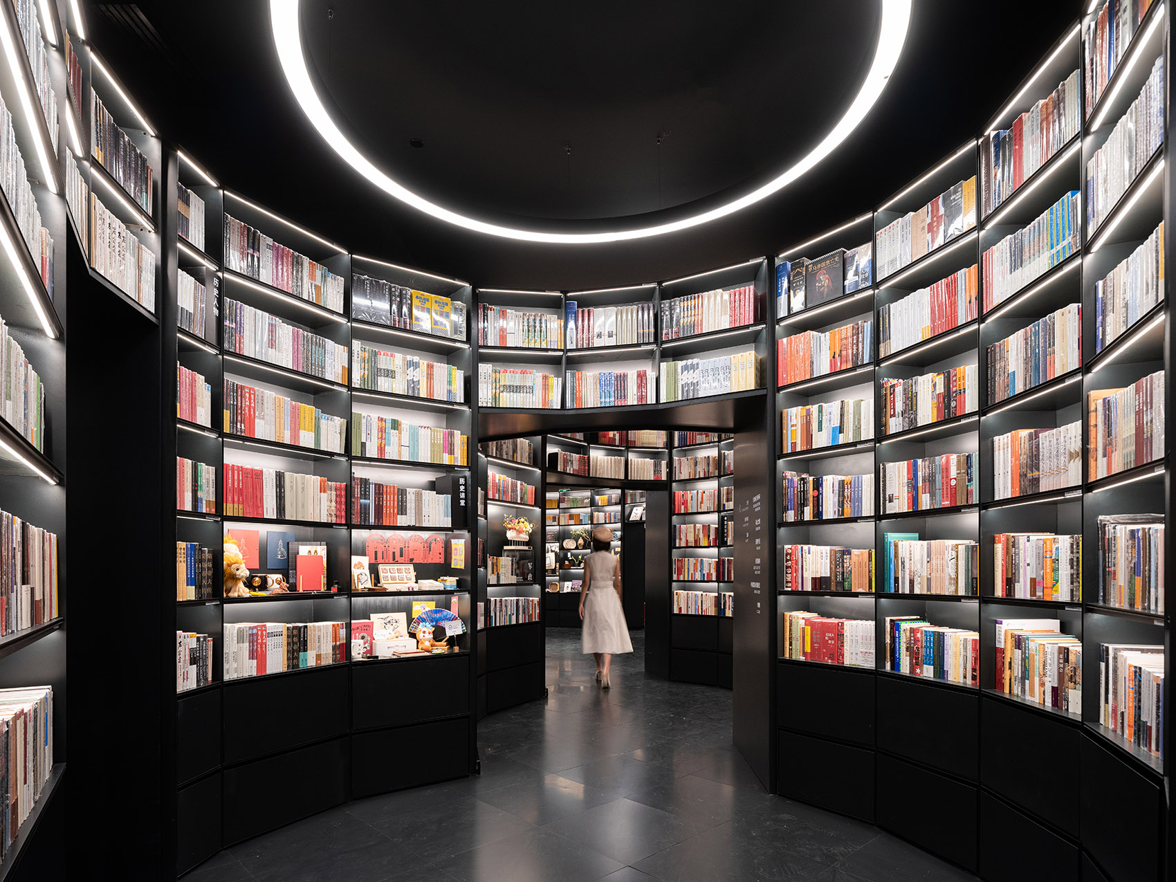

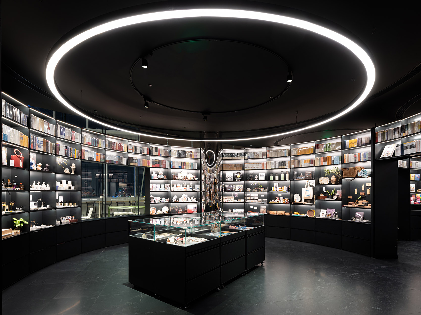

但你在太亮的壮观的空间站久了,你一定会想舒服地躲起来。于是在北侧,我用圆形书架围合成一间间黑书房,它是上海中心的秘境。它也是隐蔽的书店,它默默地生长,一个个圆形彼此联系并向外扩张,每个圆形独立但都可以紧密地包裹着你,轻轻地咬着你。你陷入圆形,它仿佛就是思想,你可以在思想中漫游,迷失,停下来发呆,或者径自跑开。
