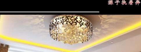

求各位高手告诉下这个灯光是怎么弄出来的呀

    有这种光域网。
    这种光域网是怎么弄得啊  是不是就在里面弄个射灯 附上你说的内种光域网 这种效果就出来了啊?  我不是太懂  能说明白点吗? 谢谢、

    这种光域网是怎么弄得啊  是不是就在里面弄个射灯 附上你说的内种光域网 这种效果就出来了啊?  我不是太 ...
    是的啊,打个射灯附上光域网就可以了。

    这个其实很简单···!网上有好多的教程!你去搜搜
    去哪能搜到啊   指条明路呗、 打什么能搜到? 棚顶灯光什么的?  还是什么、

    eric2818 发表于 2012-2-21 11:22
    一个泛光灯直接搞定
    泛光灯怎么弄啊?   说详细点呗
  • eric2818 2012-2-21 11:33:00
    泛光灯——启用VRayShadow——大小:自控——区域阴影
  • lovegyj 2012-2-21 15:06:38
    自由灯光就行了,简单的原理就是,一个光源放到模型的中间,距离模型的顶部适中,就会有这种效果了,你可以调调看,参数调低点,看下简单的效果...

    lovegyj 发表于 2012-2-21 15:06
    自由灯光就行了,简单的原理就是,一个光源放到模型的中间,距离模型的顶部适中,就会有这种效果了,你可以 ...
    求大概的参数啊  这个参数不会调  没弄过啊

    是模型本身的凹槽形成的影子,把灯放到圈里,调好参数就行了
    参数 大概怎么调啊?  告诉下呗 谢谢哦、

    用VR灯 就可以了。。。给小点倍增器大概5就可以了。
    倍增值调小,阴影浓度适当跳高,关键是灯的位置要放准
  • a757aa 2012-3-2 17:38:07
    简单啦   把光源放灯立面照出来就有影子了
  • 359373131 2012-3-8 15:49:42
    我觉得方法是死的  人是活的 vr球形灯 泛光灯 广域网都可以  只要适合你 或者你懂 就行
  • 乐勒 2012-3-15 19:58:29
    这个跟模型的形状有关系,至于灯光,可以用VR球形,上次我做的是壁灯的效果
