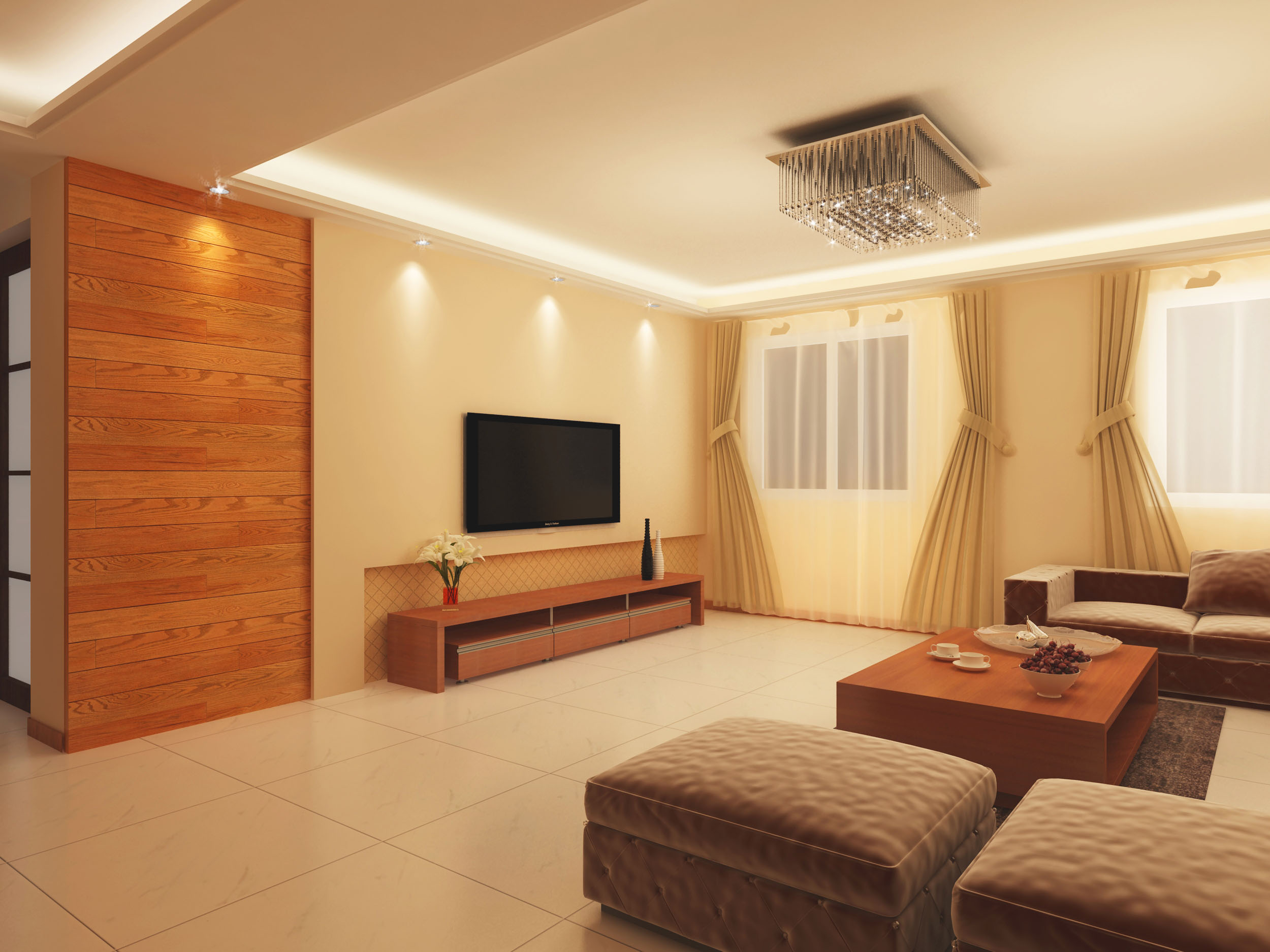

我做的效果图怎么总感觉少了好多东西?求赐教!
每次做效果图出来看的时候总觉得木有内容是怎么回事?
好像看着很平没有层次,也没有韵味在里面,总之我自己看着一团糟啊,求大侠指点!!

  • wping 2012-2-21 17:32:41
    材质没有表现出来,灯光偏黄了,感觉有点飘
    本来是想营造那种比较温馨又明亮的感觉的,然后做出来就这样了。。。
  • 405241108 2012-2-21 17:50:54
    很空荡  窗过于高了  地砖反射不够  模糊大了  对于一个初学者还是不错的了
  • zhangting8261 2012-2-21 18:13:27
    细节问题 窗帘跑到墙里面  灯没按到墙上 沙发UV太大  还有营造气氛不仅仅是灯光的作用  同样家具的颜色和主材的颜色同样影响氛围   多用些装饰 植物  挂画  对于空间的把握  不只只是堆积模型  多挑选  注意搭配
  • 太阳操月亮 2012-2-21 18:18:17
    比例不协调,色彩搭配不好,颜色单调了,灯光没冷暖对比,软装跟不上,图有点空
  • KennyWu 2012-2-21 18:48:51
    感觉 没一个颜色提亮的亮点   窗帘是反的 有木有shenme
  • wping 2012-2-21 22:16:29
    加油吧,都有一个过程的
  • Alexpipi 2012-2-22 09:20:38
    谢谢!!他家的窗户就是那样的,所以不得已做成那样。我又仔细看了感觉好像有点粗糙,细节处理得不好。
  • Alexpipi 2012-2-22 09:21:28
    ZXINJ 发表于 2012-2-21 22:54
    黑白灰层次不够
    昂,这个事我的硬伤啊,主次什么的总是分不出来。
  • Alexpipi 2012-2-22 09:25:29
    329831486 发表于 2012-2-21 18:01
    色彩有些问题!还有软装·····
    谢谢!我自己看着觉得各处都有问题啊~~~有点着急~~
  • Alexpipi 2012-2-22 09:26:27
    隔笑脸看胭脂泪 发表于 2012-2-21 18:07
    你的灯啊  没贴上顶吧  细节
    昂,细节是做的不太好,不过那个灯就是那样的额,上面还有一节。。。谢谢!~
  • Alexpipi 2012-2-22 09:27:33
    zhangting8261 发表于 2012-2-21 18:13
    细节问题 窗帘跑到墙里面  灯没按到墙上 沙发UV太大  还有营造气氛不仅仅是灯光的作用  同样家具的颜色和主 ...
    嗯,谢谢!说的比较细了。非常感谢!
  • Alexpipi 2012-2-22 09:28:30
    谢谢,下一步就知道该改哪里了。
  • Alexpipi 2012-2-22 09:29:58
    我也是这么觉得,就是不知道该怎样改,窗帘那个,貌似木有反吧。。。
    天哪,真的差很远啊~~~
  • 略... 2012-2-22 10:57:21
    老板说你的图比我的颜色好看。
    你的窗帘好象放倒了,窗帘下面象失重飘浮。
    灯很明显没有放到位。
    这个窗户好像是老房子的样子。现在客厅都是一大窗户
    贴图坐标没正确
  • KennyWu 2012-2-22 11:26:27
    天哪,真的差很远啊~~~
    你随便找个窗帘看看,上收着, 下面还能这么蓬松、敞开的  这是  礼服不是窗帘啊
  • qq250061277 2012-2-22 11:32:04
    额...背景墙木有...  吊顶是不是太细了,所以显得顶面空旷,另外,你的窗帘上下颠倒啦~~地毯可以往电视那边伸点,可以减少前面的空旷~
  • jcl530 2012-2-22 11:43:29
    做的很不错的效果图,,就是那个窗帘有点假
  • 金秀兰 2012-7-19 09:57:36
    好像是没有真实感,沙发布艺的贴图噪波太大了吧?你的吸顶灯没有灯的质感
  • songli1990 2012-9-13 19:36:20
    不说灯光色彩! 1.角度不对!摄像机中心点是对角!也就说!中分了!看的内容少了!!2.摆设物摆的太分散了不知道看那一个!(比如电视柜上的)。3。外其实可以弄弄外景这样使空间扩展化为你图加不少分。4.你的图上还可以适当位置放点植物什么的!比如电视旁边的木板前面!5.电视机其实可以贴图的哦!6.地毯很重要把他弄出来一点!7.适当加点纹理性的东西到里面去!比如说窗帘花纹!或者沙发花纹!这样看上去会有内容的多!注意:别太花!最后提下你窗帘放反了吧!
  • mengli 2013-11-20 11:13:26
    看的出你用ps跳过了。渲通道图了吗,那样增加对比和色彩会更好点。加油。
  • oО~竹の约 2013-11-20 11:19:28
    多在灯光上下点功夫,你打灯的时候灯光太匀了,不要用vray片灯大面积打灯!还有注意模型比例大小
