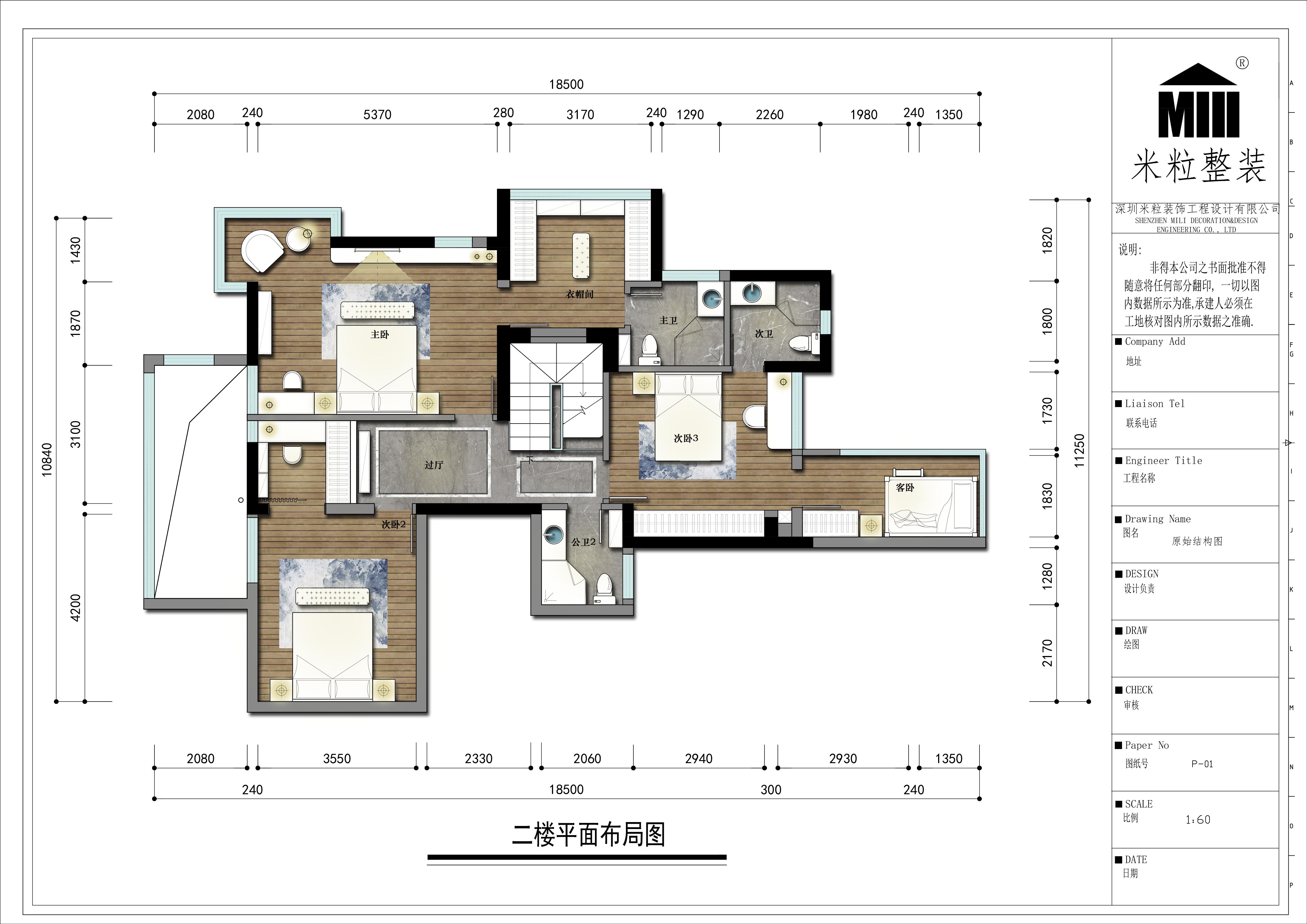

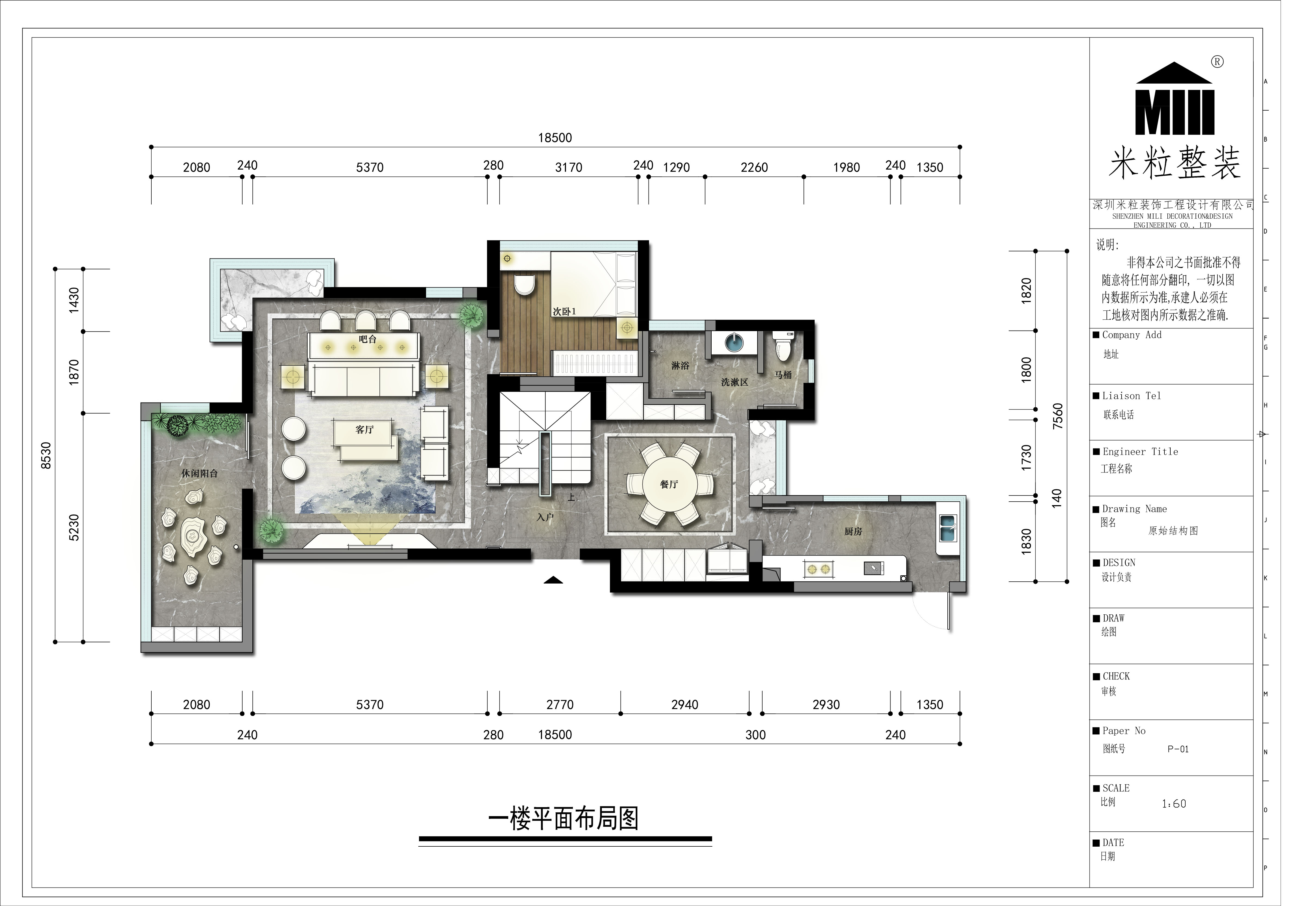

大神们帮我看看,这个设计如何优化,轻奢现代
2019-9-27/ 户型方案/ 户型交流/ 只看大图 阅读模式
大神们,请赐教,帮我看看有没有地方可以调整的!
发表评论9

    进门楼梯是否可以改成从餐厅上  进门处做成玄关背景,一楼卫生间直接做成整体就行
  • TT_GTR 2019-9-28 14:15:42
    入户正对楼梯位感觉应该可以做个玄关,楼梯入口可以设在靠餐桌一侧,增加一个转角就ok了。
  • ぐ轉角→の後 2019-9-28 11:25:16
    厨房那个门如果没有特别要求,可以封起来。做L型橱柜,会更好。  二楼那个客卧小房间可以考虑书房或者健身区。4个卧室应该够用了。

    一楼客厅沙发后面放个吧台不合适,别人做沙发上休息,你在吧台做吃的喝的这样合适吗,二楼怎么两个卧室共用 ...
    沙发后面放个水吧台不是很正常吗?如果你觉得吧台就是做吃的那只能说你见识少。
  • ZW876356411 2019-9-27 10:33:08
    一楼客厅沙发后面放个吧台不合适,别人做沙发上休息,你在吧台做吃的喝的这样合适吗,二楼怎么两个卧室共用一个主门,一点隐私都没有,就算里面的门可以锁,但是住在外面的人心里也会发慌,要是一男一女各住一个房间,你想女的晚上能安心睡觉吗?
