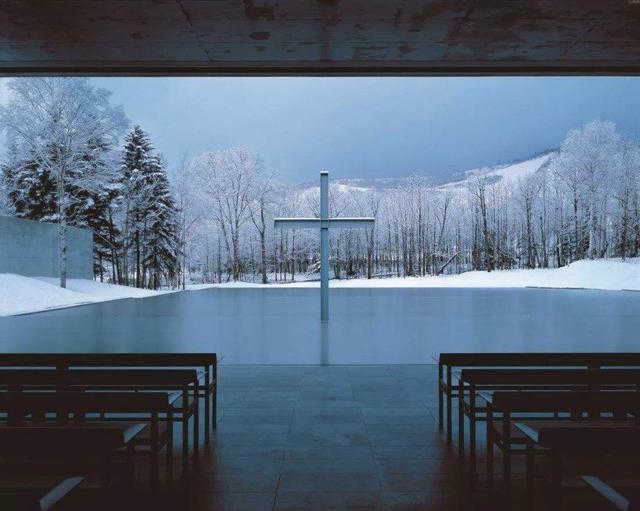

朴实的材料,清水混凝土是建筑现代主义的一种表现手法,进来审美越来越多样化,这种材料因为著名建筑师安藤忠雄的设计使用,成为了材料中的明星
* z& J! j2 l5 d5 w, P- l
所谓清水混凝土指的是一次性浇筑成型,不做任何的二次装饰,最直接的表现就是其表面的装饰效果。
1 E( m- s+ M( l7 h/ a
