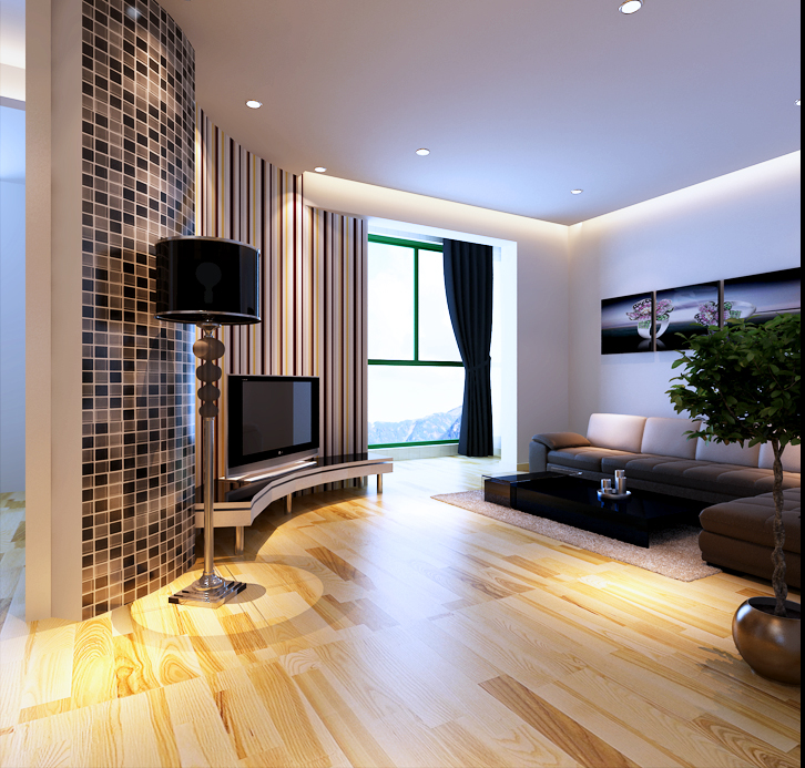

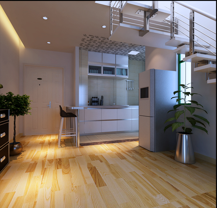

第一次,望大家支持哈!

  • 萧池 年费会员五年 2012-2-24 09:48:45
    哈哈  出道到现在还没做过弧形的电视墙  有机会做个应该爽啊

         大体效果不错,不过光说好没有用,我们要进步。  第一张:开放式厨房吊顶是什么材质啊  不管是什么材质,是不是应该与入户门吊顶,两个吊顶间做工艺收口呢,不一定两个顶做平,做个阶差也可以, 木地板在现实中会有点反光吧,右边的植物我好像从在在现实的家中未见,超大的不锈钢底座,绿绿直直的植物 。
         第二张电视机背景墙材质感觉尺寸大了一点,如果马赛克和竖条墙纸再细腻一些会更有味道,左边的落地灯放在那边没有实际意义,右边的植物也一样,何不把相机镜头打宽一些,让整个沙发也在视野之类,另外图中的黑色部分太黑,黑的没有层次,不管是做夜景还是白天,色彩必须要有层次,不然空间感大打折扣。再往深处讲电视背景墙是弧形的,何不把转角沙发也配一个稍微与之相呼应的的沙发呢。窗帘感觉太黑了,这是因为与窗外景以及窗口受光位置对比太大所致,假如我们眯着眼睛看你的图,整个画面窗帘的问题就出来了。天花上加一盏吊灯吧,不会显得空。
         图中任何配饰我们都必须仔细斟酌实验,都要考虑现实,任何工艺我们都要仔细想想,到底能不能实现。说得太多了,希望我们一起加油进步!
