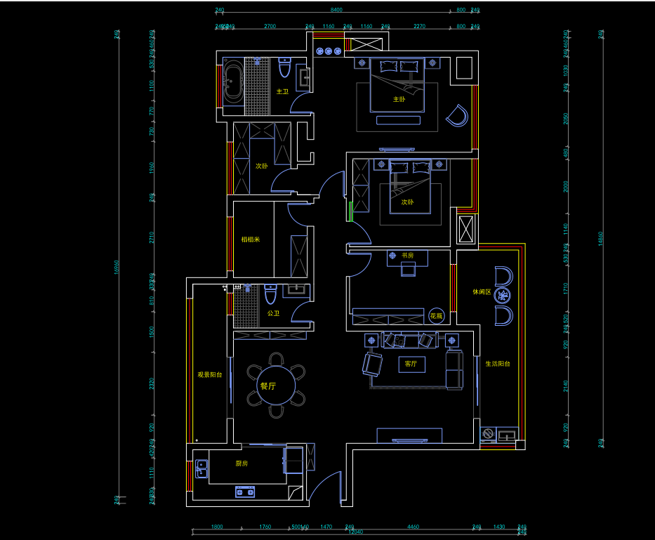

三口之家户型方案,还请大神多多指教,怎么做都觉得怪怪的

    主卫的墙可以敲么  如果可以卫生间缩小一点 在卫生间和卧室之间可以靠着墙体做个开敞式衣帽间

    这穿心煞啊。鞋柜可以做在厨房墙体内。厨房改成单扇推拉门。公卫外墙如果不是承重墙可以考虑扩出去,那个观 ...
    先把承重位置确定先。这户型大,方正,可以改很多种方案的
    有太多的缺陷了 刚入门,还有许多不懂 ,穿心煞这个怎么破。。。
    客厅的沙发反过来。次卫加长设置干湿分区,有玄关了穿心煞就破了

    问题太多了第一 沙发位置和电视墙 互换  第二 进门对着卧室门风水要不得 第3 书房书桌摆放不对 第4主卫生间 面盆那样放要不得第5双阳台 没设计好
    我觉得你可以去新疆!我这里有站票
    有招吗 给小兄弟支支

    这穿心煞啊。鞋柜可以做在厨房墙体内。厨房改成单扇推拉门。公卫外墙如果不是承重墙可以考虑扩出去,那个观景阳台改成生活阳台更好点,书房可以改卧室也考虑扩出去,如果还做书房就改成推拉门好一点。。过道尽头可以做个端景,主人房换个进门方向,那个不是次卧是衣帽间,那里的结构应该可以改,主卫那样做不舒服,也不大气。浴缸看业主需求,不一定要。榻榻米房可以把衣柜做在榻榻米上,空间长度够,再放个写字台就行了。

    单说我一眼就看到的一点,个人觉得生活阳台和观景阳台互换一下的好,把观景阳台跟休闲区放在一起会比较好
    是的,就是想把生活阳台朝南,观景阳台放了凳子有点挤,所以干脆就不放凳子了
    光景阳台尺寸:1260x5880
