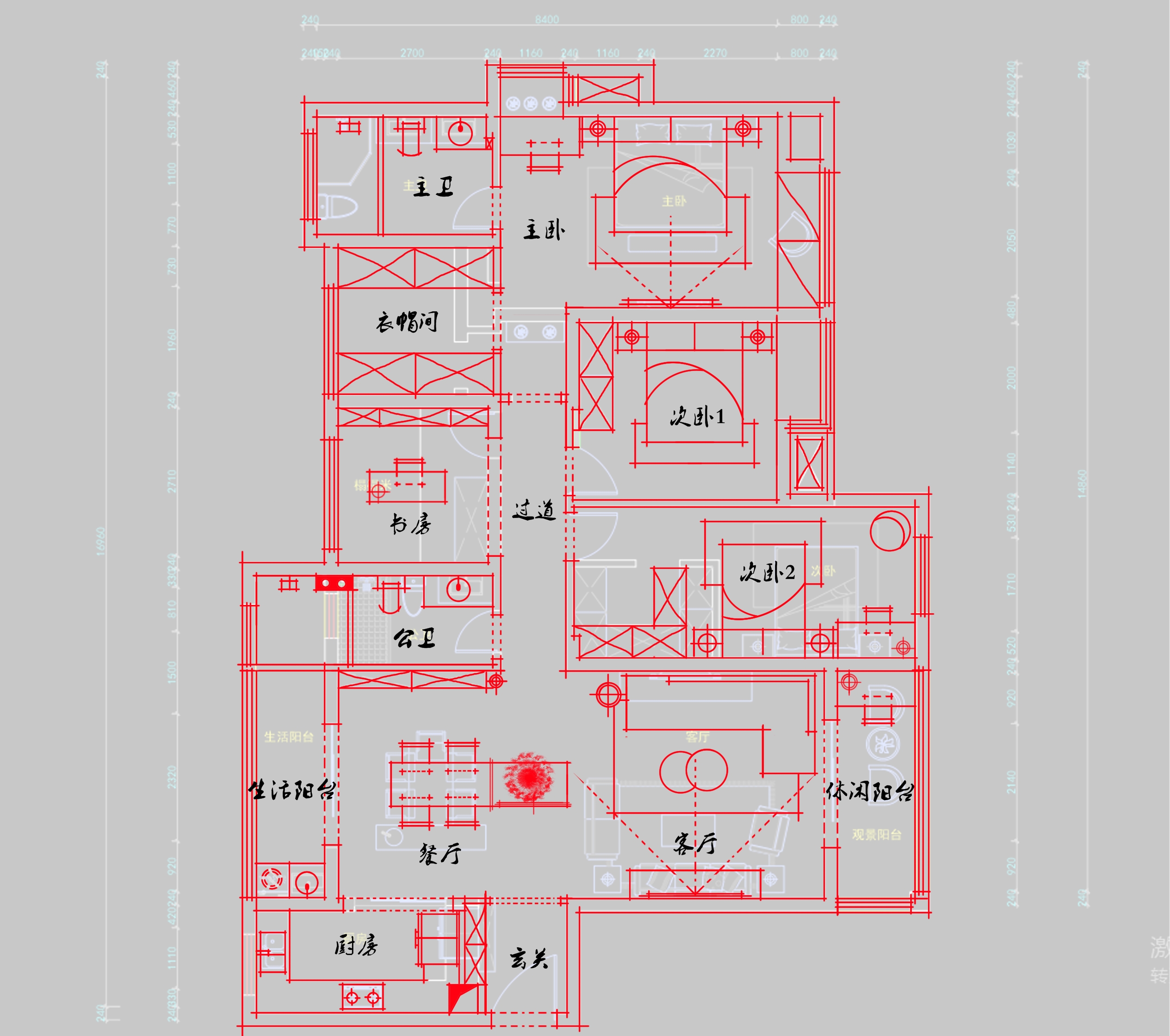

方案改动遇到难题了,求大神解救
2019-11-13/ 户型方案/ 户型交流/ 只看大图 阅读模式
主卧及下方的房间我该怎么布置呢,主卧也没找到一个适合的进门位置,餐倒那样布置合理吗,求大神提提意见
发表评论9
  • 没吸 2019-11-13 18:35:07
    优化一下
    餐桌岛台上有屏风,可以阻隔,这个改的很好了。
    可是这样入户门不是还是直对着主卧门吗
  • 我是二营长 2019-11-13 14:43:27

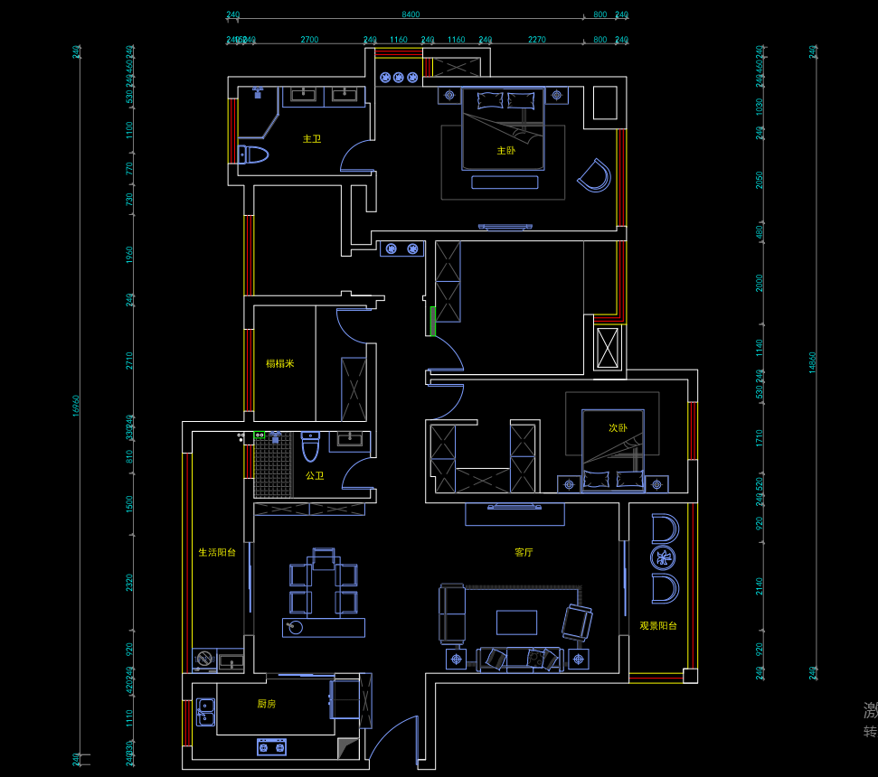

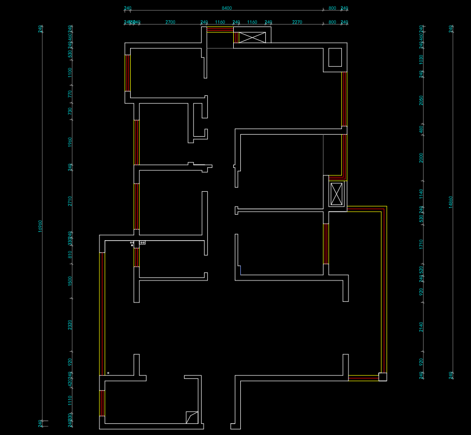

    有  cad原文件吗?   最好有承重图
    原文件不知道咋上传。。。我传了一个pdf的原始结构图 称重结构暂时没有
  • 我是二营长 2019-11-13 14:39:33
    次卧的衣帽间  砍掉   给外面做一排储物柜    方桌换成圆桌   把北边的的一个房间作为书房   给主卧一个衣帽间  客位做干湿分离
