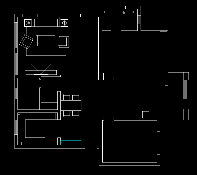

户型卫生间厨房不能动,三室两厅怎么做。没有头脑了。给点灵感兄dei

  • wsq330722355 2019-11-15 13:50:52
    bullick 发表于 2019-11-15 09:13
    图纸未显示出承重墙、剪力墙、原建筑上下水,次卧有上下水你改书房,那个管子你就直接锯断么????

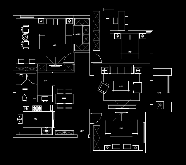

    没现场去看过,我也不知道哪些墙体能不能动,但好像墙体改动的不多大,次卧那不一定做书房使用,衣帽间加梳妆台也可以啊{:1_257:只是墙体不动的方案,好难做
  • bullick 2019-11-15 09:13:01
