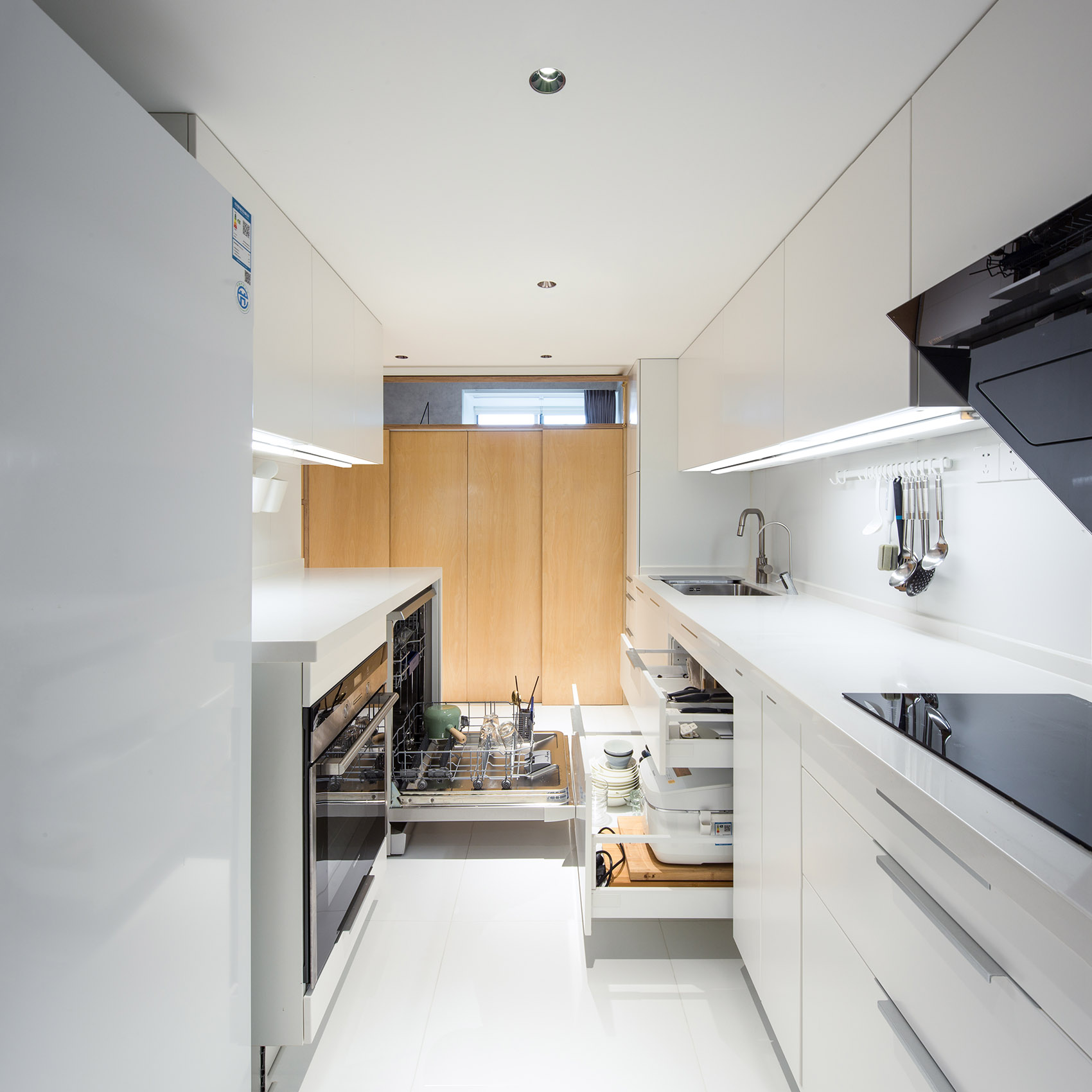

厨房由原来的走廊单边操作台,转变为双侧操作台,而且根据不同的厨房操作动作区分了台面高度。我们在入户门位置设置了双门冰箱和鞋柜,还在走道两侧的橱柜里容纳了灶台、台盆、洗碗机、烤箱以及大量的储藏空间。 走道可以在使用厨房时完全成为操作的区域,洗碗机里的餐厨具也可以零距离收入走廊对面的碗柜之中。厨房与卫生间的隔墙因为双门冰箱与操作台面的进深差而出现了转折,也为墙体自身提供了更好的强度。
▼进门走道两侧为厨房空间
厨卫部分空间的净高我们设定在了1.95米,这是综合上部休息空间和楼板厚度后作出的选择。为了在这个高度内 使用厨房,我们精心选择了油烟机的型号来匹配这个高度。并且安装了特殊型号的内嵌式射灯来防止炫光。作为功能性极强的厨卫空间,我们选择了模数化的宜家成品白色系橱柜和吊柜,配合白色的电器和瓷砖,提高了空间的整体亮度。
▼洗碗机与碗柜的关系

与原来的厨房卫生间区域的平面相比,表面上我们增加了走道的长度,但单位走廊长度内的操作面长度却增加了近50%(由1.18增加到1.72),极大地提升了走廊空间的使用效率与行进体验,并且获得了更方便的厨房卫生间体验以及更私密的内部。
▼走廊
