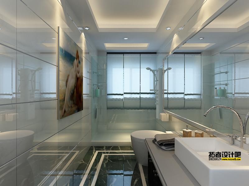

卫生间效果图
首次尝试画卫生间。。这么那么难啊 。。。。画出来的根本就不像卫生间。
求指点。没经验。不懂的怎么设计。、。。没感觉。

  • xiaopan1991 2012-2-26 09:51:05
    我觉得这个卫生间没有做出卫生间的感觉,做出了客厅的感觉

    第一次尝试。。 谢谢指导。我会加强的,,

    这个还真不怎么的,还得继续尝试啊
    嗯。第一次尝试。会加强的。谢谢指导
  • xilaidengsheji 2012-5-28 16:52:39
    镜子只要洗手台的长度口可以了,洗手台台面建议用大理石的,吊顶用铝扣板就OK了,画最好用有框的,呃!进洗浴间也不搞个推拉的淋浴隔断,怎么进去?

  • _℡┢┦Eゞ 2012-9-27 16:35:05
    其他的还可以,就是这样的吊顶在卫生间不适合,所以感觉不像。

  • yu289685697 2012-10-22 09:07:16
    大哥  卫生间哪有这种吊顶!~~  赶紧问问你老板  卫生间一般都是集成 或者  桑拿板的  你这石膏板的里面还藏灯带——————  多看看卫生间的设计效果图就知道了
