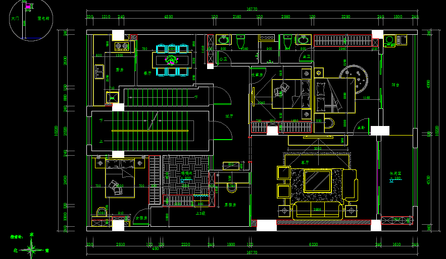

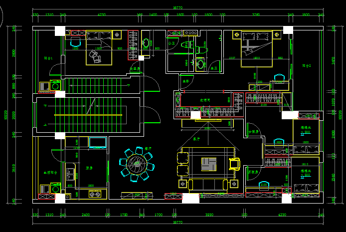

常住人口五人
两夫妻 两小孩(一男一女 大学与高中)
一个长辈

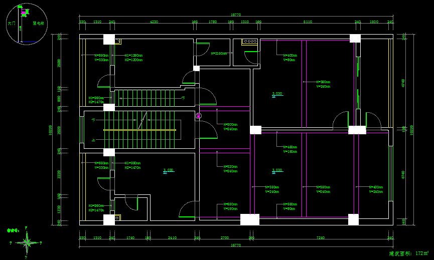

本案为旧房改造 有些原有的家私要保留 都是原木家私(沙发 床 圆餐桌 博古架 边柜)
要求动线流畅 通风采光要好(注:本项目为自建联排民宅,上下外墙为公共墙体,不可拆除、改动,左右可动)
有劳各位大神
原建
原建
方案1
方案1
方案2
方案2

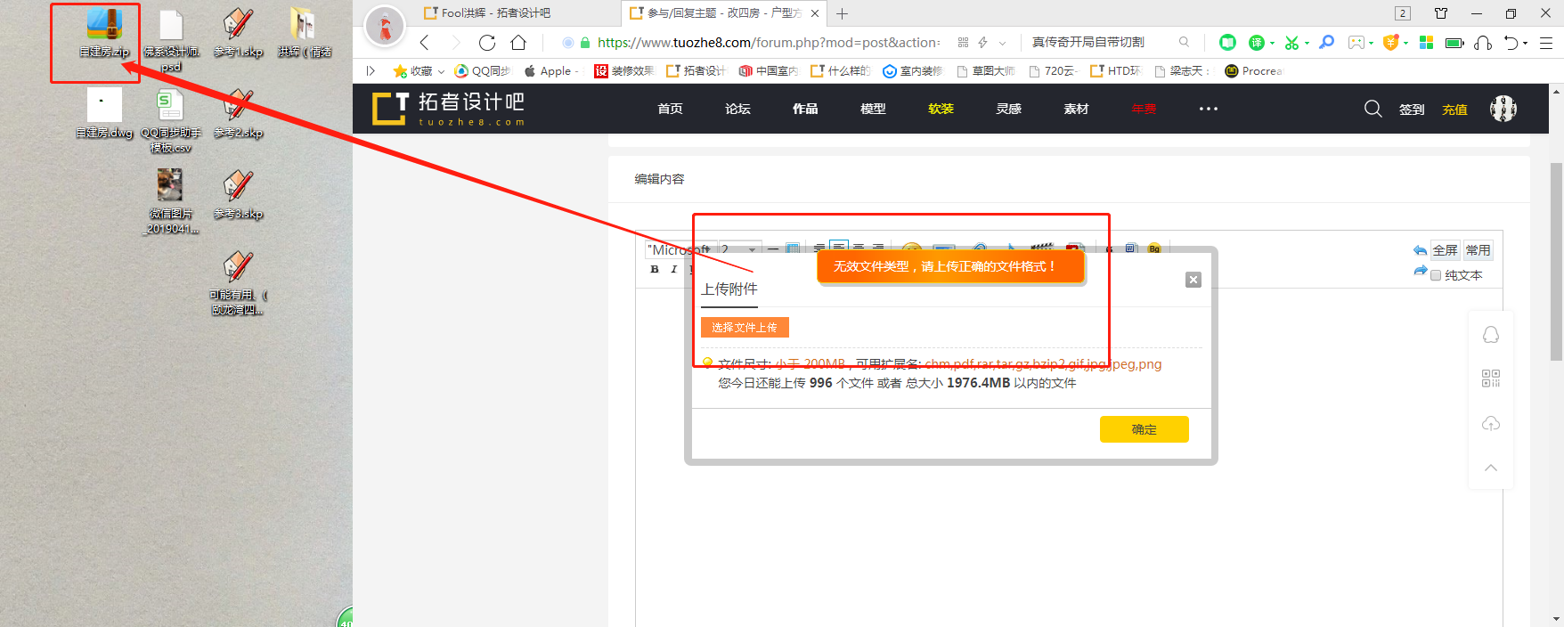

    我发你cad可以学习一下吗
    为什么我上传不了啊
    你上传CAD看看

    第二方案比较合理一点,但厨房移了位置,油烟管道怎么改,那么长一段距离,我的思路是厨房在原位置就是长辈 ...
    有的有舍啊,你现在客厅采光不行啊,把四个房间都排一个朝向,也好区分动区和静区啊,有这样的长度应该可以合理安排好房间布局的

    有考虑过客厅放现在厨房的位置 厨房放长辈房位置 但这样厨房与餐厅就分开了 显得碎相互不产生关系 其他三个次卧相对来说也没现在的实用

    第二方案比较合理一点,但厨房移了位置,油烟管道怎么改,那么长一段距离,我的思路是厨房在原位置就是长辈房,客厅移到厨房位置,主卧位置不变,然后按顺序排下来,长辈房,两个孩子房,主卧床竖放,其他房间床都横放看看能不能排
    自建民房来的 油烟直接外排
