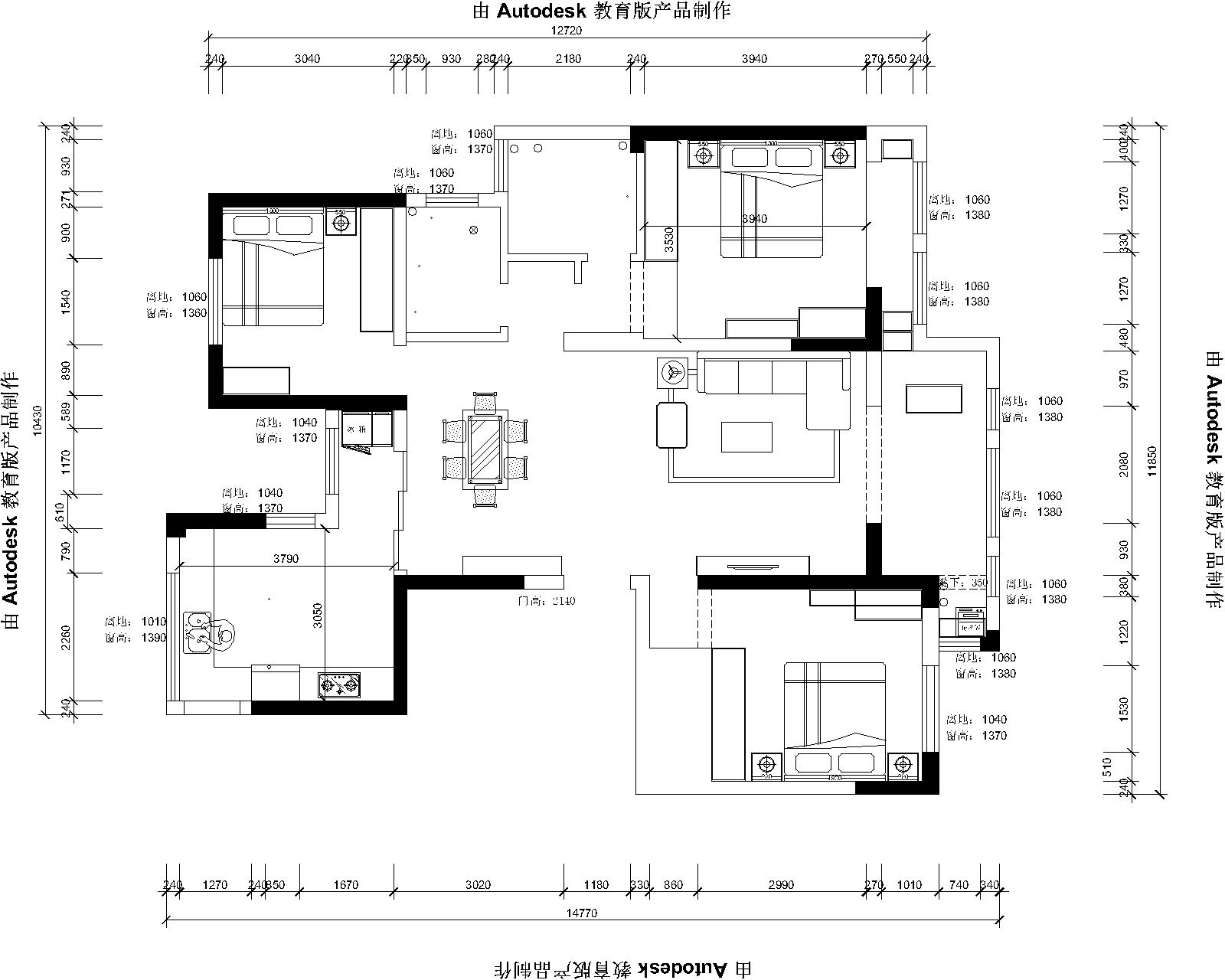

卫生间都不小,但是很别扭
标签: 现代工业
发表评论14

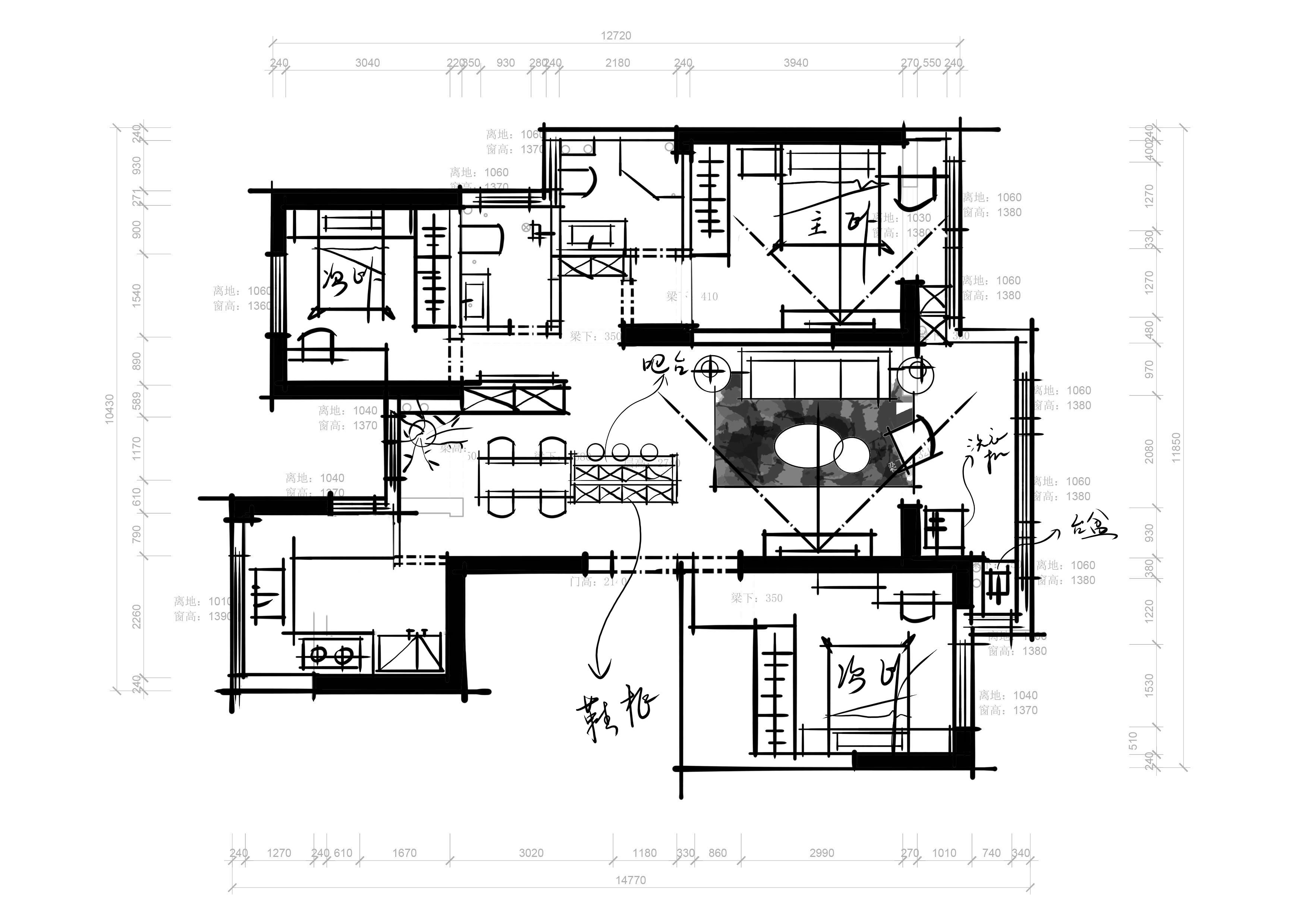

  • @诺伊 2019-12-18 09:17:10
    哈。喽 发表于 2019-12-17 15:53
    挺好的,酒柜和吧台都有了,但是,感觉一进门看那个鞋柜,感觉有点堵,餐桌我打算弄个倒台
    你进门的空间深度有4米吧,做个鞋柜和做墙的感觉是不一样的,视觉上是不会感觉那么堵的,你可以在进门的那一块地面上做一个回型波打线,简单的玄关造型就行,这样进门的第一感觉是玄关,餐桌可以定制做一个岛台的,这个不影响。
  • 哈。喽 2019-12-17 15:53:30
    @诺伊 发表于 2019-12-16 14:12
    不知道这样行不行
  • @诺伊 2019-12-16 14:12:47
    11111111111
    不知道这样行不行

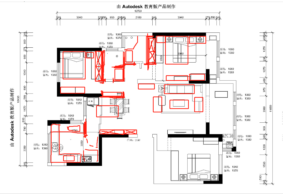

  • /mg雪林之江 2019-12-12 18:07:15
    1、改厨房门洞,与鞋柜外沿齐平,做直了  餐厅空间才方正。冰箱移动到厨房门对面的厨房内,厨房做双一字型或者U型都可以;
    2、次卫门口新建墙体或者做酒柜代替墙体做隔断;
    3、主卫及次卫墙体改建;
    非常感谢你的方案

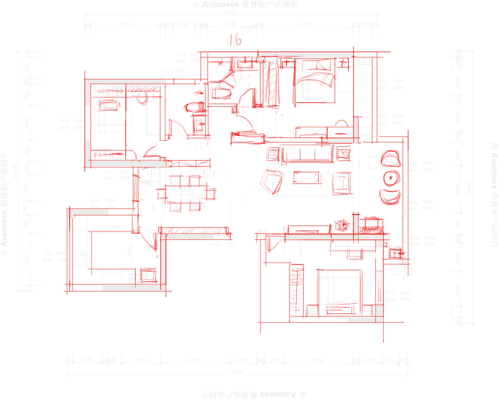

  • 宋←——宋 2019-12-10 19:10:04
    Image004.jpg 我觉得这个方案有个缺陷就是如果主人讲究就是马桶对床了, Image005.jpg 第二个方案就是不太改动,到希望大神能再出个方案 我能学习啊,有金币送么,楼主
    非常感谢,但是入户门对面那个墙是承重墙,不能打
