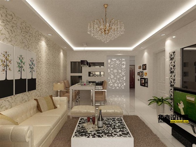

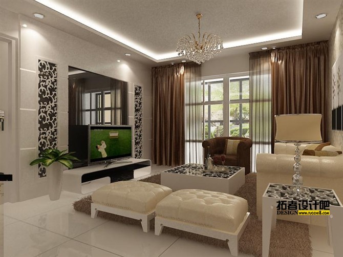

第一次发,大家点评下,谢谢
发表评论29
  • ·мèメ丹 2012-3-11 11:55:36
    黄祖龙 发表于 2012-3-11 11:23
    墙面太灰了
    是不是灯光的事啊,参数够高了,不知道怎么弄得
  • 黄祖龙 2012-3-11 14:41:41
    我也想知道这个问题!!!{:soso_e103:}
  • 羽竹 2012-3-11 14:47:39
    材质参数有待提高,室内氛围感较弱,空间感不是很强,灯光不叫死板,有待进步
  • sm2824 2012-3-11 16:50:43

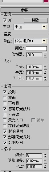

  • ·мèメ丹 2012-3-11 18:07:46
    永恒成就 发表于 2012-3-11 16:53
    灯光的细分太少了所以墙面会杂点的出现``````
    灯光细分?就是灯光缓存吗。好像都800了调的。
  • ·мèメ丹 2012-3-11 18:09:00
    qianyu66 发表于 2012-3-11 16:50
    灯光的阴影应该没有勾选,细分太小
    我都是直接勾一个不可见。
  • ·мèメ丹 2012-3-11 18:10:50
    谢谢。我会努力的
  • ·мèメ丹 2012-3-11 18:44:14
    train 发表于 2012-3-11 18:32
    求教,窗帘材质你是怎么调的啊
    {:soso_e151:}导的模型,嘿嘿
  • train 2012-3-11 18:54:37
    你没有调材质吗 怎样才能让我相信呢
  • ·мèメ丹 2012-3-11 19:00:07
    train 发表于 2012-3-11 18:54
    你没有调材质吗 怎样才能让我相信呢
    这个真没有,我新手,大部分都是直接搬别人的东西

  • 永恒成就 2012-3-12 10:50:44
    灯光的细分跟灯光缓存是结合在一起的``灯光的细分不够灯光缓存调到800也是一样的``````
  • ·мèメ丹 2012-3-12 12:53:52
    灯光的细分在哪调的。{:soso_e132:}
  • ·мèメ丹 2012-3-12 17:34:16
    永恒成就 发表于 2012-3-12 15:15
    那边啊
    采样--细分那个,真是太感谢了{:soso_e183:}
