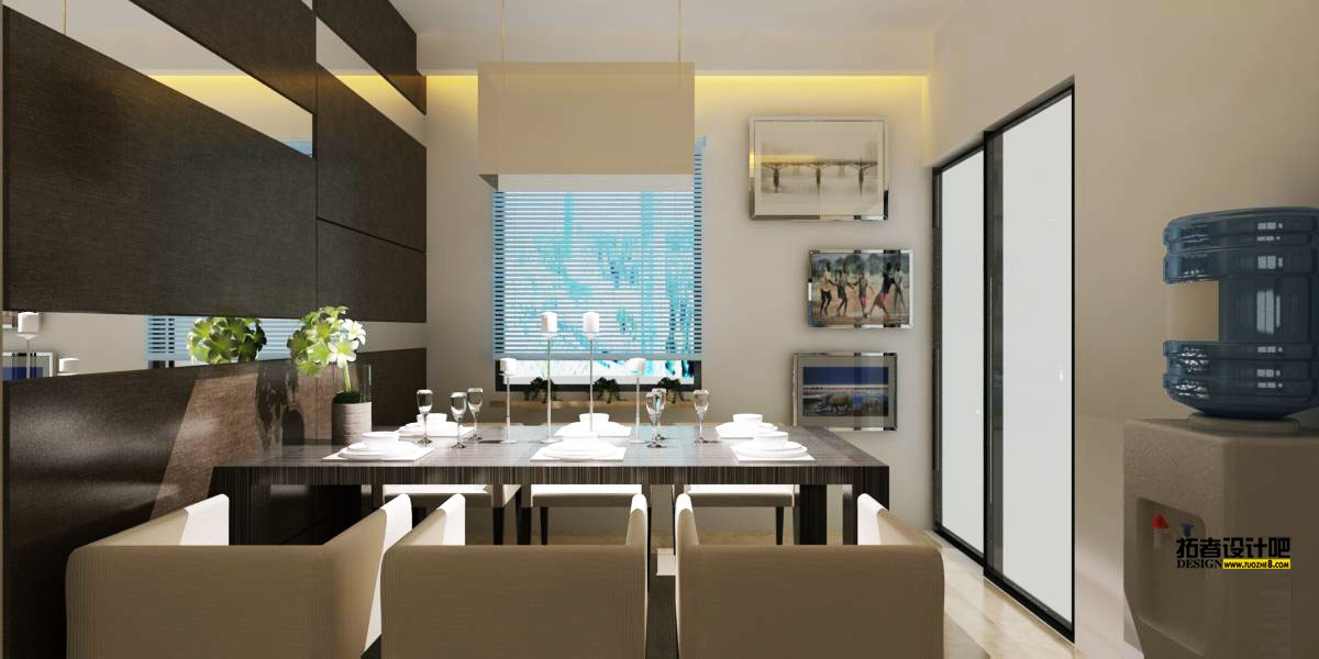

上次的图客户不满意,改了一下,大家帮个忙看看
右面推拉门那边是厨房,没有做出来,,,另外想问一下,饭桌上面的吊灯应该怎么打才能让灯罩看起来真实,我用筒灯和射灯都打不出那种效果,也试过灯罩折射那里改,但是也是没有那效果,大家是怎么打的啊?

  • 玫瑰有剌 2012-3-5 21:25:32
    个人愚见,厨房旁边的墙上如果没有那几幅画要清爽些。餐桌上的灯光我一般都是打物理灯光,选择合适的光域网文件就好了。
  • (man) 2012-3-5 21:38:50
      首先选一个好的吊灯模型, 然后按照模型上面的灯数用球形灯打光. {:soso_e117:}
  • lf_haha 2012-3-5 22:15:19
    同意楼上的用球灯,但记着要调细分,不然那一片会模糊不清晰的,灯罩调一点折射,折射率1.001,这个灯实在太丑,建议换掉。桌子应该用4人的就行了,旁边再放一饮水机,你让人家怎么过啊,侧着身?厨房那块想省事可以贴张厨房的贴图没合适的找个彩绘玻璃的贴上总比白板强
