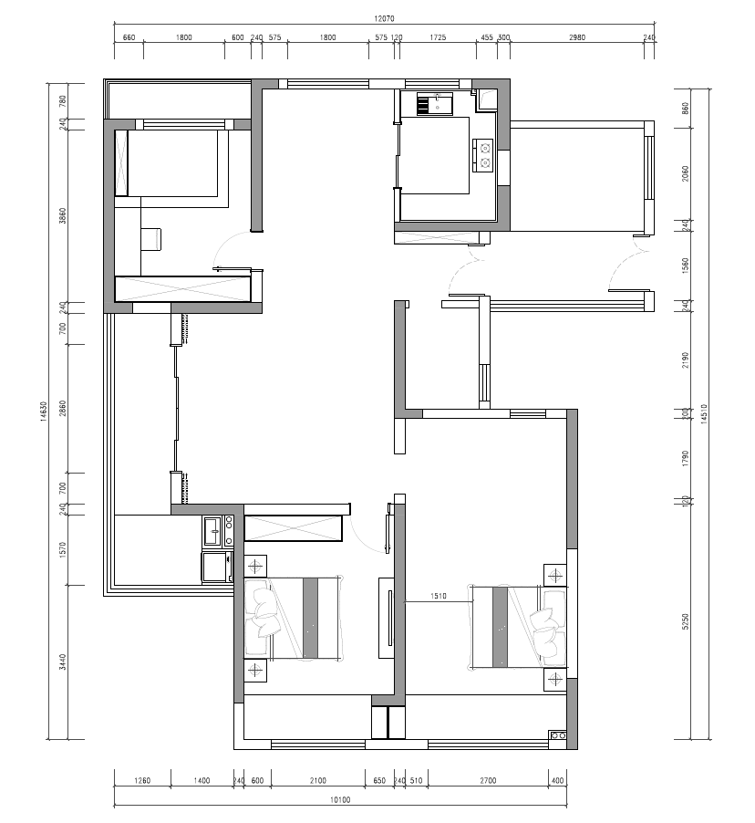

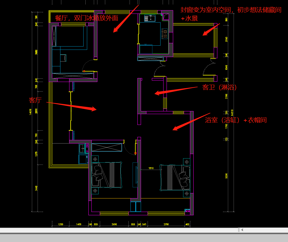

求助!求助! 想了好几稿了都有问题 这几个区域布置总是看着奇怪有没有大佬给个方向!

要求如下,自己做的要么尺寸不对,要么看着流线冲突

    一是、电视墙面或者沙发墙面太小了,可以做隔断柜体代替,多做一点开放的双边柜,可以延伸墙面宽度,又能降低对采光的影响;
    二是、建议客厅原有门洞外移到阳台,重新建生活阳台及客厅的区域分割;
    三是、拆除一个入户大门,太浪费空间了;
    四是、如果可以移动左上角的次卧门位置,原来的卧室门入户就能看见,不是很好看,如果可以改动到客厅电视墙做暗藏门,效果会好很多;
    其他的自己多想想,入户的改动还是可以调整很多的

    封窗户的房间如果可以做成厨房就好了。客厅的阳台可以做成室内空间吗
