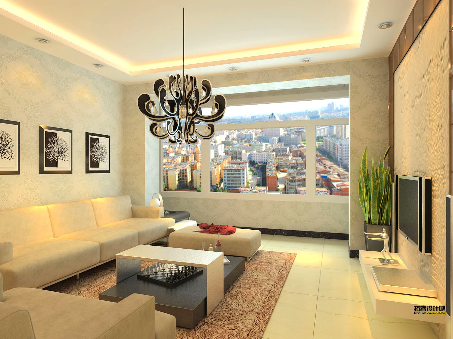

狠狠p下啊
不知道怎么回事,做了听长时间了就这样啊

    细节   灯光 材质 都需要加强啊  网上找教程看
  • 44787393 2012-3-7 14:13:51
    你的材质是不是就把贴图放上去就完事了啊
    灯带太强烈了 颜色 在浅一点 灯带强度最大给4 就可以
    窗口放窗帘还有纱帘   不知道你习惯打天光不 天光打上 效果会更好
    你的主灯 上面没有那个座 直接一根线插棚里了 细节做好
    地毯用VRAY 置换 射灯的 灯光颜色浅一点
  • 七彩炫轮 2012-3-7 15:59:12
    3楼讲的甚好,我补充一句,摄像机的角度,看你的图首先看到的是窗景而不是你整个的空间,个人拙见
