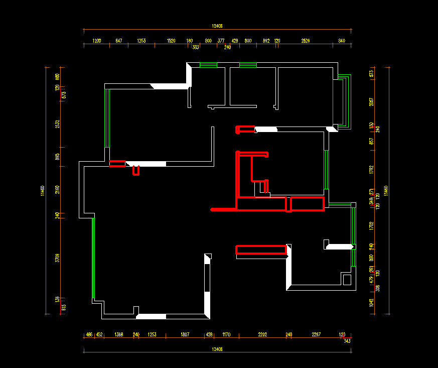

求大佬提点思路小弟对这个户型优化一点思路都没有

常规要求三口之家,回帖有奖励谢谢帮助。

  • 施斐 2019-12-27 10:57:45
    /mg雪林之江 发表于 2019-12-27 10:45
    你改厨房门口的那块区域做餐厅的想法可行,靠大阳台这边适合改客厅和书房,如果客户想要3个卧室也可以改 ...
    嗯 如果原来卧室做餐厅 客厅凹进去那块做卧室 又面临卧室离卫生间有点远的问题  感觉没有比较完美的布局
  • /mg雪林之江 2019-12-27 10:45:43
    施斐 发表于 2019-12-27 10:13
    嗯 卧室太小 只是业务拿给我看了这个户型觉得有点差想改一下方案  我想法是舍弃原来做餐厅的位置给卧室和 ...
    你改厨房门口的那块区域做餐厅的想法可行,靠大阳台这边适合改客厅和书房,如果客户想要3个卧室也可以改出来,就是客厅采光有点受影响;
  • 施斐 2019-12-27 10:13:06
    /mg雪林之江 发表于 2019-12-27 10:04
    我觉得还是移动一下大门好,看开发商计划的,电梯门对大门,大门又正对着墙角,移动下位置,避让开,设置一 ...
    嗯 卧室太小 只是业务拿给我看了这个户型觉得有点差想改一下方案  我想法是舍弃原来做餐厅的位置给卧室和厨房 做三房现在还没想好怎么把空间让出来
  • /mg雪林之江 2019-12-27 10:04:09
    回帖奖励 +20 金币
    我觉得还是移动一下大门好,看开发商计划的,电梯门对大门,大门又正对着墙角,移动下位置,避让开,设置一个玄关过道,冰箱要放到餐厅,厨房空间太小了,冰箱放进去了,会觉得空间小施展不开;
    公卫和主卫都调整一下墙体,次卧的空间太小了除非客户想做榻榻米加衣柜的方式,要不空间太小了
    称重墙位置有点烦
  • 毛刚 2019-12-26 18:07:52
    回帖奖励 +20 金币
    一点小想法,做中央空调
    把一些外机位利用起来
    我原来想把你做书房的空间做餐厅,把厨房加大。
