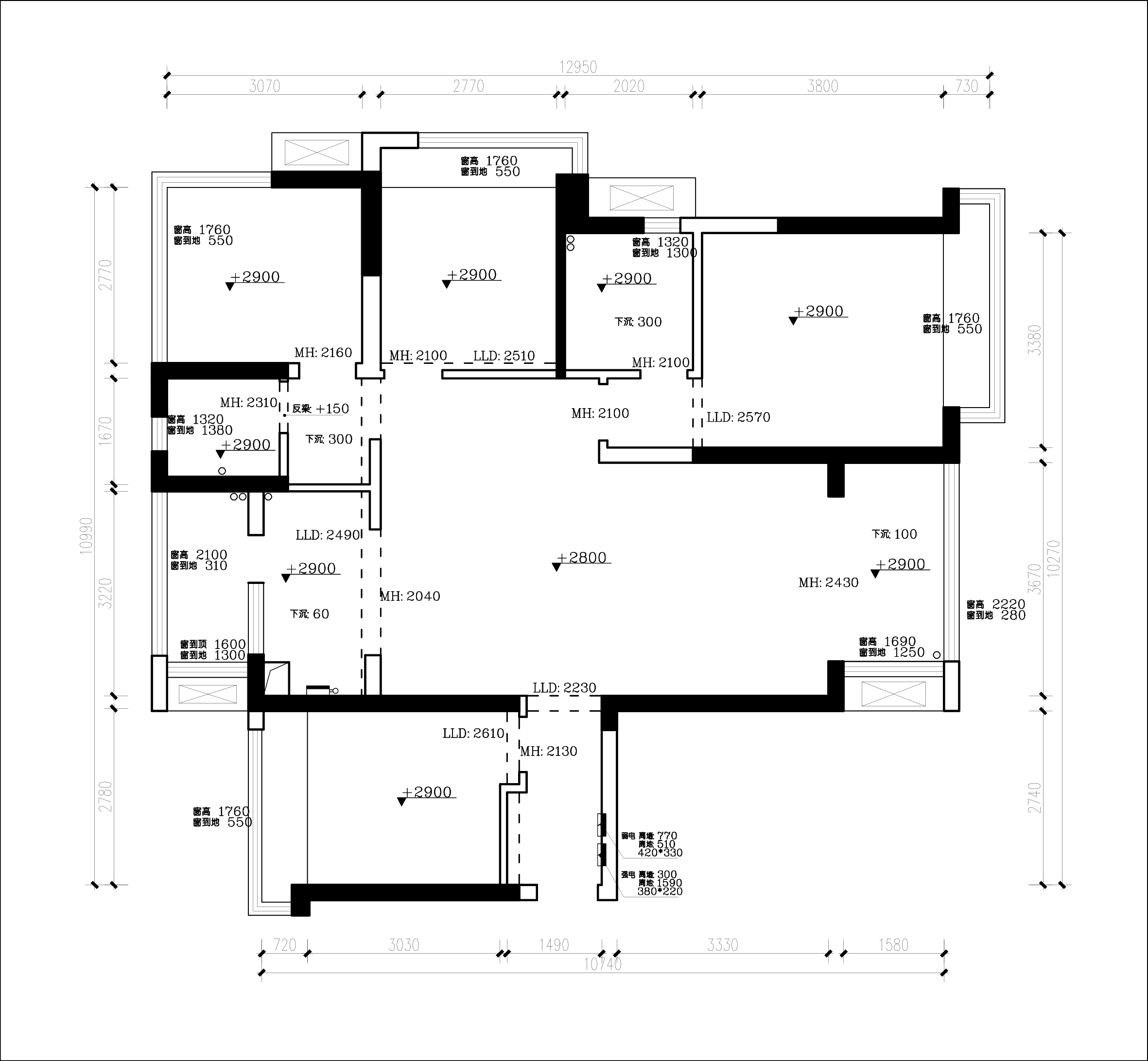

入户是西面,图上忘了标了
两个人住,大人45,小孩20考虑一间书房,衣帽间
不需要开放式厨房
没有其他硬性要求,可供自由发挥!

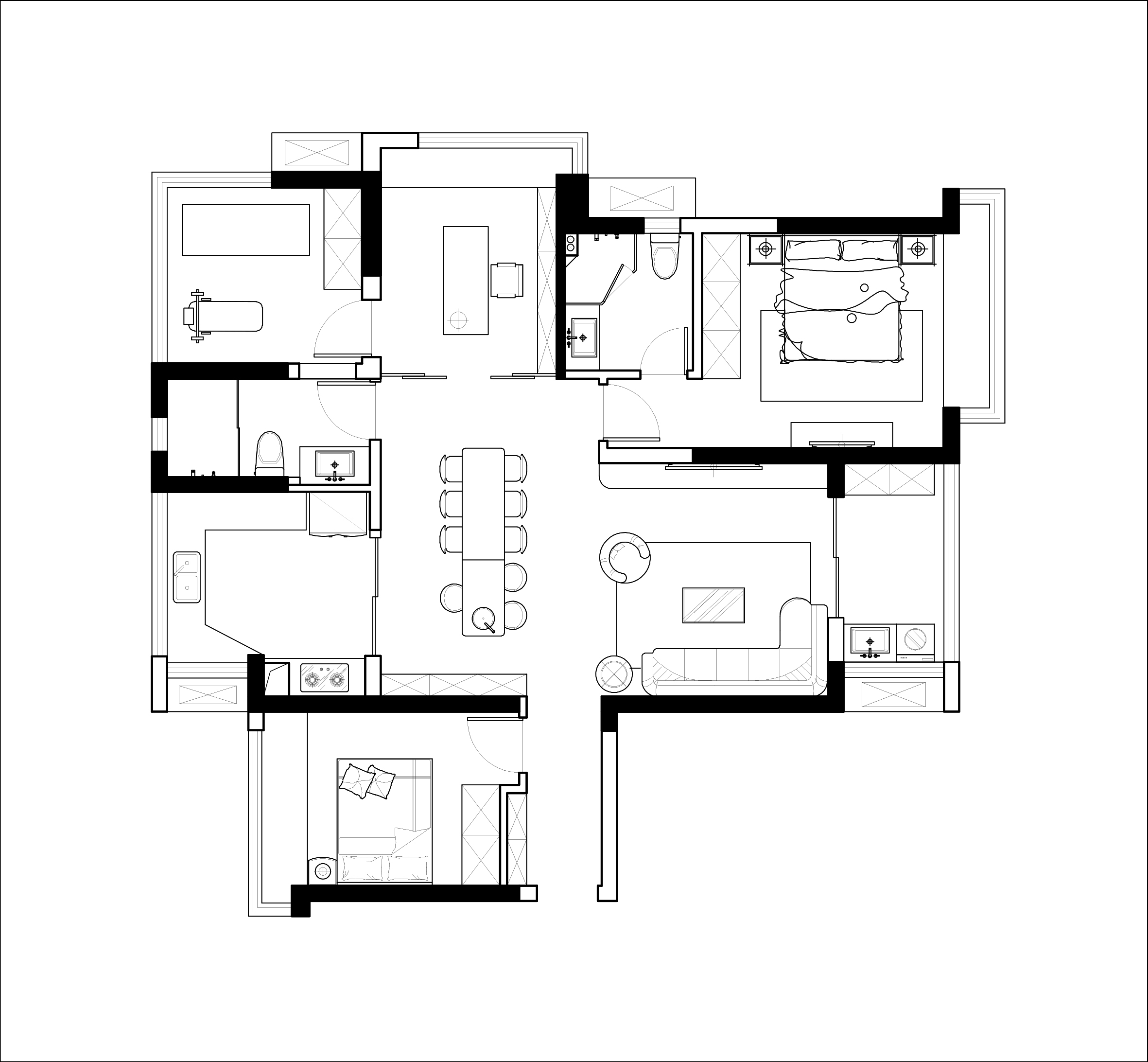

    哪里有不好的地方求指点,还在初学阶段。谢谢!

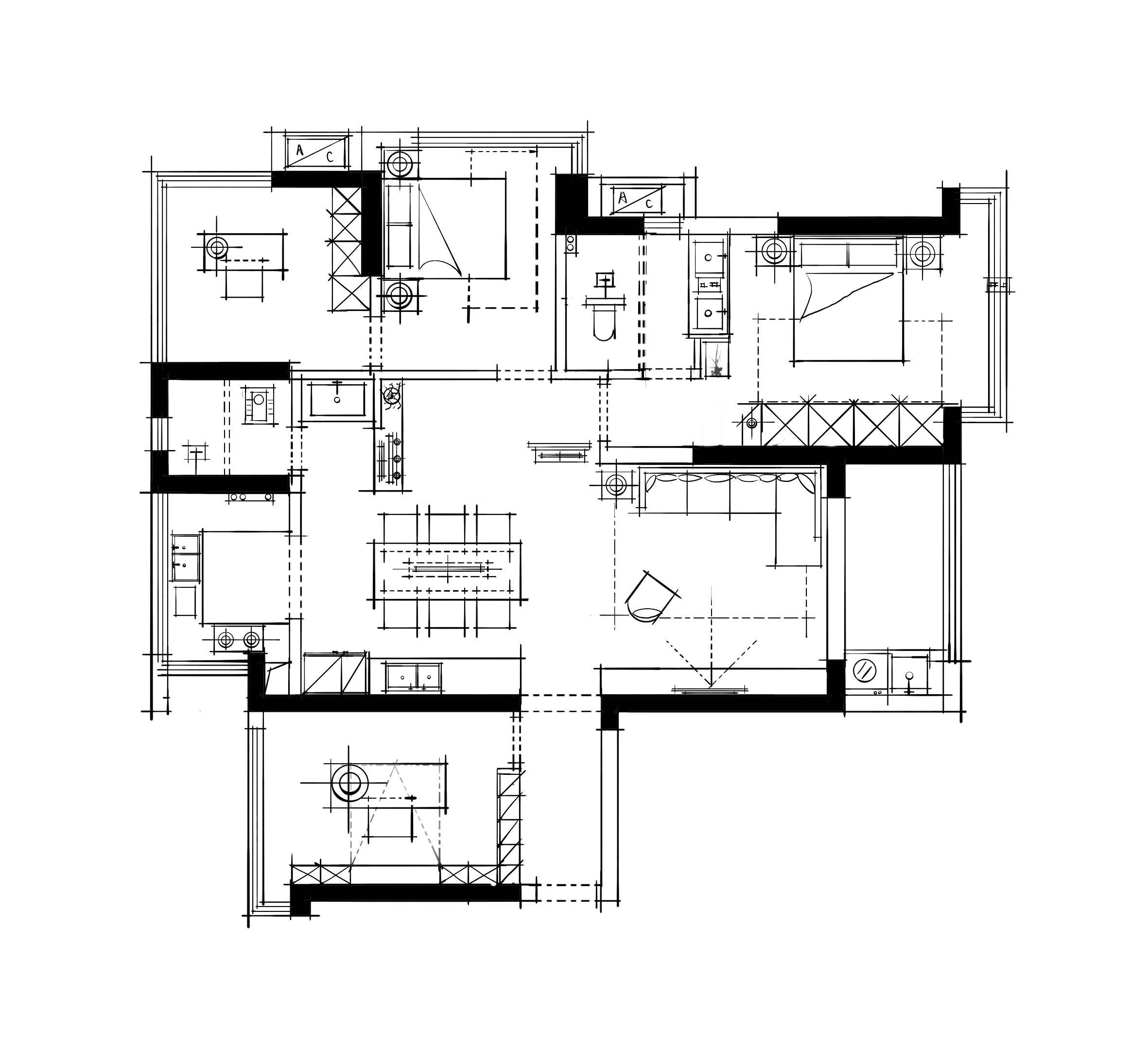

    趁着多余的时间完善了一下,不喜勿喷。初学阶段,哪里不行求指点。谢谢!
    可以放集成灶 或者分体式集成灶
    想法挺好的 借鉴一下,但是厨房还是有点问题,燃气表的位置,冰箱该是放不进去的

    能力有限,餐厅和卧室过道位置不是很好处理,入户房间客书房,两个打通的房间给小孩卧室书房衣帽间
    水平有限,餐厅和卧室过道位置不太好处理
    水平有限,餐厅和卧室过道位置不太好处理
    卫生间洗手盆那个位置可以结合端景做个半通透的!

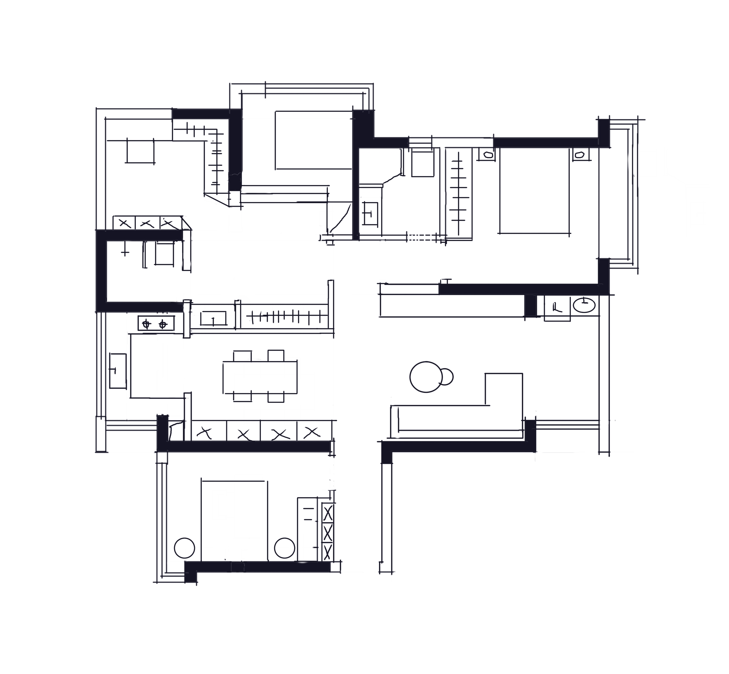

  • 1329428325 2020-1-7 12:02:47
    回帖奖励 +15 金币
    厨房外机平台外拓 橱柜拐到烟道平 灶不要放在西北角 换到对面 灶的位置换成冰箱   把餐桌和岛台全部拿掉 碍事 换成圆桌   客厅电视柜做那么大不好看  所有的衣柜打上隔墙解决藏灰问题 还有厕所门正对房门 上下对调
    谢谢,很中肯的建议
