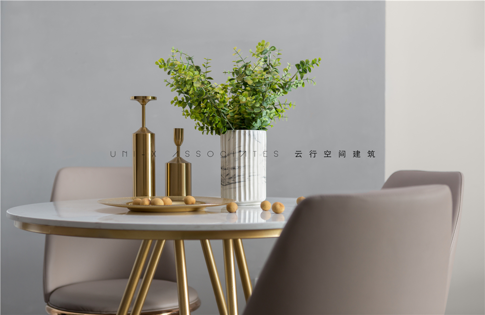

餐厅的小景,这张照片应该是最美的一张了。生活当中可能摆放的不会这么整齐,但是这里我要讲一下这个圆桌,这个是一个1米直径的圆桌,放了4把椅子,对于正常的3口之家其实这么大的餐桌的是最合适,1.35米1.5米的直径真正用起来是很不方便的,不好夹菜了,除非中间加转盘。那还有桌面材质,是大理石材质的,对于打理来说也是很方便。

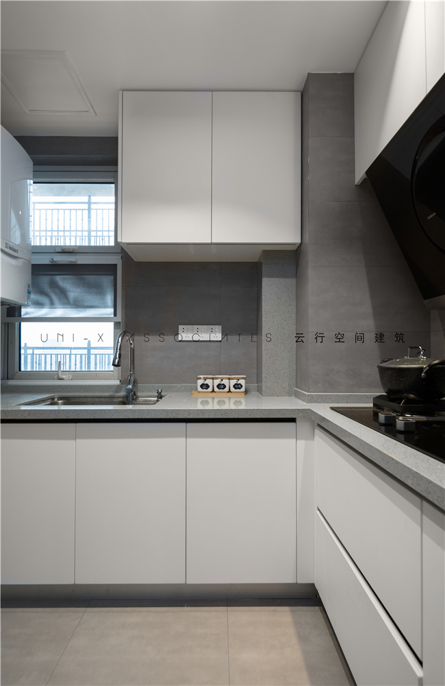

厨房的布局,因为卫生间占用了一部分厨房的空间,厨房变的很小,L型的橱柜布置的时候尽量将水槽往左边布置,能腾出一些切菜的台面,好在外面有一个高柜做为补充。由于巧妙的把锅炉藏起来了,那窗户边还增加了一个吊柜。颜色用了灰色白色,干净清爽。

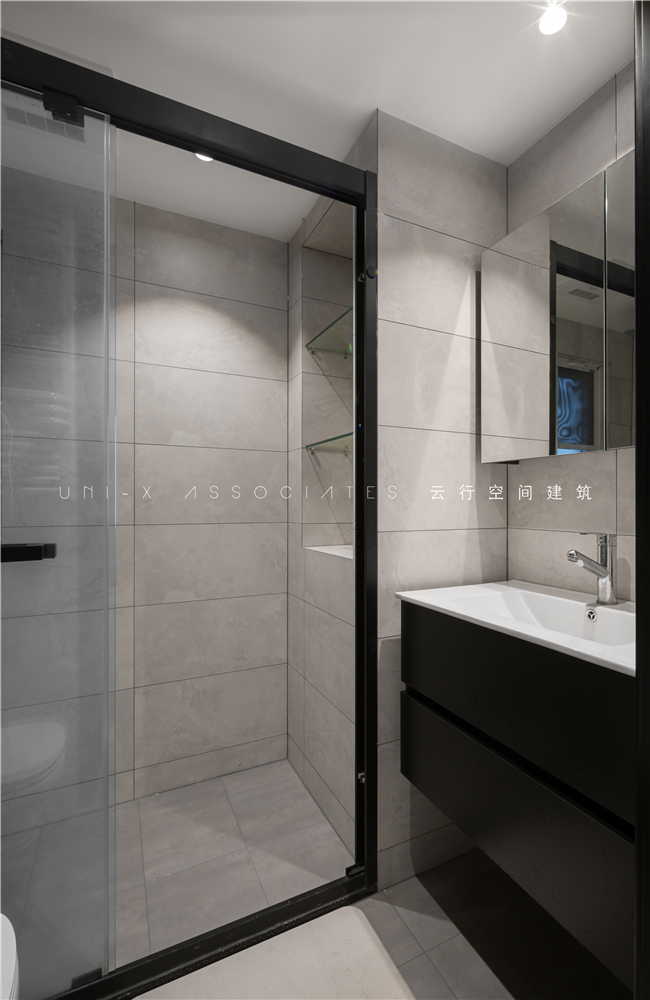

改造的后的卫生间变的特别的舒适啦,很宽大的一字型的淋浴区,还做一个比较大的储物壁龛,台盆的宽度是80公分。刚刚好卡在里面,对于小空间来说每个尺寸都卡的刚刚好。
