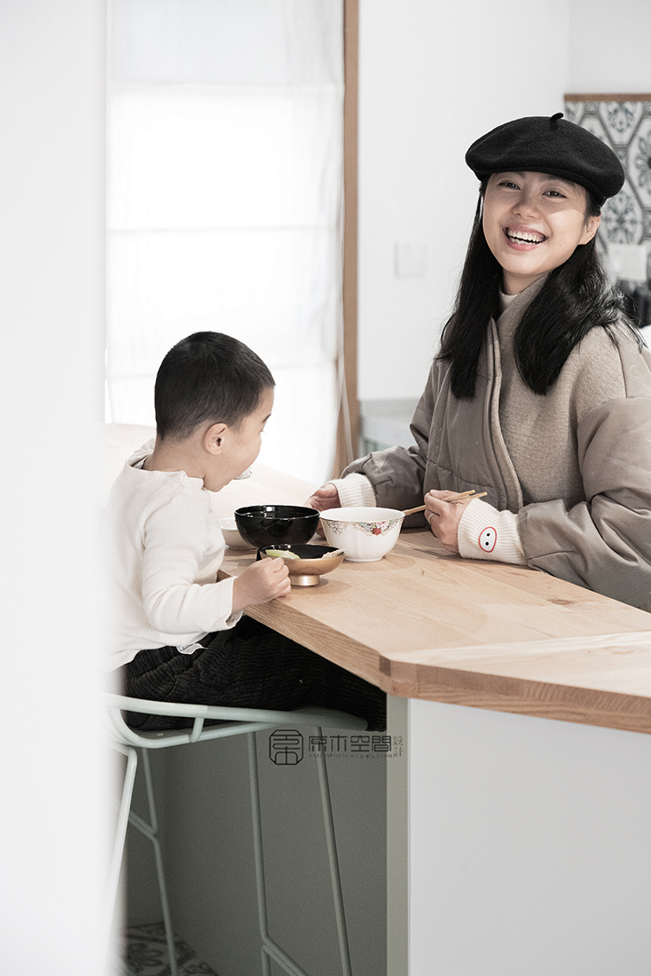

原入户过道狭长,厨房狭小还阻隔了南北纵向的光线,我们将原餐厅改成开放式厨房并增加了了早餐台功能。将厨房墙体拆除后,把狭长的玄关过道并在了餐厅空间,实现了客餐厅及厨房,南北更为通透,敞开后的区域也更增加了互动性。
设计完成后意外发现厨房的早餐台是小宝贝最喜欢地方之一,吃嘛嘛香健康成长。
