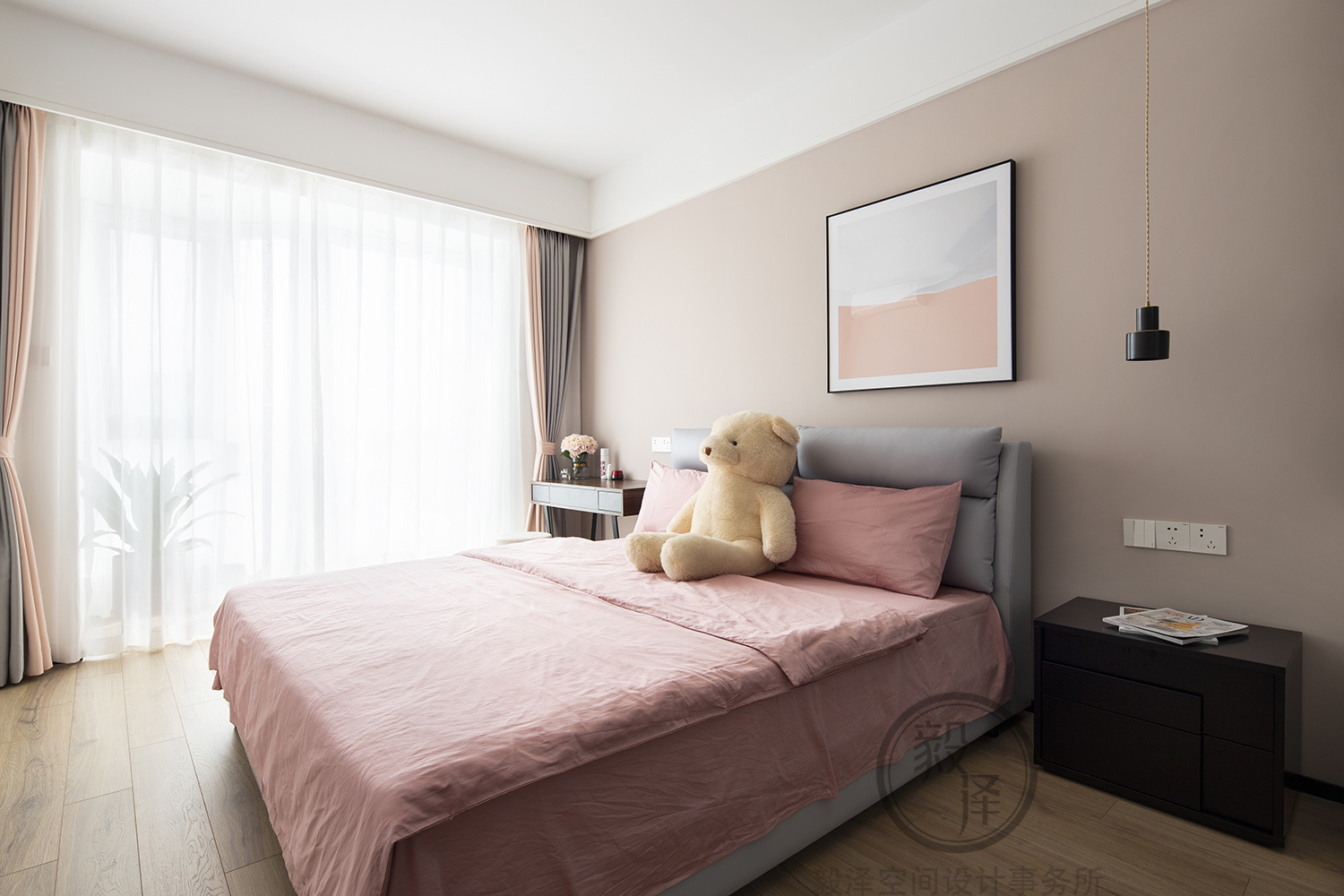

主卧 / MASTER BEDROOM
温柔的灰粉色调,将温馨浪漫的氛围展现得淋漓尽致。屋主是一对新婚燕尔的年轻夫妇,这样的一间卧室,最合适不过。

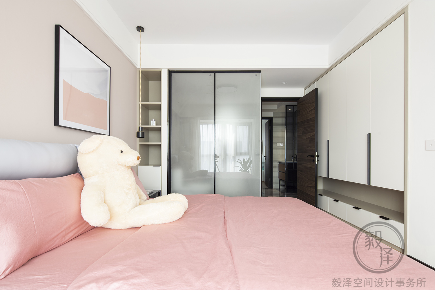

巧妙“借用“客厅的空间打造的一组整体衣柜,解放了卧室的空间,既没有挤压卧室的空间,又实现了卧室强大的储物功能。而利用因此节约的空间,我们满足了屋主希望主卧室拥有配套卫生间的愿望,弥补了原户型只有一个卫生间的遗憾。
