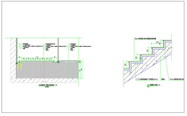

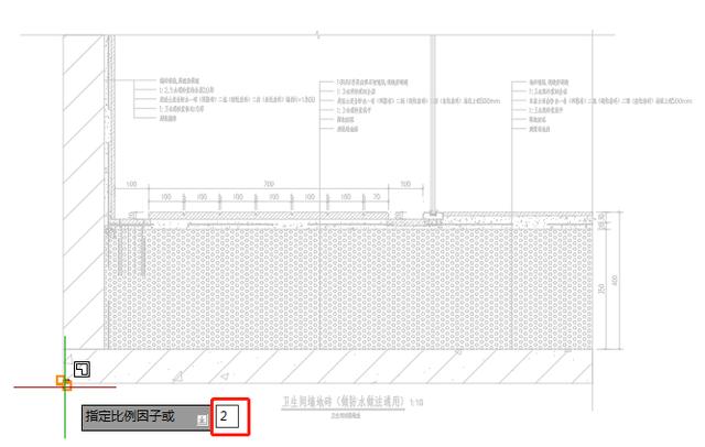

7 m0 I/ {$ h$ U+ Z+ B如图所示,虽然左边的大样图大,但是标注的尺寸比较小,我们很难看清楚,这个时候我们排版可以把左边的→卫生间墙地砖(做防水做法通用),成块放大两倍。4 q$ O; H5 A- B# k, T

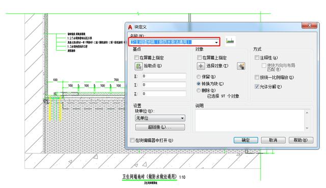

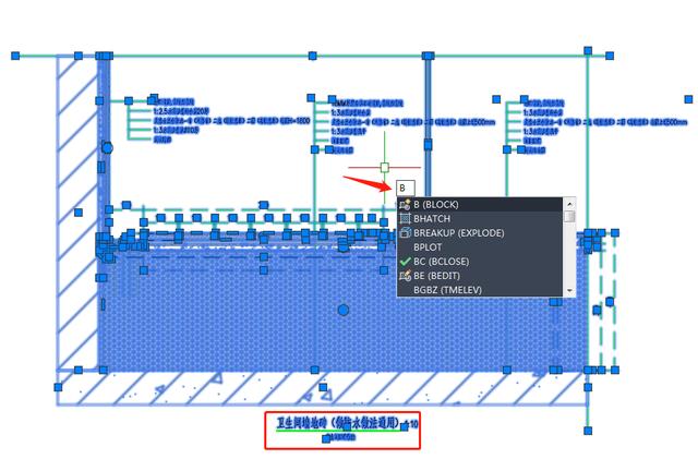

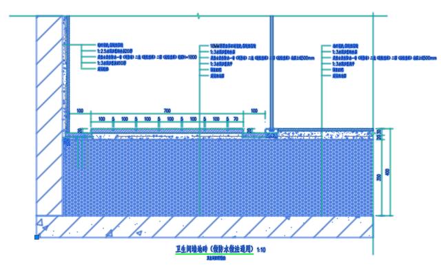

Setup 1,如图所示,选中→卫生间墙地砖(做防水做法通用),输入B命令:
) D0 }! P% p0 \2 d4 {! w
+ ?7 o) x' F) pSetup 2,如图所示,为该块命名:
5 A4 `/ e) I1 E1 ?8 ?$ e# }/ T+ V  A+ D2 C# n

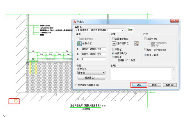

Setup 3,如图所示,指定插入点:6 I% F/ E2 _) L% x. {
& i- M# c- D# i/ A
Setup 4,如图所示,确定:
8 X0 t& e  C' ~; x) `0 N! Q8 c; A% @( U. c+ G$ H$ Q4 M* o
Setup 5,如图所示,得到该块图形。
2 @$ l& ]5 }7 f6 L! @- O5 ]! g- l" {7 ?7 ?! U0 ^9 D

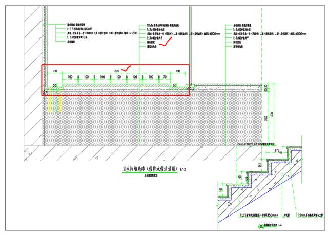

Setup 6,如图所示,把该块放大2倍,SC命令,输入放大该对象的数值2倍:% c% \9 X2 G! I
; x  d& O: S- j( v7 @: T1 Y8 \* J
Setup 7,如图所示,移动该放大块对象的的位置,我们可以看到标注对象的数值没有变化,标注对象的尺寸变得清晰明了。
$ A4 p: l7 [) Z. i" p  T  T4 u+ g+ W. k: T) ^

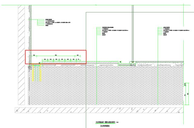

Setup 8,如图所示,我们再来看一下不成块放大两倍的效果。很明显标注对象的数值出现了变化,这肯定不是我们要的效果。
% |3 ?/ M7 }' b
