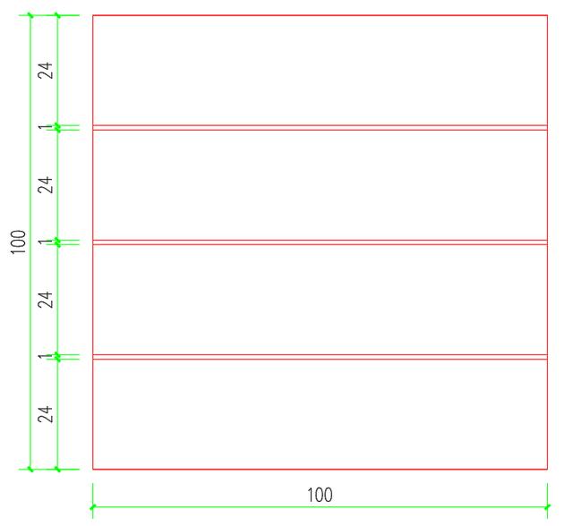

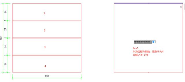

如图所示,如何快速实现如图所示的等分技巧。
% y0 i1 t! W8 F* I

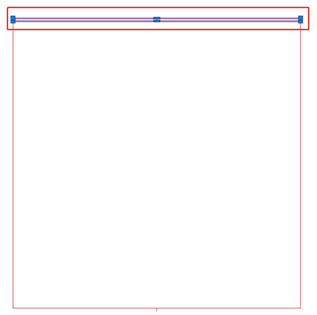

1 h  x: {! l1 h, V, e# B6 @( DSetup 1,如图所示,绘制出两条层板的厚度来,如图所示:
9 W0 @) D. h: Q" D- Q1 A% s8 g, U4 b5 o7 n8 k% }, o

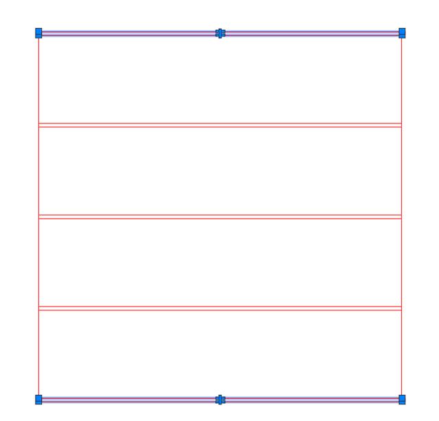

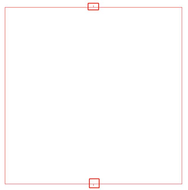

Setup 2,绘制出层板,如图所示:
2 O3 I; E4 y% y* C/ h' S

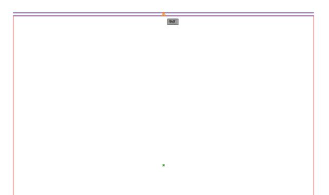

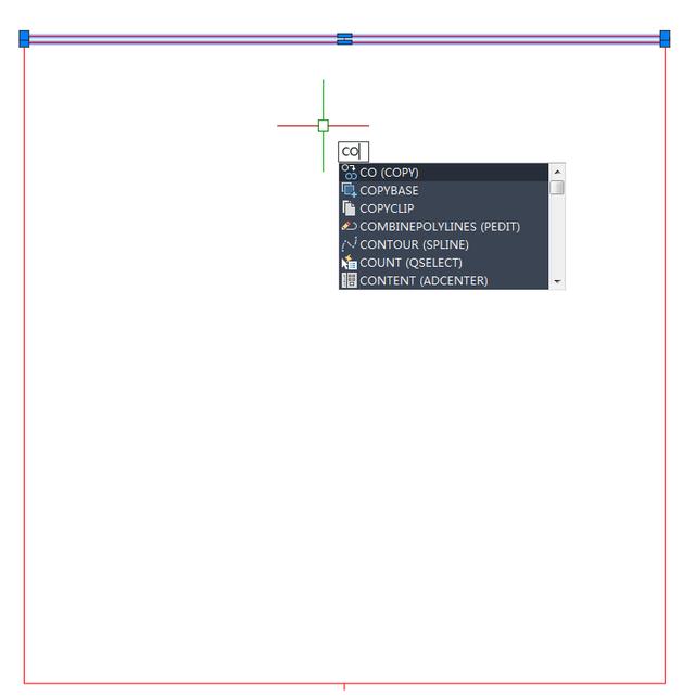

8 F, y1 R2 U" S/ {' Z; |Setup 3,具体操作步骤,如图所示输入选中层板的两条线,输入丨CO丨命令:: h' k5 U1 o) w% e0 L: U* @. l
( i3 k& O" F2 O& s, c: j- w6 MSetup 4,如图所示,指定复制的基点:" z/ g5 g; C' A; o+ g. O0 g

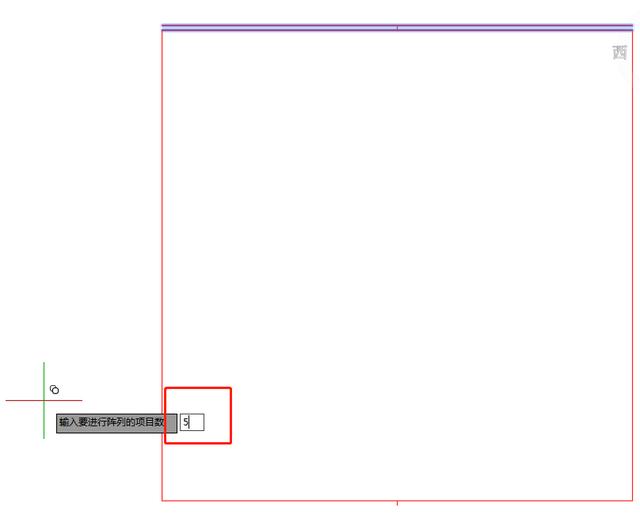

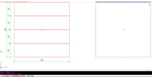

, L. k% a# G( c, K% lSetup 5,如图所示,输入阵列丨A丨:" |/ H6 s( l- a
5 m. g5 X$ H* F: e6 c5 rSetup 6,如图所示,输入阵列数丨N+1丨N为层板分割的数:1 k2 o7 w, g; U- V7 s4 {( g' q
+ l, B( m3 |# v( k! F
Setup 7,如图所示,输入阵列数丨N+1丨N为层板分割的数,这里分割为4空,所以输入阵列数为5:
1 S: _& N% j" a
, g. F8 M3 R" o( F
6 K, z% r9 {' g4 y( C' T( a6 u0 O) M/ H+ }7 B

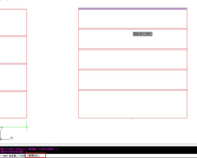

Setup 8,如图所示,弹出对话框,输入丨F丨布满。2 d2 N* I2 w& e

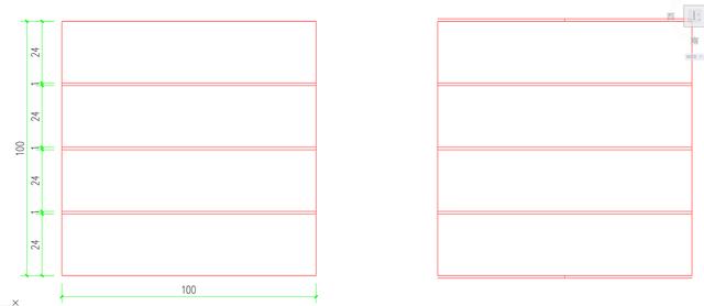

, J- s+ U. V9 b- X  b6 F! _Setup 9,如图所示,指定第二点,得到如图所示的层板分割图。左边为我们要分割的样式,右边为我们利用辅助线制作出来的快速分割层板图。
3 S0 S! b. ?1 B8 b! q( @$ e* s$ Q

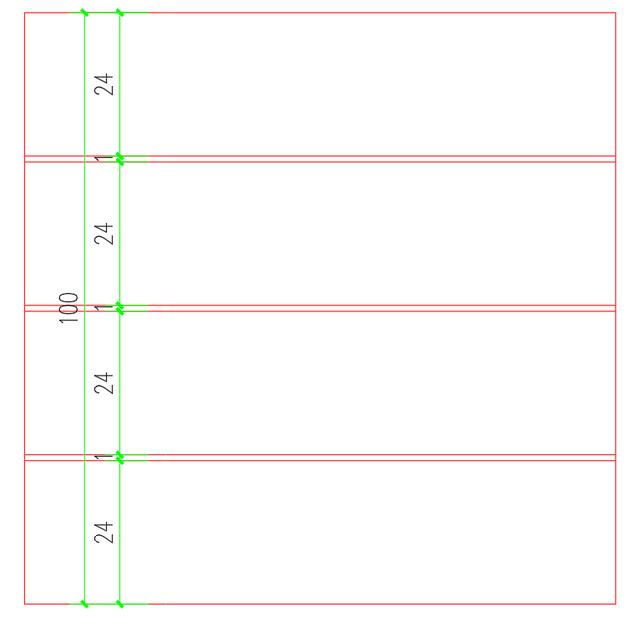

Setup 10,如图所示,删除多余的辅助线。! i; O6 X( d: ]
2 h1 g1 p8 x+ _! L. \Setup 11,分割图如图所示。
6 P5 x) Q( f$ w$ ?" x. I, b, l& _  P( d
