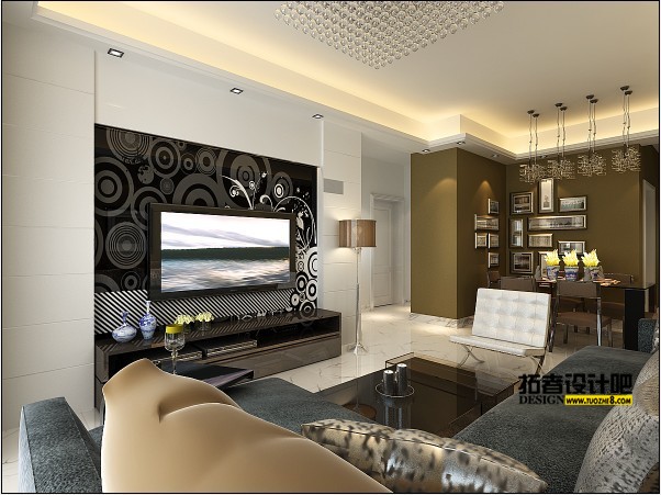

新手求蹂躏~

  • naocan8218 年费会员 2012-3-16 14:31:08
    比我好一点  我也是这样  灯光没什么层次感   只是把空间照亮而已  搭配也不到位
  • luoyunfang 2012-3-16 14:36:45
    其实也就是乱了点,摄像机镜头在调下,应该可的的
  • ζ叮咛ξ 2012-3-16 15:08:44
    渲图水平很棒,客餐厅色彩搭配没有呼应点,照片墙失真,餐吊灯不太符合实际
  • ll6223547 2012-3-16 15:45:56
    犯筱贱、 发表于 2012-3-16 14:24
    材质完全没调出来, 家具完全是拼凑的 没有层次感
    怎么能这样说呢?整体效果色彩搭配不好吗?你觉得材质没出来吗?我觉得新手做到这程度 很不错了  别乱评
  • ▓_______白日梦 2012-3-16 15:46:41
    小董。 发表于 2012-3-16 14:50
    地面就一整块大理石??
    无缝无缝 而且是砖 砖 砖 !!!!!!!!
  • ▓_______白日梦 2012-3-16 15:51:58
    嘿嘿丫
  • 又见晴天 2012-3-16 17:22:52
    咋看上去桶灯跟边吊的宽度一样呀,电视墙的材质表现不到位!
  • jiangnan870530 2012-3-16 18:57:19
    边顶窄了,这个边顶筒灯是安不了,射灯吧。也不太好看,主要是比例不搭调。其实我真的很纠结你餐厅墙的色。其次就是一拼凑的感觉,没整体。多跑跑工地吧。你太差现场经验……
  • jiangnan870530 2012-3-16 18:59:15
    再说一句,灯带的感觉还行,另外建议你把客厅和餐厅的顶分开,中间隔一下,这样能区域划分,又没断面,效果会更好……
