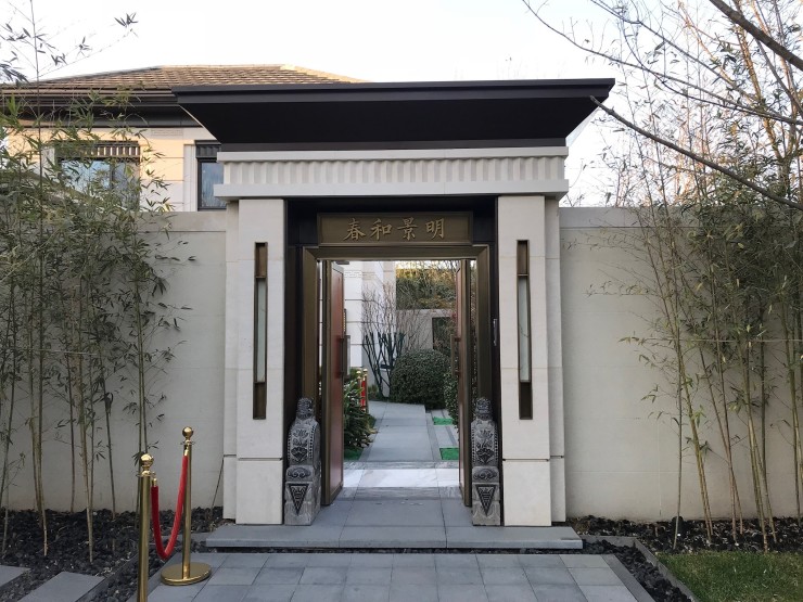

改造后   入户大门外推一点,做出景观造型  大致如下图  取中间部分   另外入户台阶下预留灯带
