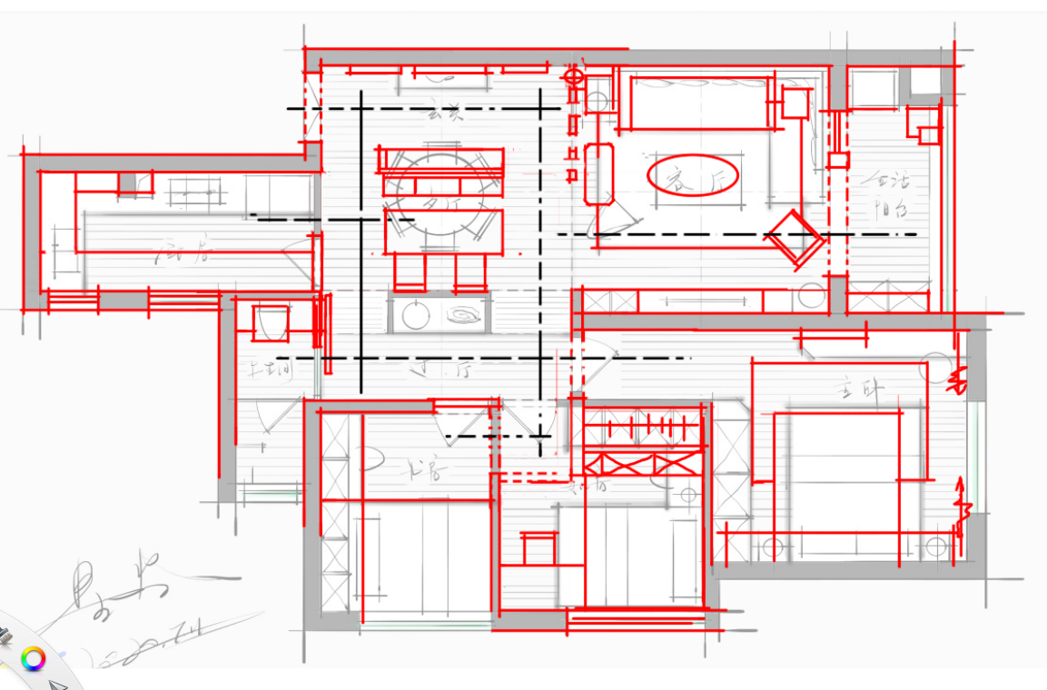

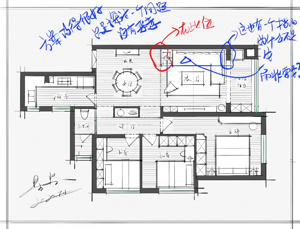

  • 陈默21 2020-7-14 18:34:17
    xiaozhi741 发表于 2020-7-14 17:36
    方案疑惑问题1.卫生间门对着主卧门不好吧!
    2.2个踏踏米房间下雨关闭窗户方便吗?换个方向是不是好点
    对着卫生间门咋啦,隔着那么长的走道,是个推拉门不好看还是有味道跑出来?
    又扯到风水是吧,有何讲究说来听听?卫生间对门的多了去了,讲风水,你就开到对餐厅呀,
    要么主卧门开背景墙,也可以的。也就绕了点 破坏背景墙而已。 做个榻榻米连窗户都不能开了吗
    ?坐轮椅了么,换个方向又有人说 ,床头靠窗户了 犯风水了。
    有啥不舒服的?我问你 推拉门丑吗? 现在都是平开窗,基本不下大暴飘雨是进不来的。 开关频率并不高,还有个关键是换个方向只能做1.2m榻榻米懂吗? 你看到的只是关个窗户。
    这不是风不风水问题,这是方案问题懂吗。卫生间门对着房门门米觉得舒适吗?关个窗要爬到床上去方案吗?只是建议还可以在优化更好
  • xiaozhi741 2020-7-14 17:36:21
    对着卫生间门咋啦,隔着那么长的走道,是个推拉门不好看还是有味道跑出来? 又扯到风水是吧,有何讲究说来听听?卫生间对门的多了去了,讲风水,你就开到对餐厅呀, 要么主卧门开背景墙,也可以的。也就绕了点 破
  • 莫名思绪丶 2020-7-12 23:52:08
    不要叫了,我来BB一下,看你们的聊天真的无话可说,不是要方案吗
    星空的优化不管从图面表现还是方案确实更胜一筹
    这个方案我觉得很奈斯。
