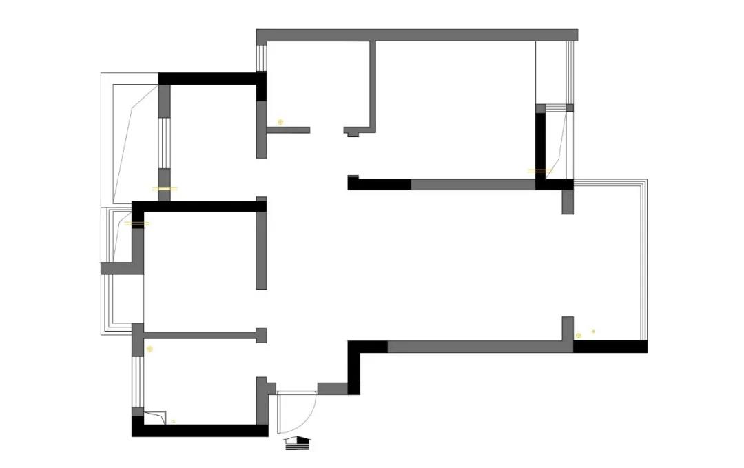

户型分析
原始结构图
1:进门放置鞋柜的位置较小
2:厨房冰箱位置比较尴尬只能放置在灶具那一面墙,导致灶具操作面变小。
3:北面小房间面积过小,无法当做卧室使用。
4:主卧面积稍小,放置1.8米双人床稍显拥挤。
5:整体储物空间不足

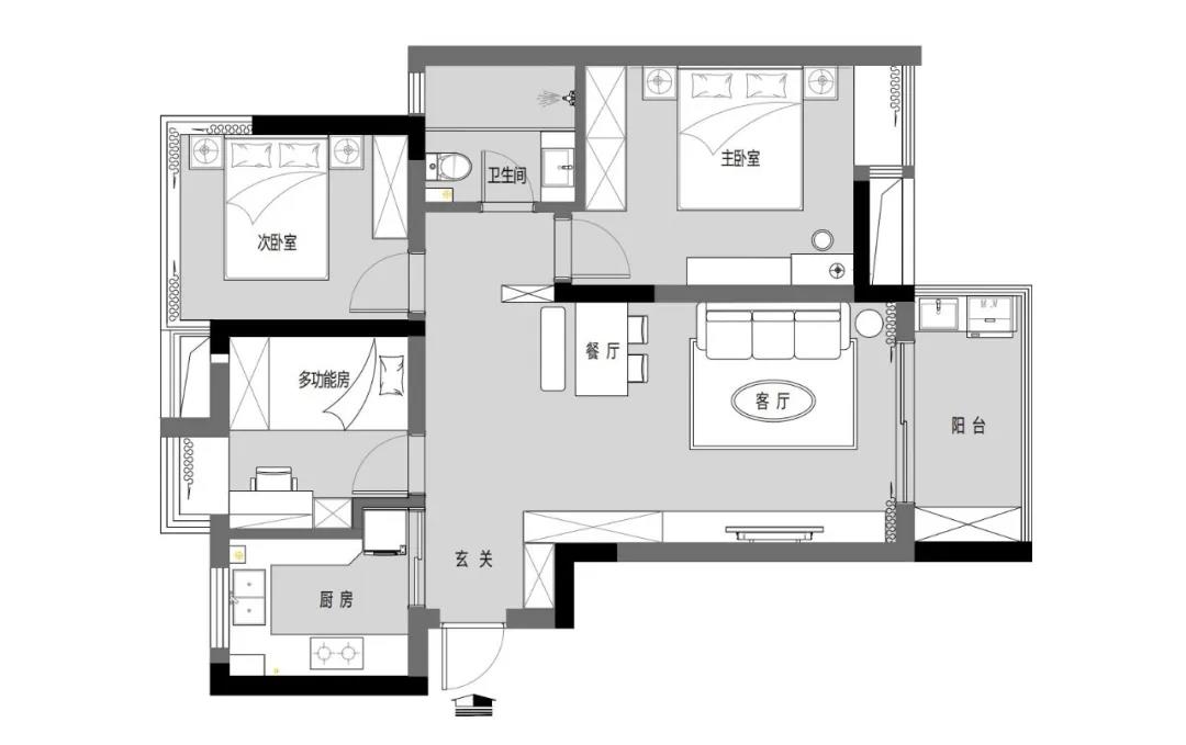

▼平面布置图
户型改造:考虑预算问题,遵循尽量降低工程量和施工难度的原则,户型不做过多改变,局部调整空间布局解决户型痛点即可。
1:鞋柜和电视背景墙连体设计,增加鞋柜面积和客厅储物功能。
2:厨房和小房间之间隔墙局部后移,挤出一个冰箱位,将厨柜由L型变为U字型,增加厨房利用率,厨房单开门顺势改为双扇玻璃移门,增大厨房和客餐厅的采光。
3:将北次卧的隔墙拆除,设备平台纳入房间内,成为一个标准房间。
4:将主卧墙体向卫生间移动30公分,在不影响卫生间使用功能的前提下增大主卧的面积,可以轻松摆放1.8米双人床。
5:见缝插针尽可能的多设置储物柜,本来并不大的户型通过各种柜类组合的设计,拥有了大量的储物空间。

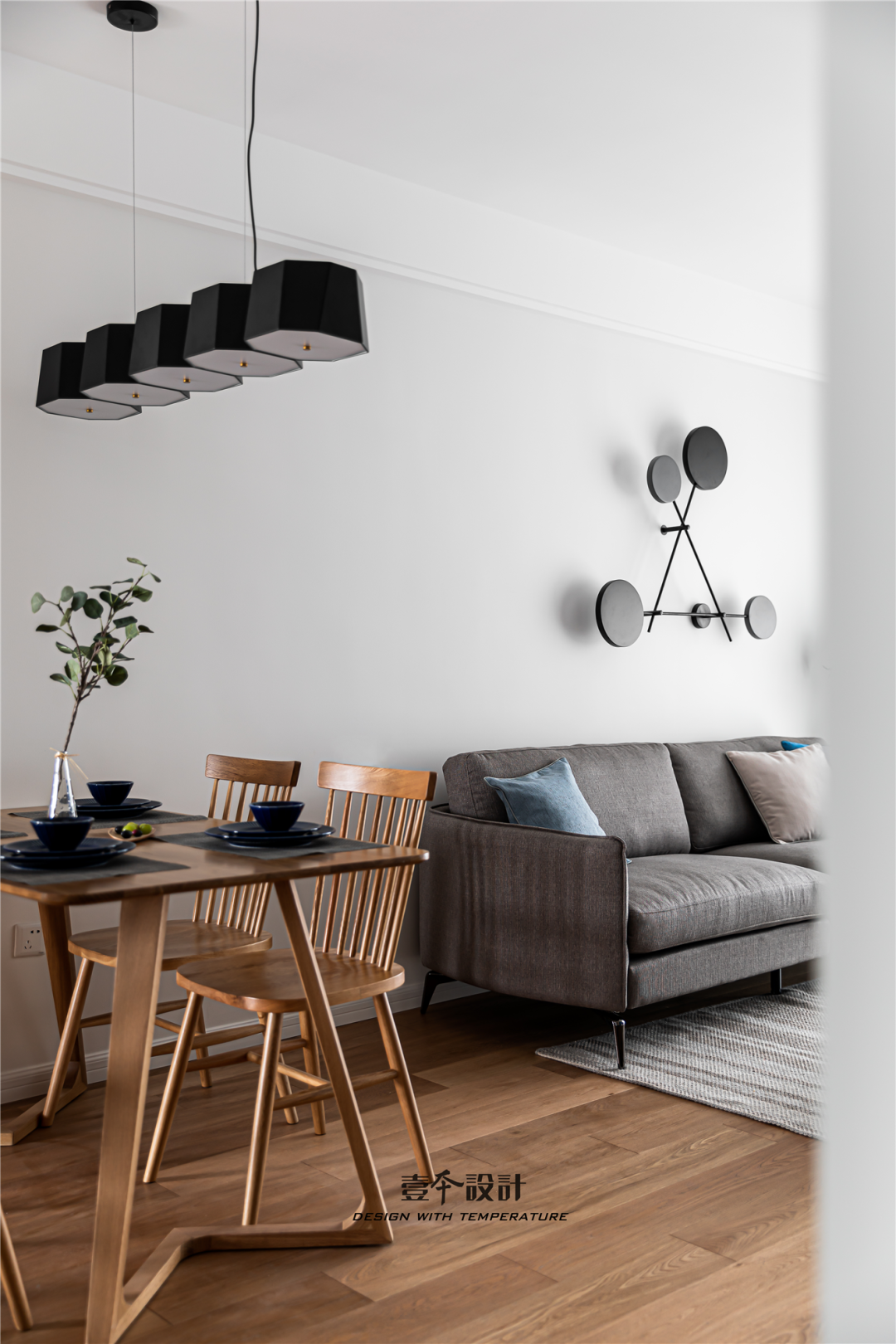

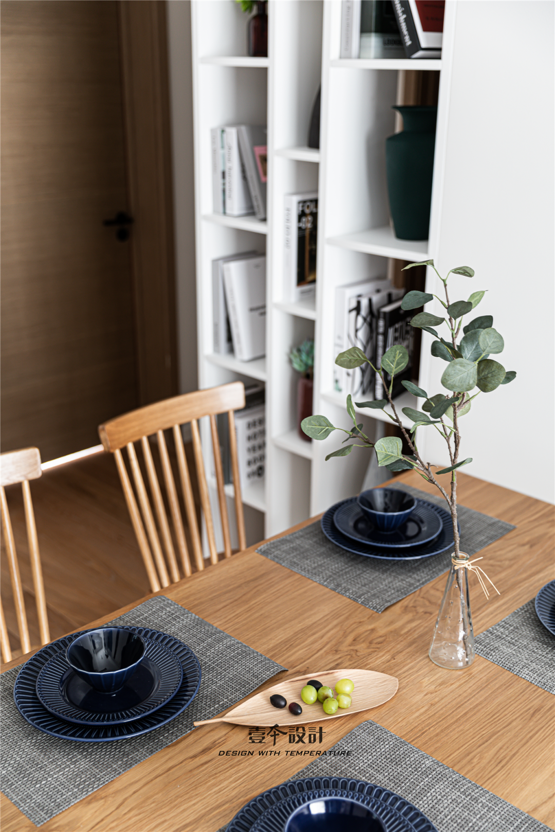

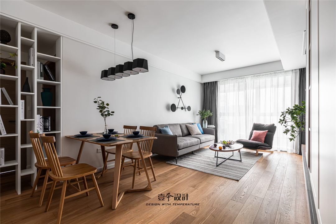

▼餐厅
餐厅设置开放格柜,虚虚实实,避免餐厅直面卫生间门的尴尬同时延展空间感。实木餐桌椅的温润木质和灰白墙面的搭配,清爽干净,质朴无华。

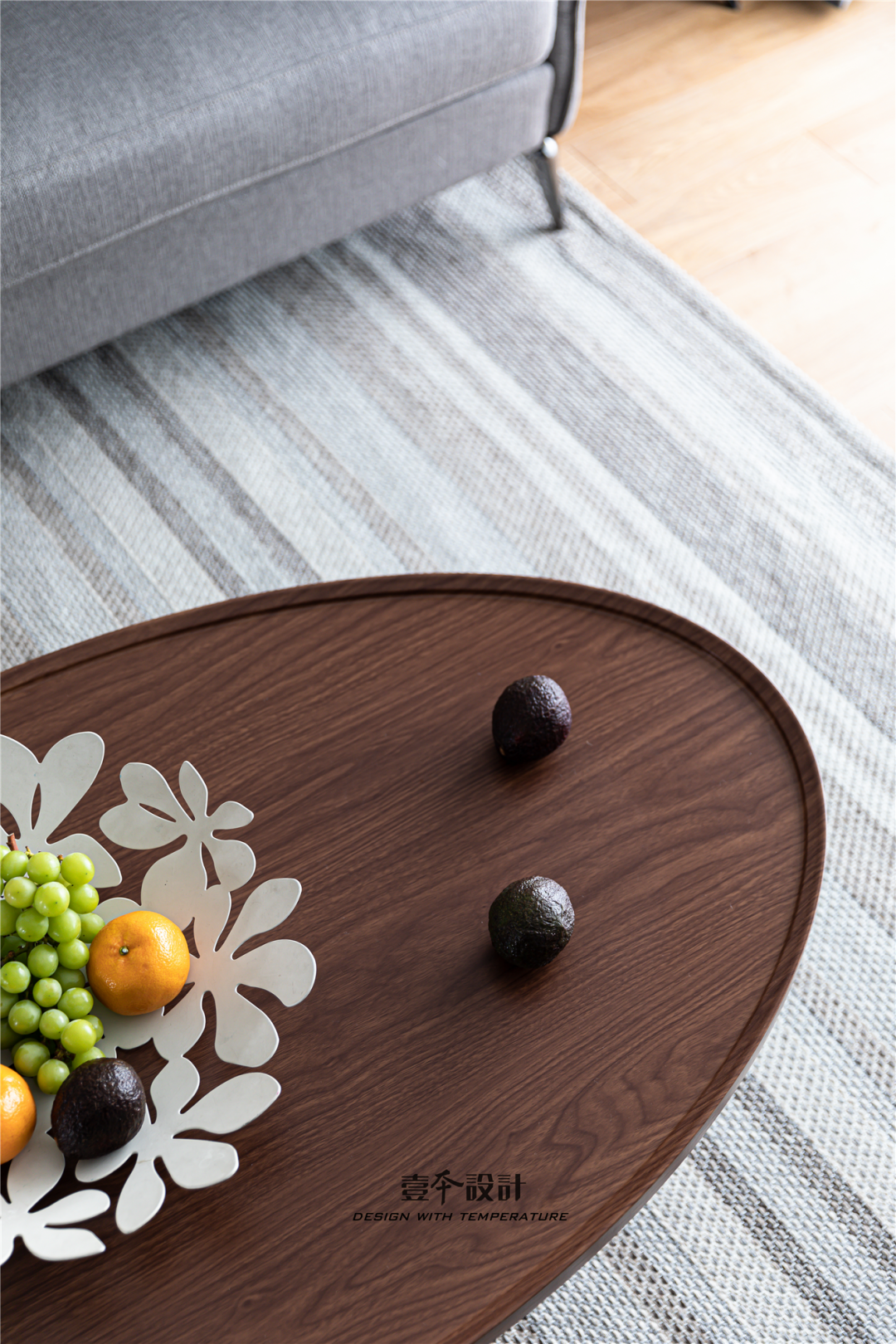

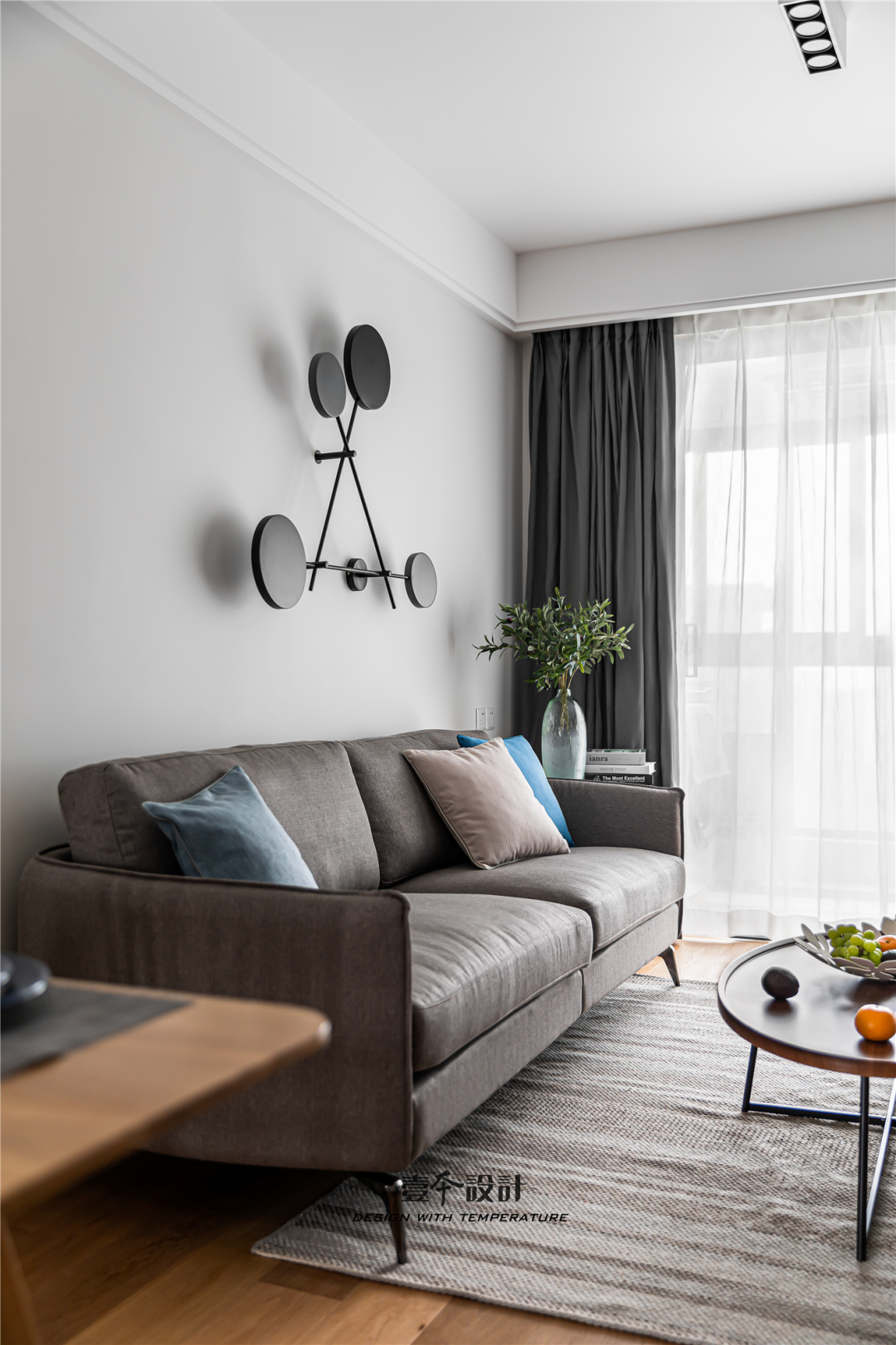

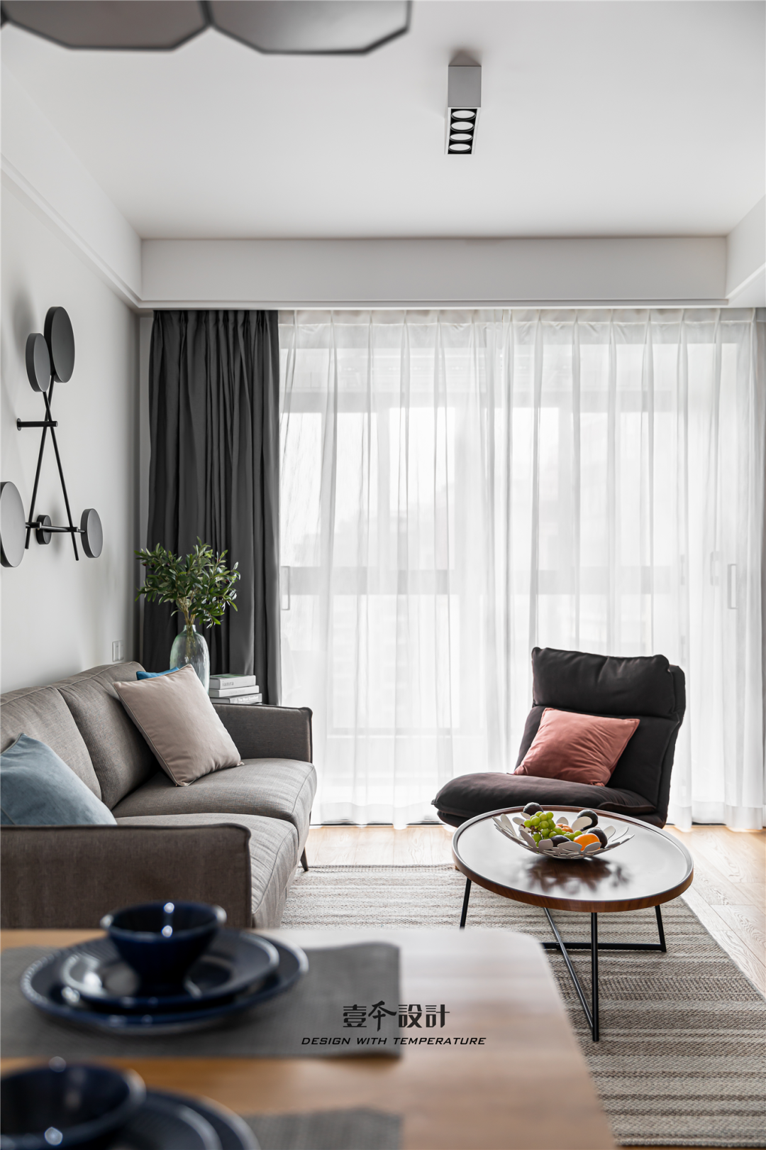

▼客厅
设计手法上,删繁就简,客厅采用无主灯设计,通过吊灯、壁灯、暗藏灯带这些辅助光源作为补充。既没有过多的装饰,也没有过多的颜色,木色、灰色,蓝色三种颜色构成了空间给人的视觉体现,它干净而简练,也温情而自然

    多功能室的书桌是不也是过矮了,马海有主卧的床头柜挡住了衣柜的开门,中央空调的安装管道如何走

    啊哈 我在想主卧柜子那个门咋开 角度刁钻
    那个床头柜确实挡住了柜门,因为必要家具的摆放和主卧长度的限制,所以这个问题确实不能避免,我们也和业主沟通过,业主表示可以接受,床头柜是不能省的,在衣柜的定制上,这一格我们設計的需求就是用来放反季节的衣物,减少打开它的频率,床头柜其实也是很轻的,我们没有选台灯而是用吊式壁灯,一方面在挪动床头柜时不需要带着台灯一起挪,另一方面柜门到顶,固定壁灯势必会让柜门开不到底,这种吊绳的灯可以挪到旁边,这样就不会挡住柜门。规避不了的问题我们还是要尽量用别的方式来尽量弱化,万幸业主能理解

    想问一下,次卧室侵占了设备台,一般外檐设备台是格栅窗,改窗的话外檐结构就改变了一般物业不允许,但是不 ...
    这个小区开发商交付的时候就是默许的,也没有格栅窗,其实本质上是开发商赠送的面积,上面也有顶,其实只是中间加了墙而已,所以明面上开发商报备的是设备阳台,其实就是赠送的面积,砸掉封窗户物业不会管的这样設計就不算户内面积,开发商报税也会少,你看旁边还有一块小地方,其实那个才是放外机的
    物业其实也是有退让底线的,比如电梯和楼梯的消防通道,大部分人能做的话都会做鞋柜,这照理来说也是允许的,但是只要有一户做了,其他跟着做,物业也只能睁一只眼闭一只眼,只要不把消防通道堵得太过分过不了,把消火栓留出来,他们也不会说什么了。
    这么大的设备阳台本来就是房开设计不合理,现在把设备阳台吃掉已经很常见了。甚至来说一幢楼上上下下全部把设备阳台吃掉,然后让物业在另外的地方用钢架加装设备区。
    话说回来,要是你买的房子,这么大的设备阳台,你愿意吗。
  • LS1230 2020-8-23 15:47:24
    想问一下,次卧室侵占了设备台,一般外檐设备台是格栅窗,改窗的话外檐结构就改变了一般物业不允许,但是不改采光又不行,这点是怎么解决呢?
    这个小区开发商交付的时候就是默许的,也没有格栅窗,其实本质上是开发商赠送的面积,上面也有顶,其实只是中间加了墙而已,所以明面上开发商报备的是设备阳台,其实就是赠送的面积,砸掉封窗户物业不会管的{:1_216:
    这么大的设备阳台本来就是房开设计不合理,现在把设备阳台吃掉已经很常见了。甚至来说一幢楼上上下下全部把设备阳台吃掉,然后让物业在另外的地方用钢架加装设备区。 话说回来,要是你买的房子,这么大的设备阳台,

  • punkyuu 2020-8-23 10:04:24
    空调对着沙发人吹?真是好方案
    少见多怪,一切设计的前提是建立在业主喜欢的前提!
    客户喜欢呢,一切設計方案都是由客户拍板的哦,客户自己喜欢风对着自己吹呢,您不喜欢的话也可以自己买房設計哦
