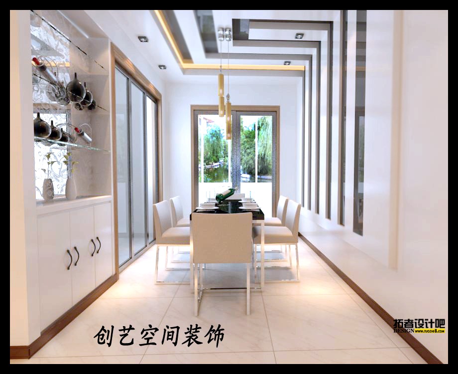

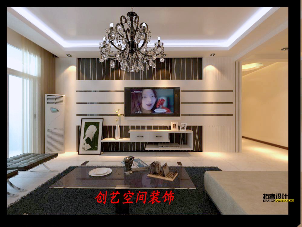

各位不要给面子啊 狠狠的p。。。。。

    下面餐桌比例,上面吊灯是否怪异,模型坏了?还有就是你的镜头。好像斜了
  • 巴布伦 2012-3-26 22:33:22
    空调的比例太小,电视的高度过高。电视背景的材质过多。
  • 古鱼 2012-3-26 22:42:32
    像楼上说的那样客厅感觉比例不对所以感觉有点怪怪的,茶机和电视柜看上去都那个脆弱,电视背景材质丰富对比过道,过道又太过单调也是影响图纸的比例的原因,灯光也是造成这张图纸也人影响,第二张餐厅明显没有客厅那张有层次感,色彩单一,还有就是我在想,如果真的是施工的话,餐厅背景那黑色玻璃会不会产生很多接缝,就算是磨边后也会影响整体效果,个人意见望采纳!
  • 风尘若梦 2012-3-27 08:38:03
    nihaoma1018 发表于 2012-3-26 17:05
    LZ问个问题,餐厅上方的灰镜怎么固定啊?
    对于灰镜的固定,我们可以采用此种方法:在石膏板边上上开个,将灰镜装上,再打上密封胶就ok了!
  • 风尘若梦 2012-3-27 08:40:38
    请问下电视机的背景常用的材质不可以超过几种??
  • 风尘若梦 2012-3-27 08:44:32
    古鱼 发表于 2012-3-26 22:42
    像楼上说的那样客厅感觉比例不对所以感觉有点怪怪的,茶机和电视柜看上去都那个脆弱,电视背景材质丰富对比 ...
    谢谢指教,学习了,刚出来,懂得的太少了,忘继续指教。
  • 风尘若梦 2012-3-27 08:46:34
    我们陌生人、 发表于 2012-3-27 08:43
    筒灯曝光了
    呵呵,是有点,谢谢指点!
