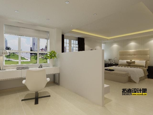

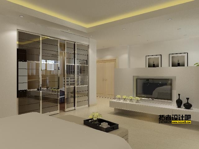

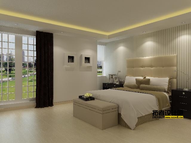

1.jpg 2.jpg 才做的图   色彩映射是用指数渲的   反正自我感觉不好   但也改不好   大家打灯光的时候是哪有灯就在哪打灯光  没有灯的地方就不打灯光吗  还是怎么弄

    你就不能给提点实质性的建议啊   比如筒灯的参数都给什么颜色的  多大的  你这样太伤人了

    搞错了  我以为是我们公司的2B小青年  整体灯光还是暗了点
  • sunnykelvin 2012-3-30 11:23:50
    还是需要打点补光 整个场景偏暗了 外景的亮度不符合场景的整体亮度

    太灰了、  太平了
    材质质感没出来
    有点单调
    是啊  我也是这么觉得啊   但就是怎么调都调不好啊   看别人做的图 不用P就老好看了
    但是为什么别人的图可以不用打补光   哪里有灯才打的光
  • 篮球小子 2012-3-30 13:42:22
    抗锯齿过滤器勾上看看行不行  其次灯光颜色调一下   细分调大一些
  • 艺诚设计 2012-3-30 13:44:55
    主要就是 室外的灯光我一般都是用两个天蓝色VR面光源!室内的就可以把灯带和射灯打黄一点,如果感觉偏黄就在顶面打一个小一点的VR面光源补光~也打蓝色的!一般都能出效果!射灯尽量用VRIES的打,效果比目标点光源打出来的要好很多!wodingwoding
    恩恩   这是我测试的图
