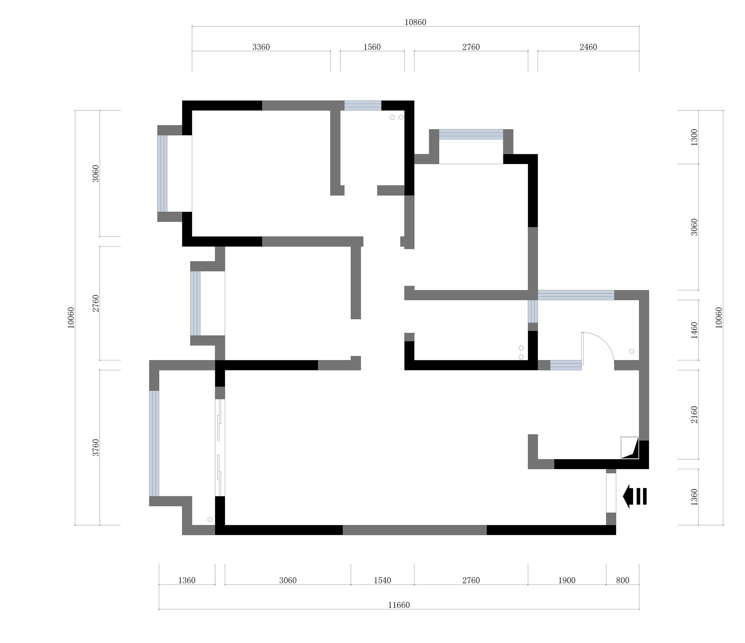

求路过的大神指点迷津
业主要求:1、客厅要设计的大气;2、主卫不需要淋浴间,但是需要洗漱和上厕所的功能;3、主卧衣柜不能太小;4、常住人口4人(两个30左右的夫妻及一个女孩、一个男孩);5、最少保留3个卧室
原始图
原始图

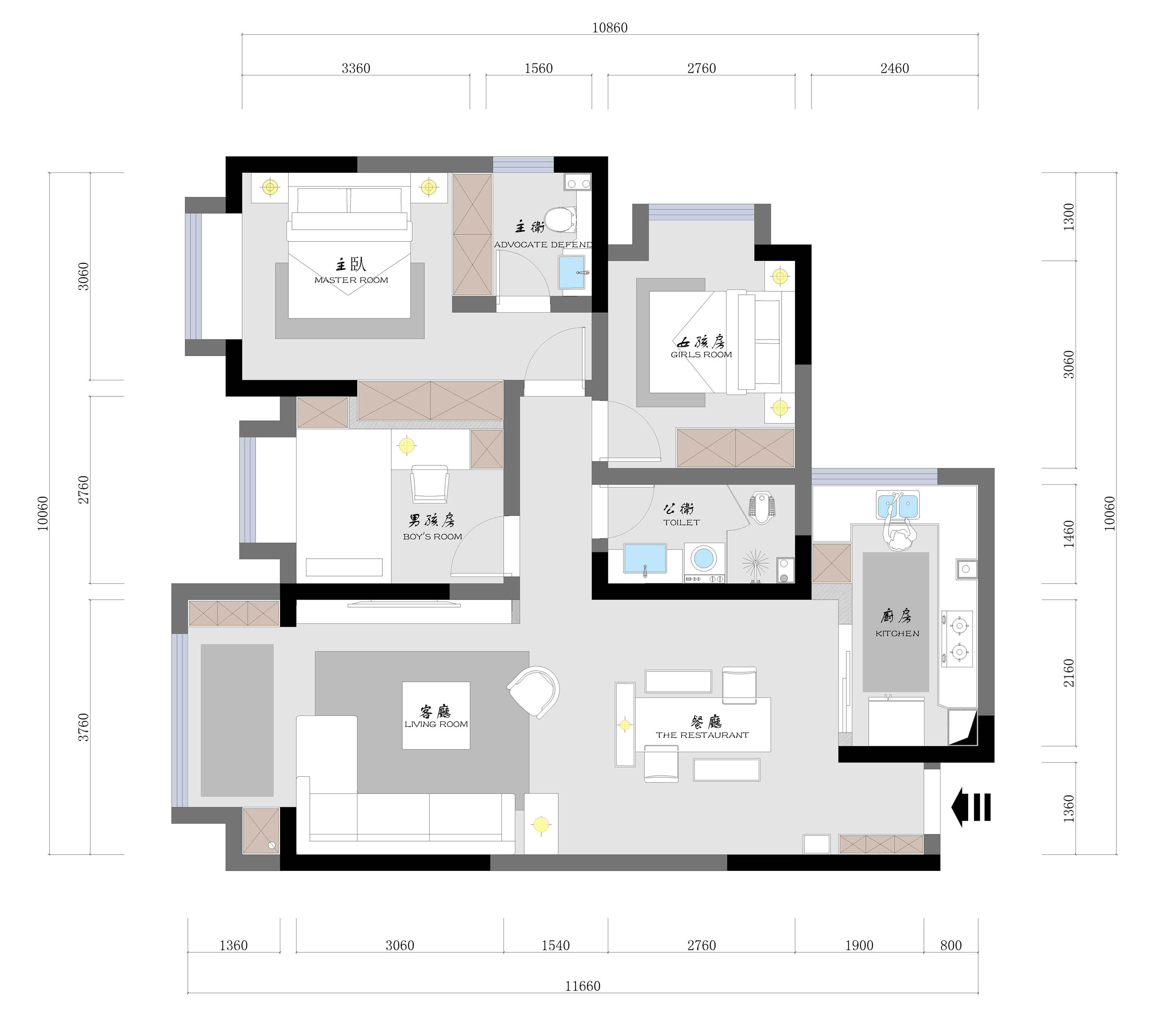

初步想发图
初步想发图

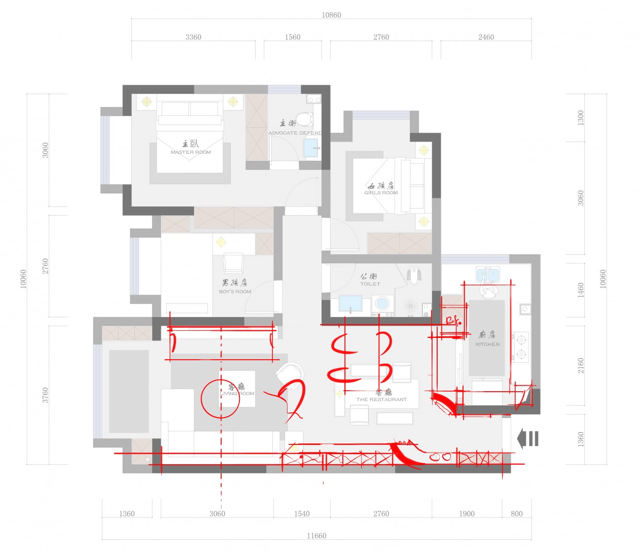

  • Docai 2020-11-25 13:39:13
    给你参考,调整一下啊,餐厅和玄关,还有电视墙的位置
    恩,改过的这部分很喜欢。
    非常感谢
  • 西红柿富豪 2020-11-9 14:50:18
    沙发位置要么换个位置要么拿个屏风或者博古架挡一下,餐台放圆形或者靠边然后放个酒柜(如果放酒柜的话冰箱还可以放外面),阳台建议做生活阳台,如果不想的话也可以做摆个书桌做开放书房或者放电子琴,鞋柜做满吧
    好的,感谢回复
  • yt920302 2020-11-9 14:21:00
    主卧卫生间 台盆方对面  马桶台盆相对   还能卡一个淋浴间
    我就是感觉没有思路,客厅也觉得有点设计的不合理
  • closetoangle 2020-11-9 09:49:00
    房子的布局要参考主人的住家需求,另外现有的平层居家住宅基本上布局都是合理的,不需要太多结构上的改造,重点还是墙面软装的设计及色彩搭配。最终还是会回到价格上的。
  • dcl928 2020-11-9 09:09:59
    比较常规的布局  建议沙发换个位置   鞋柜可以做到头  可以保持立面的统一性
    请大神多给点思路
    好的,看来大家都觉得沙发放的有问题。谢谢回复
