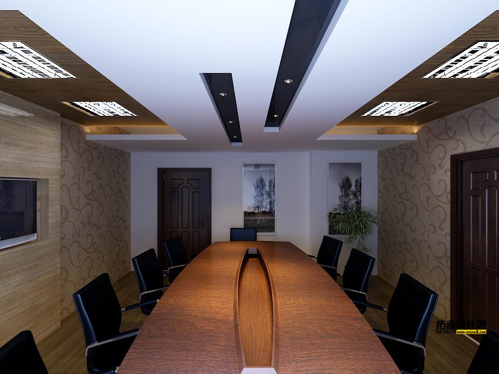

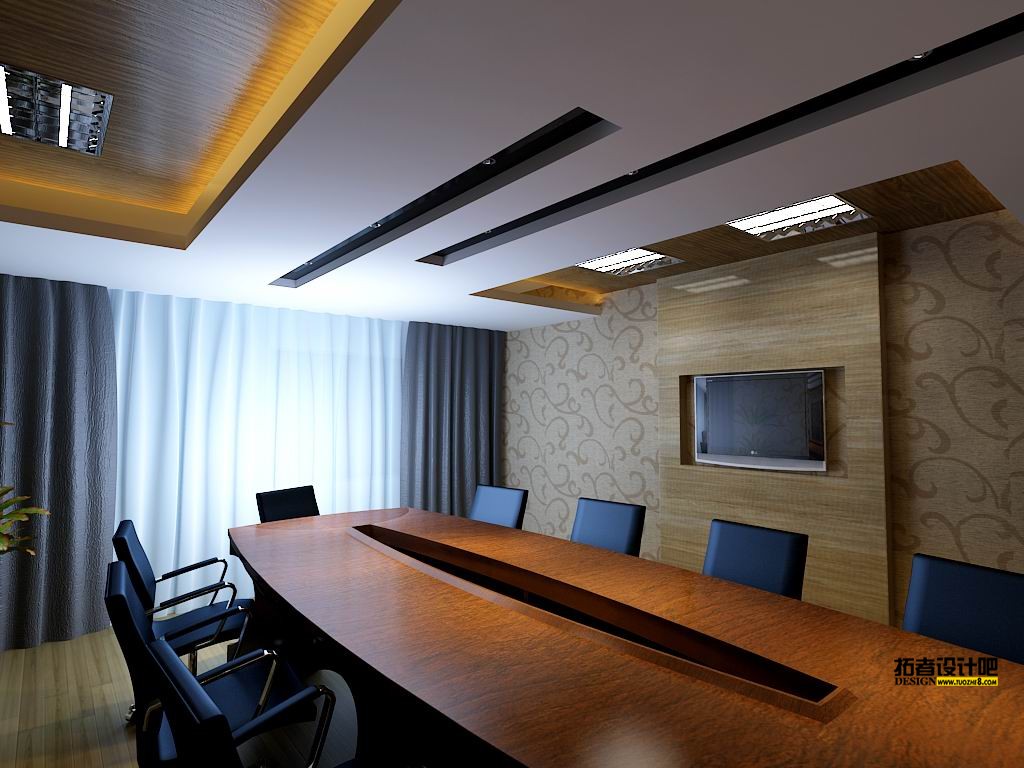

求改进。。怎么才能突破。。。
会议室3.jpg 会议室2.jpg 怎么才能做好。。求指导。。

  • 二十四友 2012-4-1 19:26:14
    觉得可以把相机角度与高度调一下。木纹材质表现不够。窗帘表现得太糙了。
  • poky 2012-4-1 19:47:19
    会议室,很好
    空间不大,感觉灯槽太复杂了
  • 画红 2012-4-1 21:15:28
    注意下细节,,那里面的灯槽还有壁纸啊,,
  • yiran1989 2012-4-1 21:18:03
    注意细节 第一张 两边灯槽里面是什么东西 踢脚板也没有
  • kvsnhappy 2012-4-1 22:37:09
    你顶上的600*1200的格栅灯太个性了~~可以改成软磨不。。。
  • w450529141 2012-4-1 22:42:17
    图和设计需要一起提高 设计太差了 基本的处理都不到位
  • linzhi2010 2012-4-2 12:08:23
    仔细一看才发现,灯槽没有后挡板,难怪相机稍上一点就看到了吊顶板里面的东西,而且层高太压抑,这样设计吊顶太低,估计只有二米四左右,这样的吊顶设计确实有问题.
