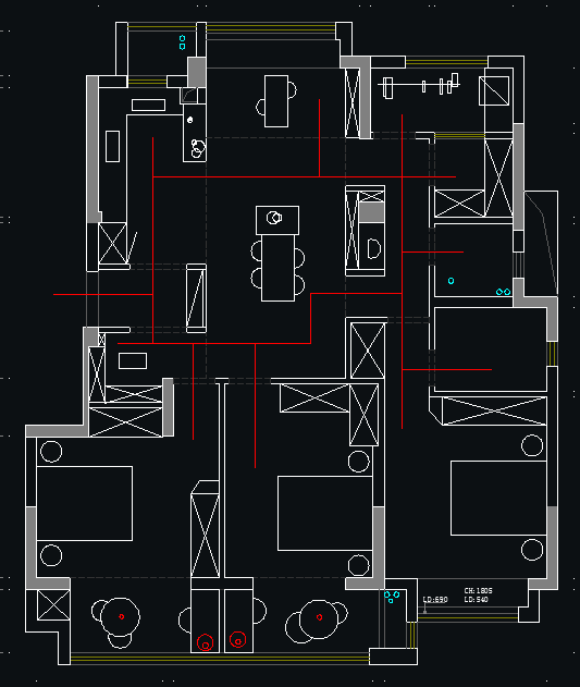

业主要求:夫妻俩与一个82岁的父亲一起居住,全屋木地板,开放式厨房餐厅和厨房在一起,不需要用燃气,不需要客厅。
1、主卧带卫生间给老父亲居住,主卫门是谷仓门,不需要淋浴房,考虑到以后需要用轮椅需要过道足够。
2、夫妻俩一人一个房间,房间都可以不需要衣柜。
3、需要一个独立衣帽间。
4、两个卫生间可以尽量大一些
原始框架
原始框架

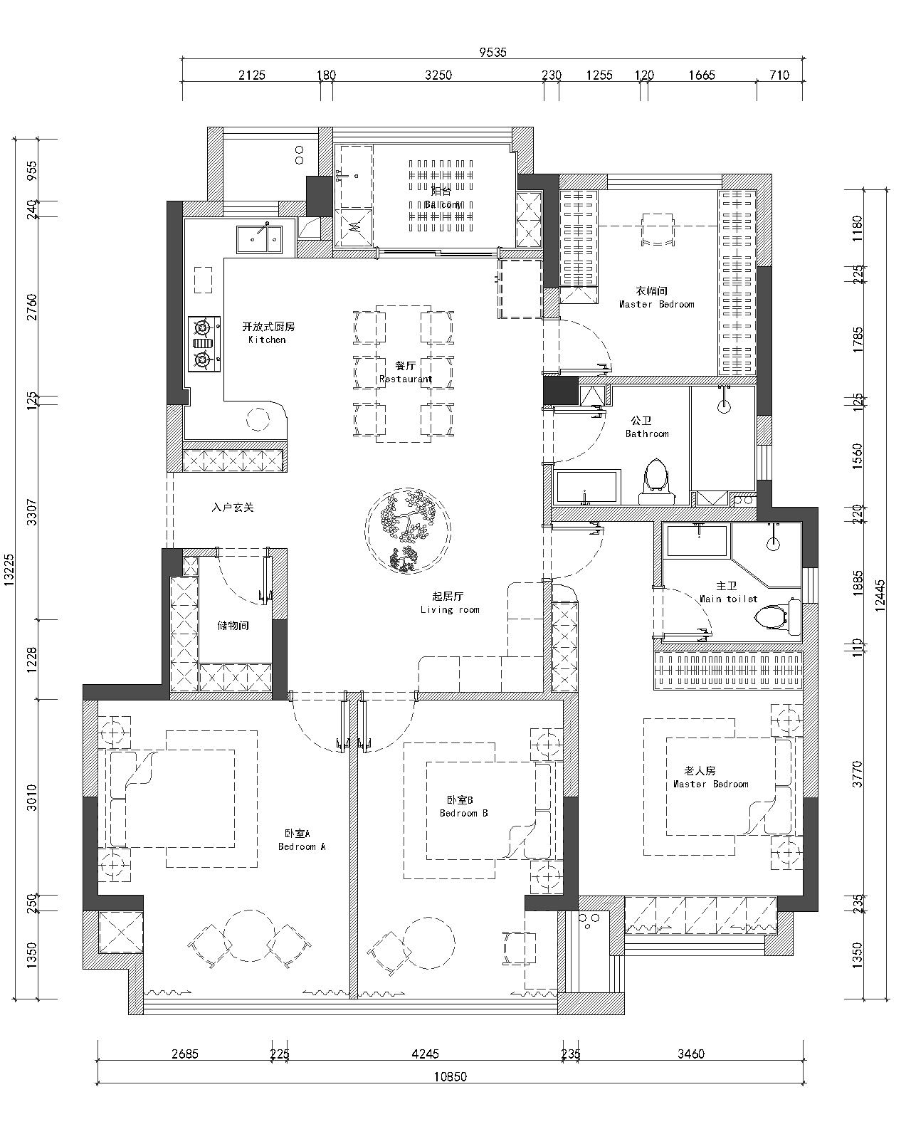

平面布置1
平面布置1

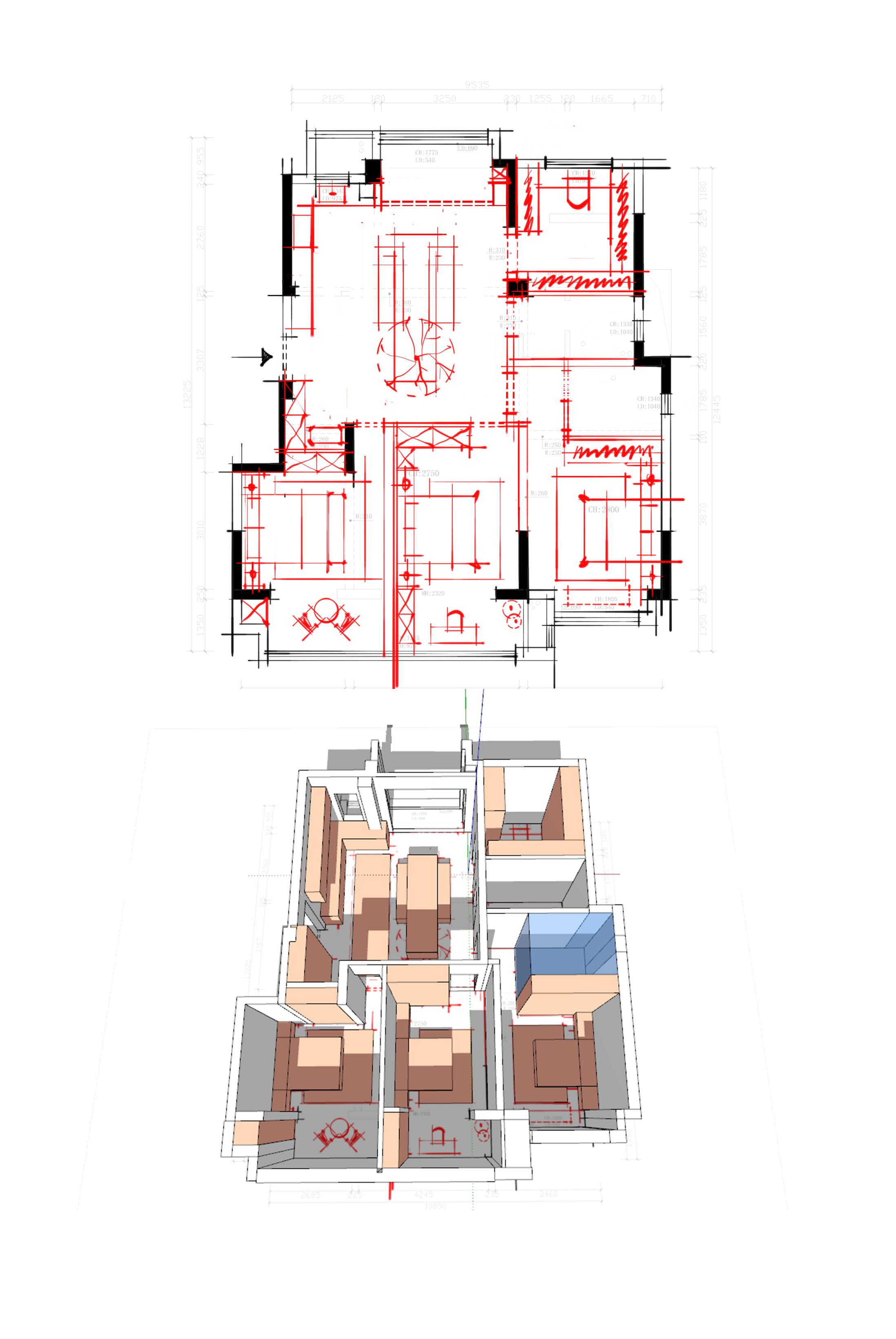

平面布置2
平面布置2
原始框架CAD.rar

  • 十一南山 2021-1-15 11:19:48
    不是说夫妻一人一间房吗  为啥一个主人房一个客房 这样不好吧
  • xiemeiai 2020-12-21 11:39:58
    客户说不需要客厅,但是我觉得我们作为设计师要纠正有时候客户的一些主观想法,毕竟你比她会更有经验在这方面你是专业的,所以我还是设置了一个小的起居室,没有占很大面积,但是把采光打开了

  • linqiliang 2020-12-16 16:59:49
    主卧是给82岁老人居住,所以说主卫想要大一些,而且用谷仓门,方便以后轮椅过
  • A`WESOME 2020-12-16 15:23:34

    主卫不要淋浴,做谷仓门,客户的要求都给忘了吗

    客厅呐,客厅都不考虑了,直接给人家舍弃了。。。。。
    业主要求不需要客厅

    可以试着把夫妻俩的两个卧室放在餐厅这边和角落那个房间,衣帽间也可以一起,书房和餐厅可以加个休闲区配大阳台

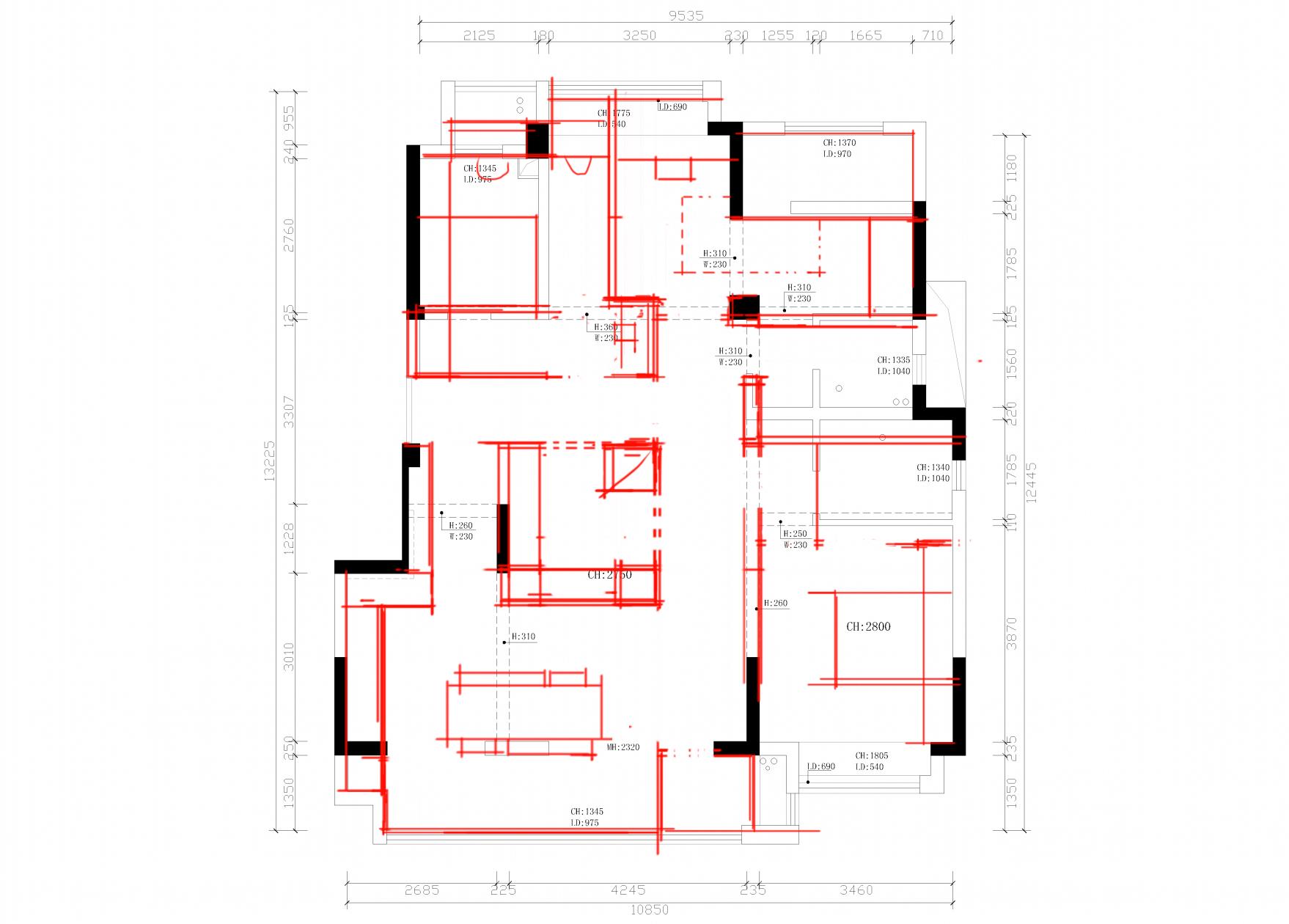

    看原始户型应该是剪力墙结构建筑,承重墙不能拆除,修改后不见以前的阳台了,是不是南阳台,现在改成东向阳台了,不划算
