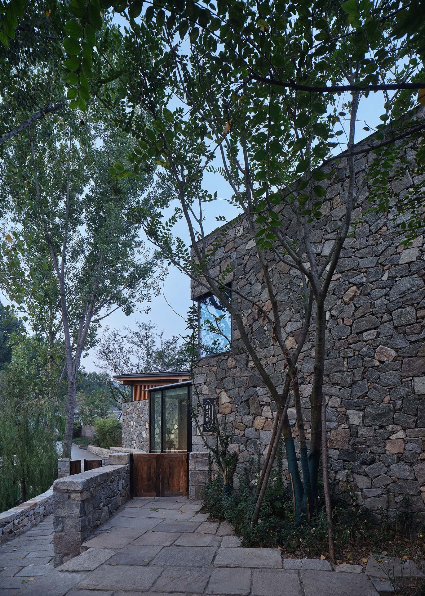

东西门村旧建筑所遗留的传统石墙,来自村内石头匠人娴熟的手工技艺,而设计的首要问题,便是如何处理这些石墙。设计前期仔细地测绘了现场留存的石屋和石墙,选择质量比较好的部分进行标注和保留。由于质量问题无法保留的石墙,也将石头堆放保存,再按照原来的位置重建。我们将这些旧的石墙视为“锚固”新建筑的重要依据,这样,新与旧,自然而然地有了一种延续与传承。
我们在设计中将原来毛石墙体的承重作用去除,转化为围护结构,内侧增加了砌块墙体,砌块墙体与毛石之间依次加入保温层、防水层、保护层,以提高新建筑的热工性能,保证新建筑满足现代的使用要求。 新的建筑则以钢框架的形式植入旧的毛石墙中。仔细考虑了现场的施工条件后,我们选择了建材市场上最常见的工字钢做为主要建材。梁和柱均采用200x200的工字钢,檩条则采用100x14的工字钢,便于现场采购及加工。同时在设计中仔细设计了框架的组合和材料的交接,主体的框架采用刚接,檩条与主体框架采用搭接。
这种框架体系可以根据不同的宅基地,灵活地采用一字型,L型,U型等布局,很好的应对了复杂的宅基地和场地特征。小尺度的框架成了廊,大尺度的框架便成了房间。这种由原型框架生成单体,再生长为整体的方式,与传统聚落的构成方式完全一致。这种框架体系在施工过程中也取得了非常好的效果,清晰简单的结构体系不仅节约了造价,同时也让施工人员能够准确的理解设计者的意图,将现场施工犯错的空间控制到最小。十二个院子的具体策略如下: 一、二、四号院,场地现存建筑为近期新建的石屋。设计保留了部分毛石墙体,梳理了建筑和场地的关系。一号院有一棵树木,建筑围绕树木形成内庭院。二号院和四号院形成L型的围合院落。

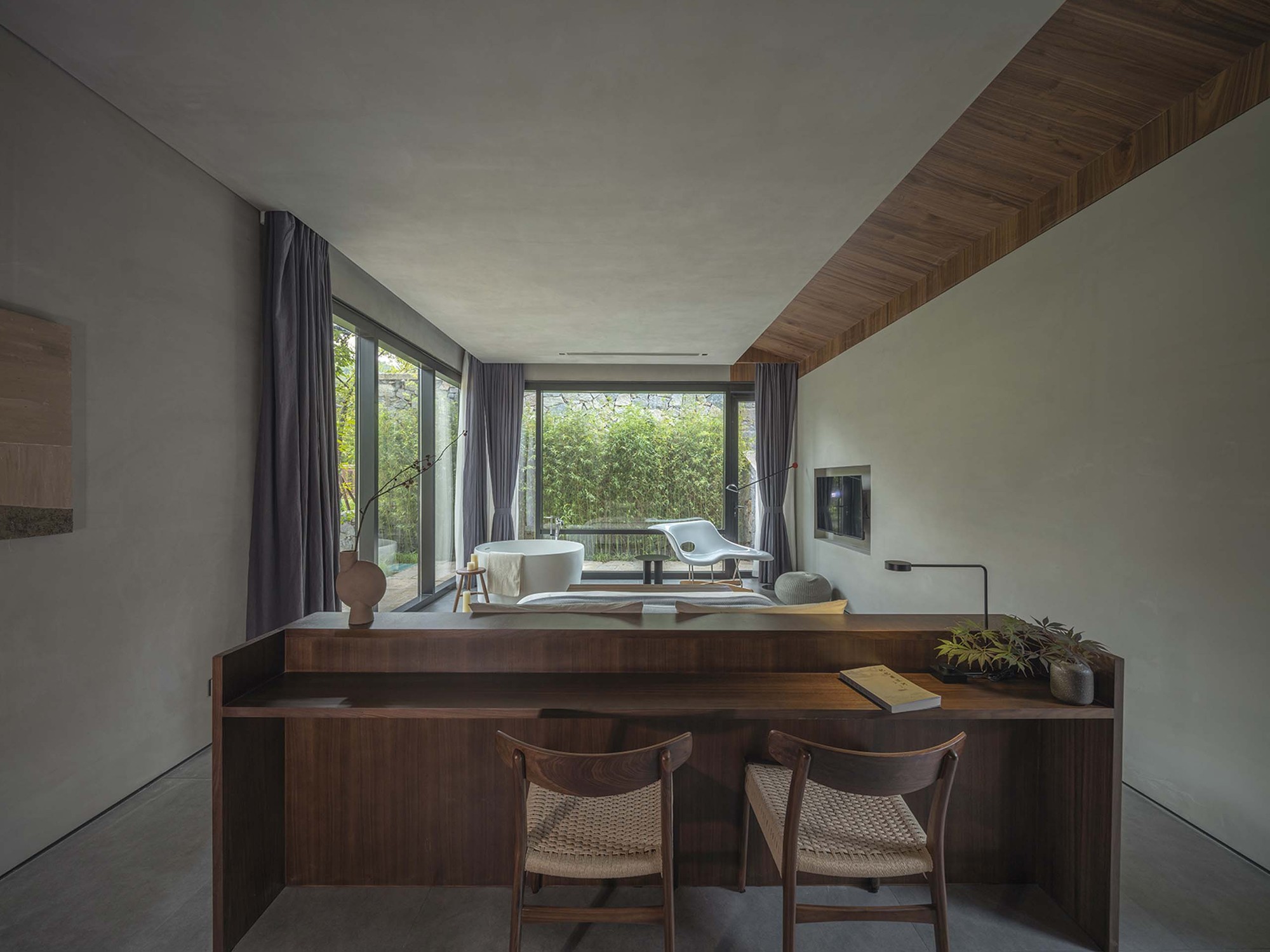

三号院,现存一些体量较小的石头房屋,为以前老民居的仓储生产辅助用房。设计利用现存的毛石体量,在其之间植入了玻璃盒体连接,每一个石头盒体分别承载卫生间、卧室等功能,玻璃盒体则是供儿童玩乐的游戏共享空间。内与外,大与小,实与虚、封闭与开敞在此形成了强烈对比。
五号院,原建筑共有两部分,南北平行布置。南边部分为长条形农民新建石屋,长度过长,造型呆板,与地形结合生硬。我们将旧的体量打断,分为两部分。西侧保留一字型布局,形成两间客房。东侧则结合地形置入竖向体量,在底层区域建立服务于客房的公共空间,并依据高差走势在内部设置大台阶,使得室内空间层次丰富、功能多变。原建筑北侧是旧民居,旧建筑为L型布局,我们的设计保留了这种空间格局,形成L型的庭院。

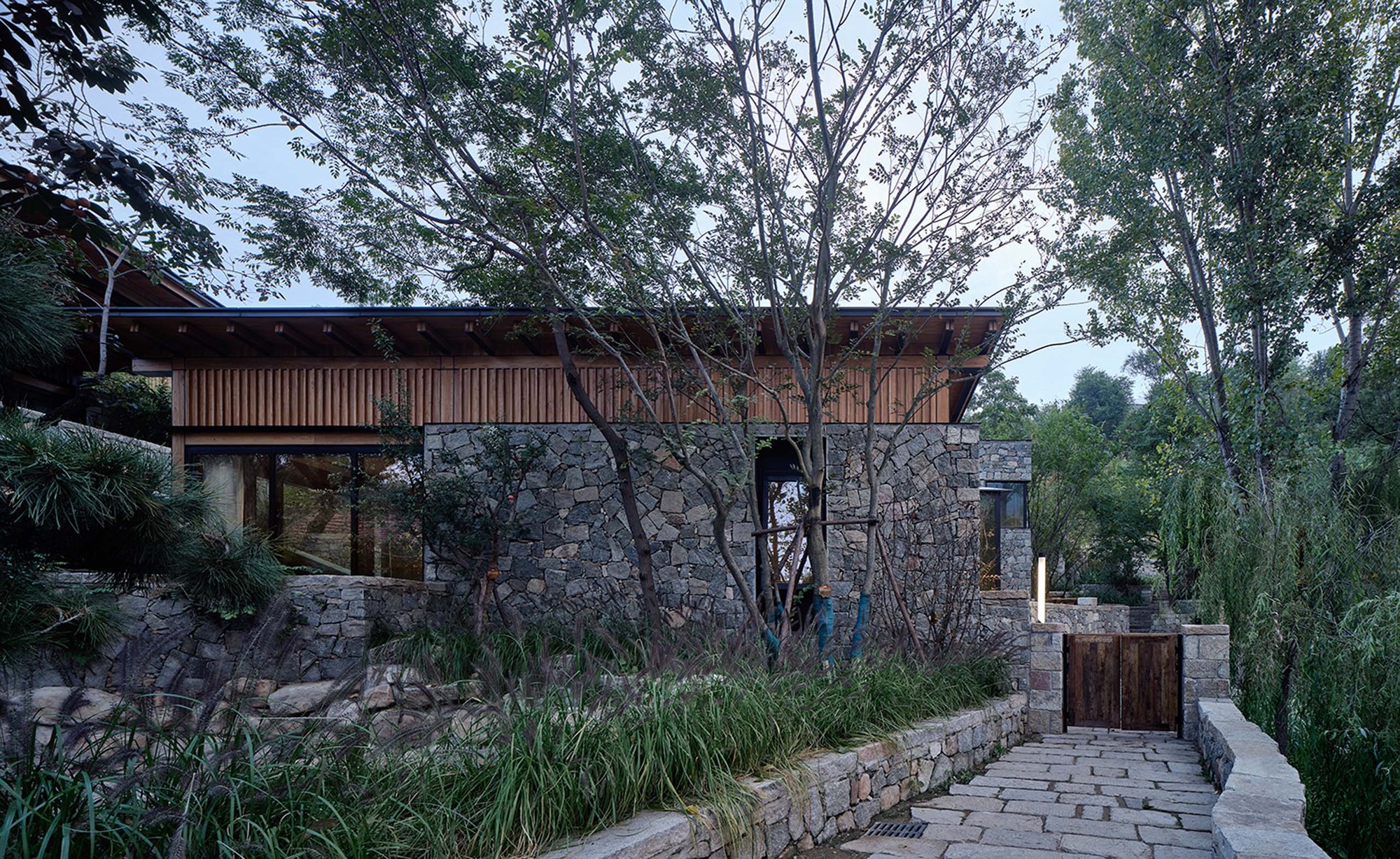

十二号院位于整个场地的最西侧,考虑其相对比较独立的地理位置,我们将其定位为民宿最高端的独栋客房。场地现存建筑为旧民居,已经破败不堪。新建筑保留了老建筑的毛石墙,植入二层的钢结构双坡屋顶体量。坡屋面简化了做法,大量采用平板水泥瓦,同时但采用现代材料和工艺做法进行诠释。屋顶瓦与檐口的交接采用金属收口,提升设计的精致感,也减少各种瓦屋面装饰配件,降低成本。
建筑主要采用的简洁玻璃界面与粗粝的毛石墙形成对比,屋檐及层间用精致的铝型材收边。再加上屋檐下暖色的竹木墙板,试图营造质朴而不失精致的当代乡村新审美。最终,有别于其它院子以石头质感锚固于大地的稳重,十二号院子以轻盈的姿态在二层悬挑出了大面积的L型转角灰空间,与环境中的原始树木相融合,使来访者可直接与自然对话。
