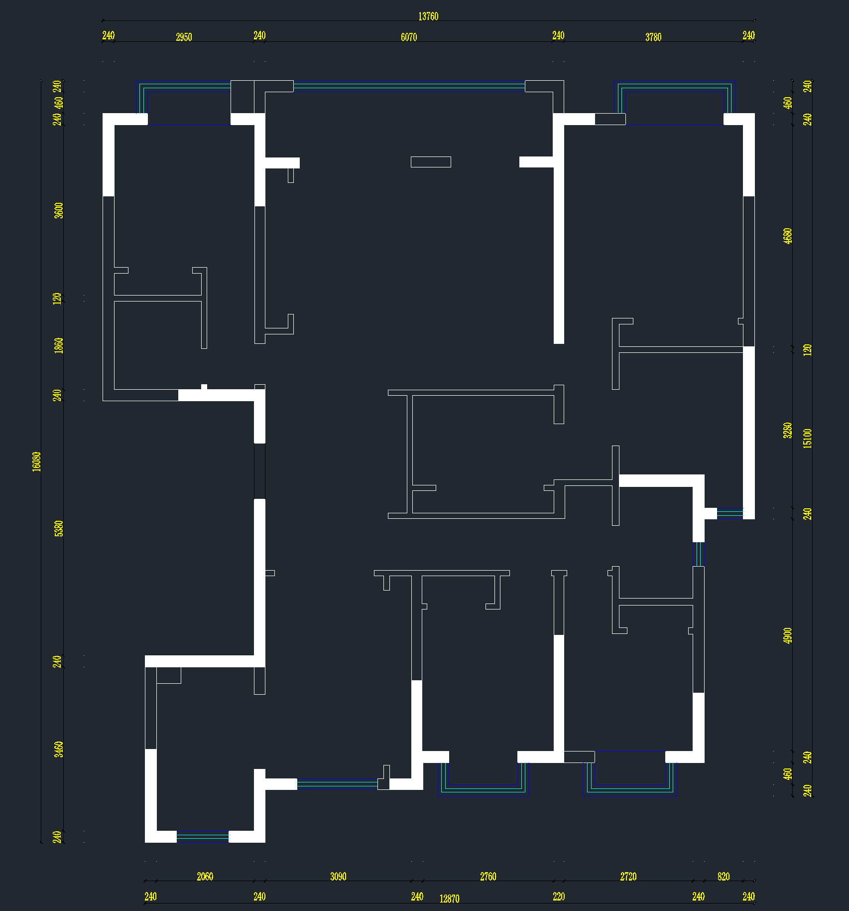

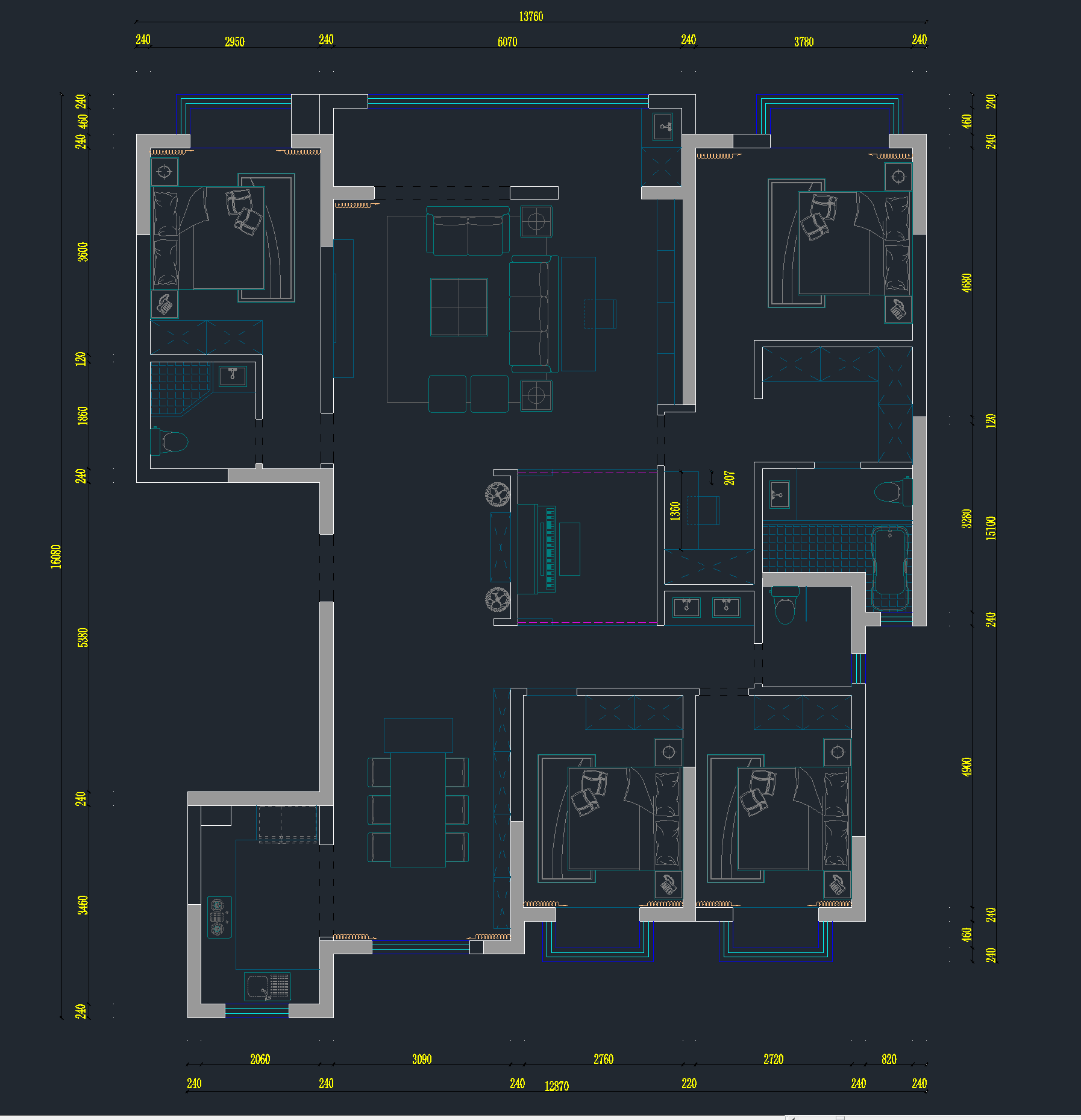

主家需要4个房间 ,主卧 次卧 以及2个小孩房,因为一个男孩一个女孩考虑隐私问题公共卫生间需要2个台盆干湿区分明.
补充内容 (2021-4-16 12:40):
求大神给点意见啊,主要进门那块怎么处理  ,小白求指点指点啊

    希望能帮助你
    厨房外置了把洗衣晾晒区域放在原厨房位置
    谢谢 谢谢 非常感谢 解决了我很多问题,我想问下 厨房你那块是做了 中西厨 还是原来的厨房变成了洗衣区啊?

    玖刖97 发表于 2021-4-16 18:29
    以下仅个人意见
    1.玄关存储空间不够,就房间来看(家庭结构可能是三代同堂,五到六人一年四季的鞋就有几十 ...
    小孩房主家要求这样本来设计的榻榻米 他们 不需要,衣帽间我改成了2排柜子,主要的还是想看看玄关那边怎么处理,实在 想不到怎么去处理会比较好一点
  • 玖刖97 2021-4-16 18:29:41
    回帖奖励 +20 金币
    以下仅个人意见
    1.玄关存储空间不够,就房间来看(家庭结构可能是三代同堂,五到六人一年四季的鞋就有几十双了)
    2.空间有点浪费,玄关预留的宽度
    3.小孩房可以考虑小孩做作业,床可以相对小一点,1500就可以
    4.衣帽间储纳不足
