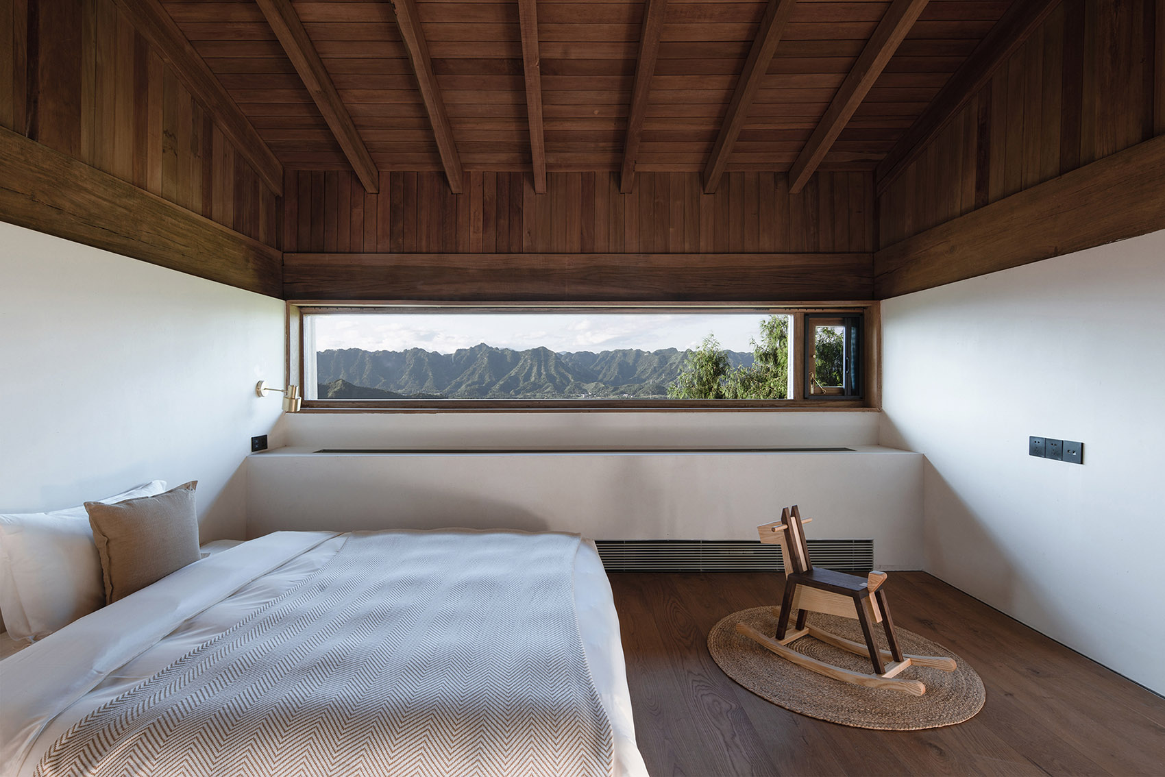

顺楼梯踏步而上,便到了二层的客房,亲子房体验令人惊喜:空间分上下两层,内部有楼梯上下,室内根据不同使用属性设置了不同的高差和地面材料,一层布置一个大床,二层南北两侧分别有两个大床,可以提供一家人居住体验,亲子客房二层直接是建筑的屋顶木结构层裸露,阁楼北侧开了一条窄长窗,把远处的山景框入窗内,形成横轴画卷。
▼客房轴测图
▼有内部悬挑楼梯的亲子客房
▼横向看山的框景,空调设计藏入墙体壁龛

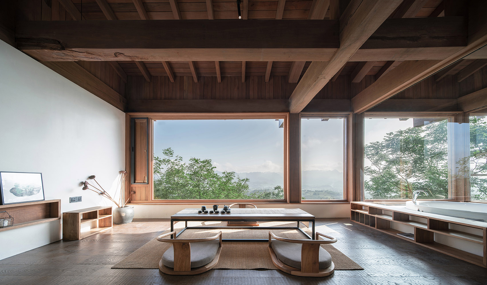

顶层是一个大套房,空间横向延展,从玄关转入便能看到连续的山景被引入室内,视野被完全打开,近处有部分树杈冒出,形成近景远景层次,坐在阳台,微风拂面,喝茶看山,非常舒适。套房的布局上以内天井和浴缸泡池为界分成两个区域,一半是睡觉喝茶区,一半是休闲水吧区,空间通透自由,屋顶木构梁架裸露,结构与空间的关系一目了然,清晨鸟叫声响起,打开窗帘便让人心旷神怡。
▼透过木结构和天井看到整个通透的大套房空间
▼大套房横向延展的空间布局
▼相对独立的套房休闲空间
▼大套房室内场景
